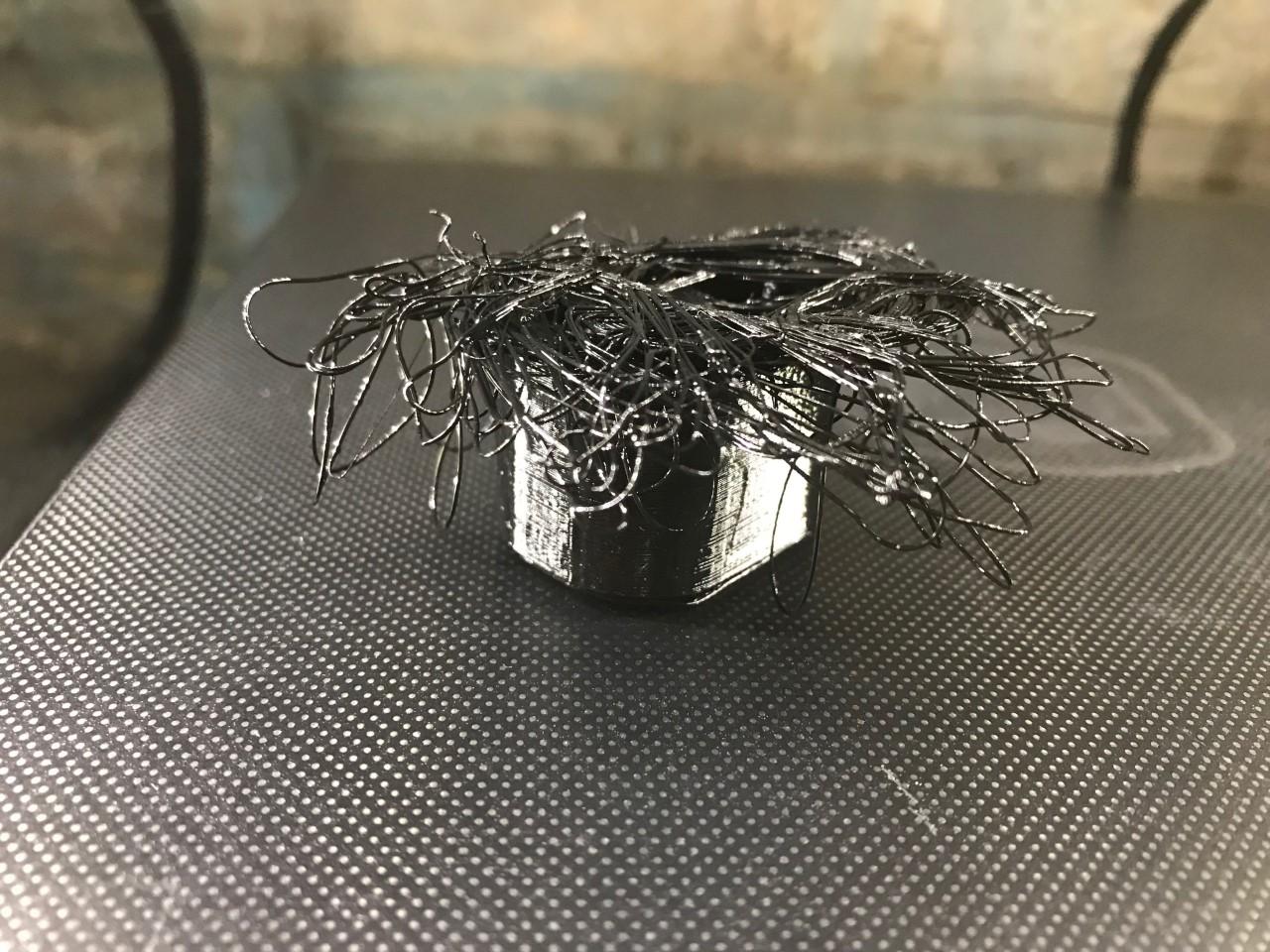

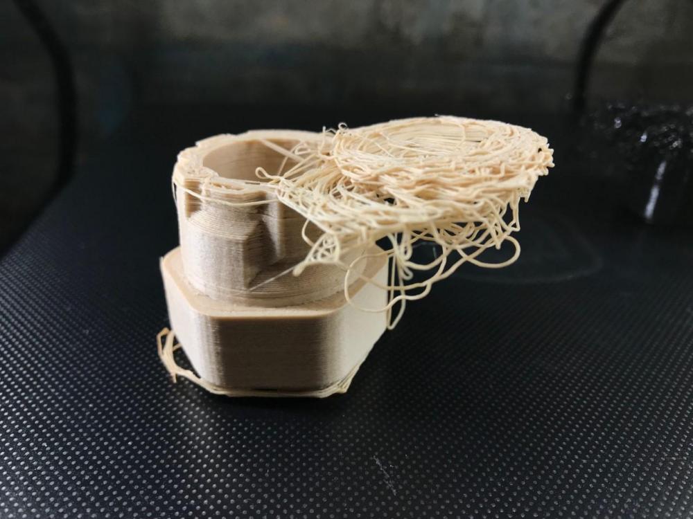

Salut, je profite de ce topic car voici le résultat de mes 2 derniers prints aujourd'hui... c'est moche!
Du coup je me suis aussi posé la question de l'effet de la température ambiante dans mon garage non chauffé.
Car en fait la pièce se décolle du plateau, après 3/4 heure, malgré une bed temp de 70°C et le super plateau de l'Anycubic I3...
Voilà, est-ce que quelqu'un a déjà rencontré ce problème?
Octoprint m'indique une température de bed à 70°C mais je vais tout de même coller un thermocouple sur le plateau pour vérifier.
Et puis j'essaierai aussi un raft au lieu d'une jupe...
PS: Je précise que je n'ai rien imprimé depuis 1 mois.

Il y a 3 heures, wEscO a dit :
c'est sur que si tu as 5° dans ton garage ça va peut être poser des problèmes, une vingtaine de degrés serait quand même plus adapté...

bonjour @wEscO,
Je vois que tu as une surface d'accroche (type build tack), cela ne devrait pas ce produire, sauf si ton bed leveling est mal effectué, essaie d'en refaire un.
tu peux d'ailleur observer que les premières couches ne collent pas bien ensemble.
sur ton premier print (de couleur beige, sable) on peut remarquer de la sous extrusion également, ceci peut également être en cause, une calibration de l'extrudeur peut être nécessaire.

Salut à tous, je viens de lire vos réponses et en fait mon problème était le suivant: l'Ultrabase du plateau est devenu lisse au cours du temps et des prints donc accroche moindre... J'ai refait le niveau pour bien écraser la première couche + j'utilise maintenant de la laque et c'est bueno.
