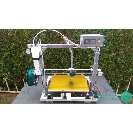

Bonsoir,
Tu trouveras ton bonheur ici avec une imprimante made in France au format 300x400x400.
3D Modular Systems
J'ai un amis novice qui a acheter une XL et la qualité est top et  sans faire de pub leur service après vente est nickel.
Impression PLA et ABS made in France.
Simple ,efficace ,facile, ...un kit imprimante à découvrir.

Il y a 9 heures, ECOset a dit :
Bonsoir,
3D Modular Systems
C'est très très cher pour ce que c'est et la structure est pas hyper rigide, ça va blobloter sur Z.. Tiges de 8 mm sur x et y, sur 30cm ça fléchit au centre.

euh, j'aurais pas dit que le montage n'allait pas être assez rigide. Il me semble qu'une structure Prusa i3 en carré d'alu de 30x30mm monté avec équerres alu c'était plutôt très bien niveau rigidité ?!
A part l'utilisation du couple 8 bits 2560/ramp1.4, je trouve que pour cette taille d'impression, le tarif est assez correct, disons que 700€ maxi m'aurait paru plus juste et livré avec une carte 32bits et double extruder ;-)
