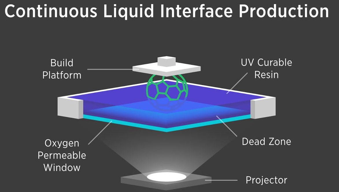

Carbon3D CLIP : Continuous Liquid Interface Production
Le schéma ci-dessus peut vous paraître familier si vous connaissez un peu le principe de photo-polymérisation de résine liquide propre à la stéréolithographie, au détail près de la plaque perméable à l’oxygène et de la « zone morte » assimilable à une lentille de contact. Ce dernier vient inhiber la solidification de la résine photosensible par la lumière ultraviolette du projecteur. Cela permet ainsi d’éviter une étape cruciale de l’impression 3D SLA classique qui consiste à détacher chaque couche imprimée du bac de résine avant de passer à la couche suivante.

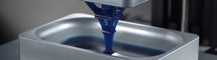

Impression 3D d’une tour Eiffel en seulement 6 minutes
