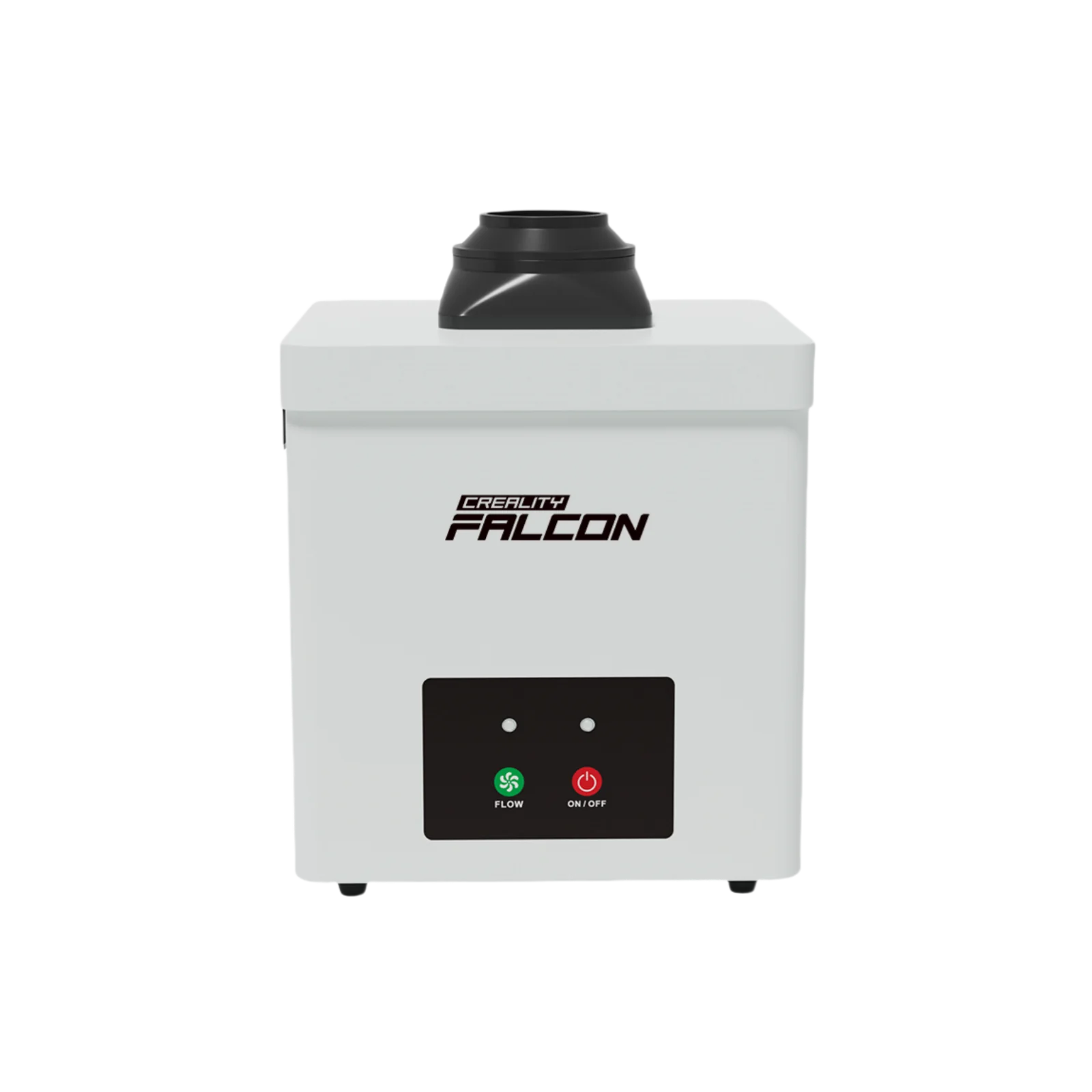

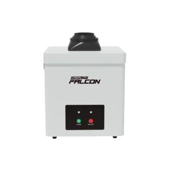

Creality Falcon YW45 smoke purifier

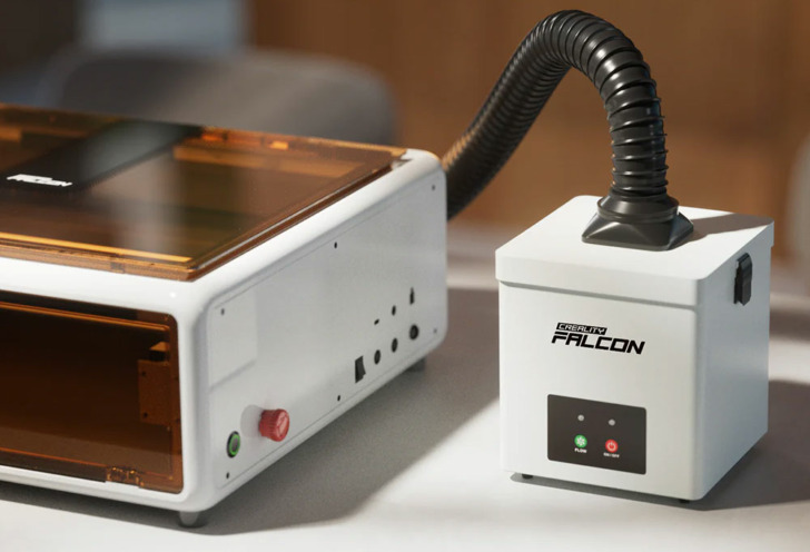

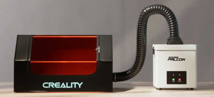

Le Creality Falcon YW45 est un purificateur d’air pour le Falcon A1, graveur laser fermé de la marque. Il est identifié comme compatible avec ce modèle mais peut être utilisé sur un autre graveur équivalent, en s’assurant du diamètre de la gaine d’extraction des fumées (63 et 76 mm).
Lire notre test du graveur laser Creality Falcon A1
Ce purificateur d’air ou “smoke purifier” permet de capturer les fumées et odeurs dégagées lors d’une découpe ou d’une gravure laser. Trois vitesses sont à configurer pour un fonctionnement silencieux ou puissant pour aspirer au plus vite les fumées de l’appareil. Le niveau sonore est de 68 dB au plus important.
Creality Falcon YW45 purificateur graveur laser
Le débit du purificateur d’air Creality Falcon YW 45 est de 115 m3/h, ce qui est relativement peu élevée mais qui pourra convenir dans un atelier, un garage, une cave.
Le système de filtration du YW45 est à double couche avec pré-filtre et filtre à charbon actif, quand certains modèles concurrents proposent six ou huit couches mais commercialisés à des prix bien supérieurs. Le Creality Falcon YW45 pour A1 est vendu à environ 220 € en prix de lancement sur la boutique en ligne de Creality. Un pack existe pour l’acheter avec le Falcon A1 dont notre test est à lire ici.
Son encombrement est réduit, ce qui contraste aussi avec les produits concurrents. Ses dimensions sont de 18.5 x 18.5 x 20.5 cm pour un poids net de 3.77 kg. Son alimentation est de 45W avec un câble d’alimentation électrique dédié. Il ne peut pas être piloté de manière automatique par le graveur mais uniquement par les boutons de réglage de la puissance.
Compatible avec les tuyaux d’extraction de 63 et 76 mm d’origine, on pourra utiliser le Falcon YW45 avec d’autres formats de gaine grâce à un adaptateur, comme cet exemple en 50 mm.

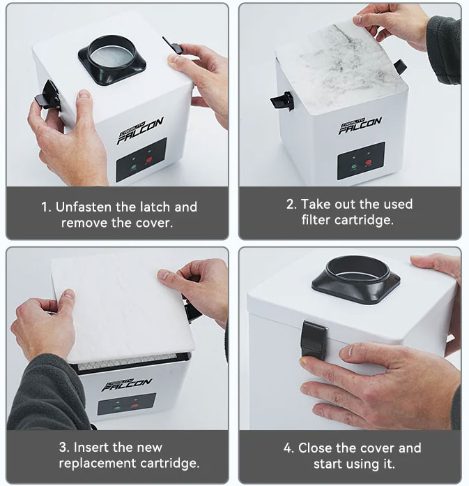

Le remplacement des filtres est une opération facile à réaliser. Les filtres de rechange peuvent s’acheter chez Creality ou chez un autre fournisseur, tant qu’on respecte les caractéristiques et dimensions.
