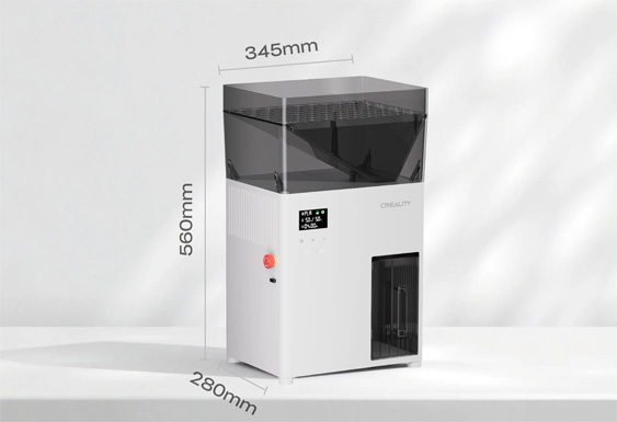

Broyeur Creality Shredder R1
Le R1 est la première étape du processus : il transforme les déchets plastique en une matière première exploitable. Il broie les impressions ratées, les supports et les résidus de purge (les fameux “poops” des systèmes multicolores). L’appareil intègre une fonction de séchage pendant le broyage pour éliminer l’humidité du plastique, une étape importante pour la qualité du futur filament. Résultat : il produit des granulés uniformes d’une taille inférieure ou égale à 4 mm.
Le Creality Shredder R1 accepte les huit familles principales de plastiques : PLA, ABS, PETG, ASA, PA, PC, TPU et PET.
Creality Filament Shredder R1 photo

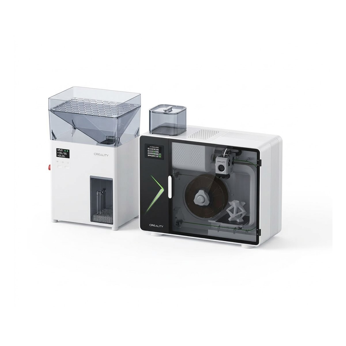

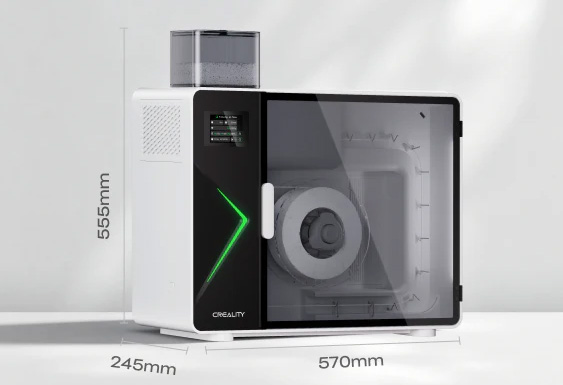

Extrudeuse Creality Filament Maker M1
Le M1 prend le relais pour transformer les granulés (recyclés ou neufs) en bobines de filament prêtes à l’emploi. Sa capacité annoncée est de pouvoir produire jusqu’à 1 kg de filament par heure avec une tolérance de ±0,05 mm avec du granulé neuf et ±0,1 mm avec des granulés recyclés. Car le Filament Maker est aussi capable de transformer des granulés en fil pour imprimantes FDM.
Le système utilise trois zones de chauffe (jusqu’à 350 °C) pour une fonte homogène et huit zones de refroidissement par air pour stabiliser le fil à la sortie. Il permet de créer des mélanges personnalisés (couleurs dégradées, ajout de parfums ou de matériaux naturels). Le bobinage est automatisé avec un système de coupe et de traction intégré.
Le Creality Filament Maker M1 est équipé de filtres HEPA et à charbon actif pour neutraliser les odeurs et les microparticules pendant l’extrusion.
Creality Filament Maker M1 photo
