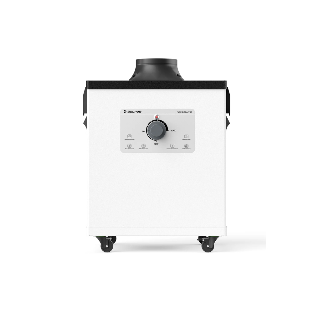

Mecpow P150 graveur laser
Le Mecpow P150 est un système de filtration qui aspire les fumées, les poussières et les gaz toxiques générés lors de la découpe ou de la gravure laser. Ce purificateur permet de travailler dans un atelier ou une pièce fermée sans odeurs désagréables et sans risque pour la santé.
Test Mecpow P150 sur notre forum
Caractéristiques techniques principales
  • Puissance d’aspiration : 150W (débit d’air de 258 m³/h).
  • Système de filtration en 3 couches successives.
    1. préfiltre : capture les grosses particules et les poussières.
    2. filtre HEPA : filtre 99,97% des particules fines (jusqu’à 0,3 µm).
    3. filtre à charbon actif : absorbe les gaz nocifs et les odeurs.
  • Niveau sonore : environ 50 dB (très silencieux, souvent moins bruyant que le graveur lui-même).
  • Mobilité : équipé de roulettes avec freins et de poignées pour un déplacement facile.
Points forts du Mecpow P150
Un bouton rotatif permet d’ajuster la puissance d’aspiration selon le matériau travaillé (le bois fume plus que le cuir, par exemple).
Le boîtier est scellé par des boucles métalliques et des joints en mousse pour éviter toute fuite de fumée avant filtration.
Le Mecpow P150 est livré avec un tuyau flexible de 2 mètres et des adaptateurs pour se connecter à la plupart des caissons de protection (enclosure) des graveurs laser, que ce soit de marque Mecpow, Creality, xTool ou autre.
Un signal sonore ou visuel alerte lorsque les filtres sont saturés et doivent être remplacés.
