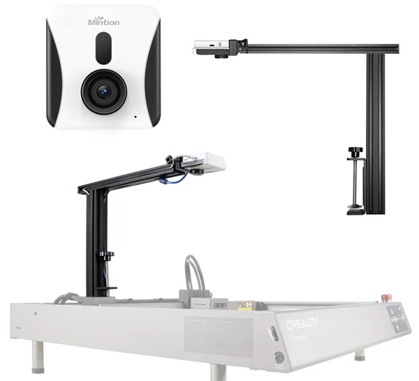

La Mintion Lasercam est une caméra dédiée aux graveurs laser pour mettre un appareil en réseau et pouvoir le piloter à distance. Cet accessoire est une caméra conçue spécifiquement pour les graveurs et découpeurs laser à diode en format ouvert. Elle est compatible avec les outils de toutes marques, comme xTool, Creality, Atomstack, Sculpfun, Ortur, etc.
Notre test de la Mintion Lasercam
Après les Beagle V1, V2 et V3 qui sont dédiées aux imprimantes 3D FDM sous Marlin et Klipper, Mintion étend sa caméra aux graveurs et découpeurs laser en offrant une vue sur la zone de travail depuis le logiciel LightBurn. La Lasercam est un accessoire qui vise à rendre la gravure laser plus précise, plus sûre (surveillance), plus pratique (travail hors ligne et à distance), aussi compatible avec LaserGRBL.

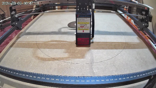

  • Positionnement précis dans LightBurn : la Lasercam permet une superposition de l’image de la zone de travail pour positionner la conception exactement où on le souhaite sur le matériau, ce qui est très pratique pour les matériaux de forme irrégulière.
  • Surveillance et contrôle à distance : via l’application mobile BeagleEngraver ou un un simple navigateur web, il est possible de surveiller l’état de la gravure / découpe en temps réel (résolution 1080p) et contrôler la machine à distance (démarrer, arrêter, etc.).

L’utilisation d’une Lasercam ne se fait pas en “plug and play”. Pour capturer l’image depuis Light Burn, il faut d’abord calibrer, aligner et régler la mise au point de la caméra. Des tutoriels en vidéo existent pour s’y retrouver.
Attention car il faudra refaire ces étapes en cas de déplacement des appareils.
