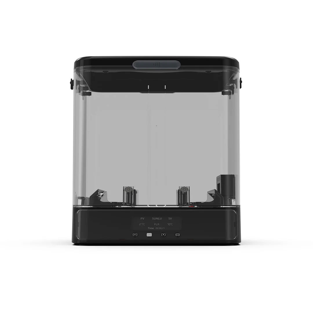

Le Sunlu FilaDryer SP2 est un sécheur de filaments pour une ou deux bobines, compatible avec de nombreux matériaux : PLA, PLA+, PETG, TPU, PVA, PVB, ASA, ABS, PC et PA.
Ce Dryer permet de conserver du filament dans les meilleures conditions, adaptant la température et l’hygrométrie selon le type de matériau. Les bobines de diamètre 250 mm et 153 mm de largeur sont acceptées, ce qui autorise même les rouleaux de 3 kg au plus lourd et deux bobines de 1 kg chacune.
Sunlu a adapté une poignée de transport pour faciliter le déplacement de son boitier FilaDryer SP2 qui mesure 27.8 x 20.8 x 39.6 cm.
