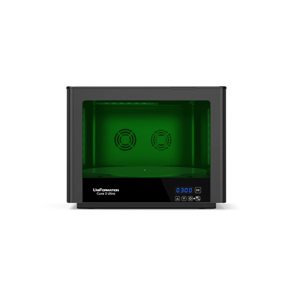

UniFormation Cure3 Ultra
La version Cure 3 Ultra offre d’un volume de durcissement spacieux de 362 mm de diamètre sur 200 mm de hauteur. Cela permet de traiter des pièces de grande taille ou plusieurs petites pièces en même temps.
Le durcissement est assuré par 4 lumières LED UV (longueur d’onde 400-405 nm) qui entourent le plateau tournant à 360°. Cette disposition garantit une exposition uniforme de la lumière UV sur toutes les faces du modèle pour un durcissement complet et sans défaut.
La température maximale possible est de 50°C. La durée de séchage va jusqu’à 15 minutes et le durcissement jusqu’à 30 minutes.
Le Cure3 Ultra est équipé d’un filtre à charbon actif qui se fixe magnétiquement sur le boitier, pour limiter les odeurs de résine et dégagement toxiques. L’ouverture du capot à charnières va empêcher le fonctionnement du traitement.
UniFormation Cure 3 Ultra specs
Outre un volume de travail supérieur, le boitier UniFormation Cure3 Ultra propose donc une meilleure gestion des odeurs avec un filtre à charbon et une sécurité améliorée par rapport à la version Cure3.
