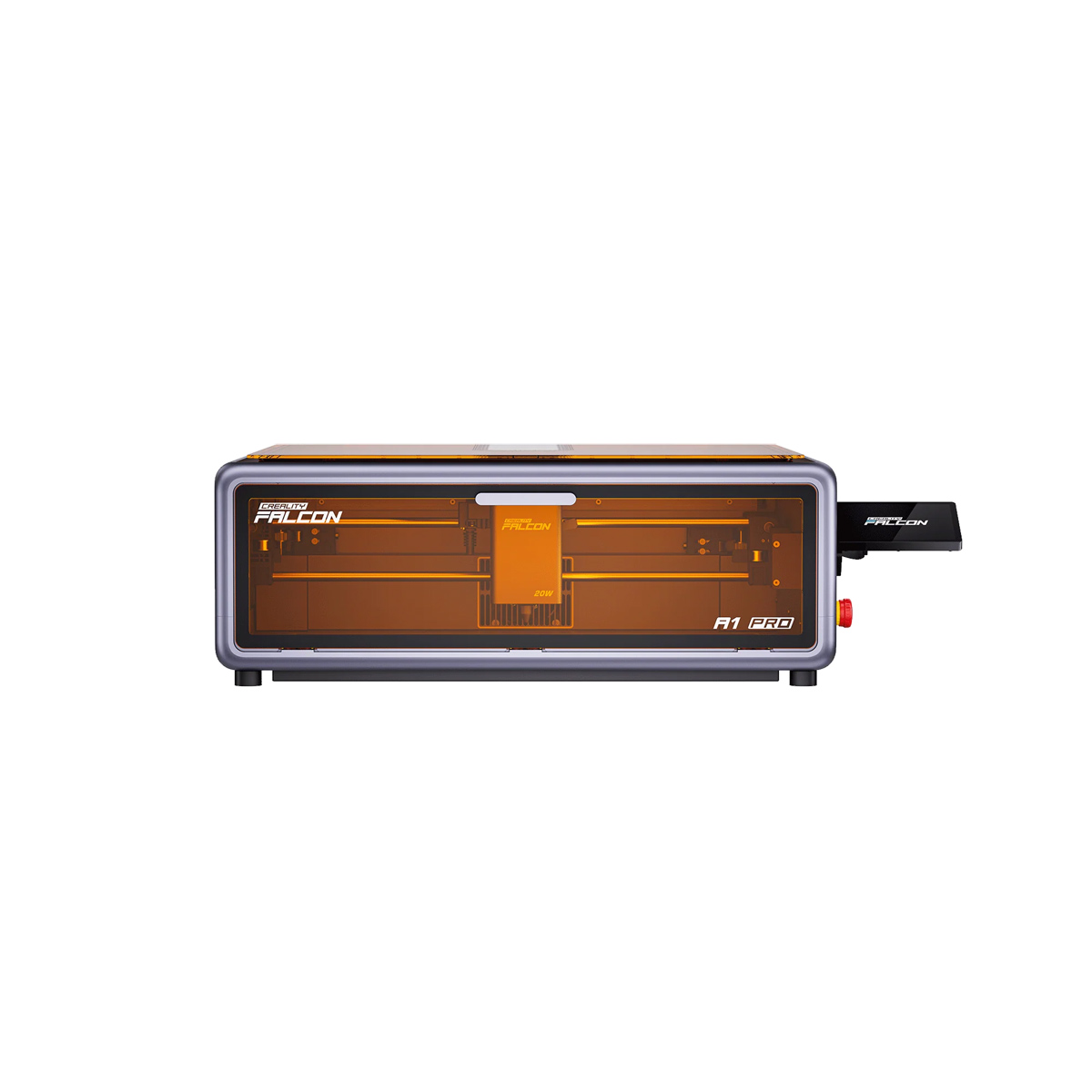

Le Creality Falcon A1 Pro est un graveur laser fermé qui innove chez le constructeur en ajoutant un écran de contrôle et un module laser infrarouge de 2W en plus du laser à diode de 20W. Il s’agit d’une évolution du Falcon A1 en 10W, reste un appareil de sécurité Classe 1 et qui reçoit les certifications FDA, CE, ROHS, FCC et PSE.
Lire le test du Creality Falcon A1
Le graveur Creality Falcon A1 Pro propose une surface de travail de 268 x 358 mm, ce qui est inférieur au modèle A1 (305 x 381 mm). Il est cependant plus polyvalent avec deux modules laser à utiliser en fonction du matériau à travailler. La découpe et la gravure laser sont facilités par un nouveau logiciel maison, Falcon Design Space, une caméra de calibration, la reconnaissance automatique des matériaux (compatibilité Creality) et un nouvel écran tactile de contrôle.

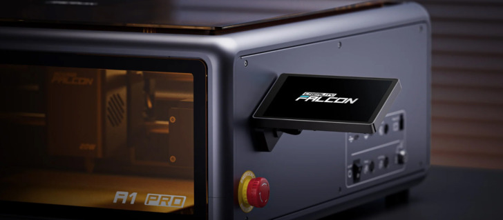

Un écran de contrôle
C’est la nouveauté du Falcon A1 Pro par rapport à son ainé. Un écran tactile avec une interface similaire aux imprimantes 3D FDM de la marque, permet d’exécuter une tâche parmi une bibliothèque de fichiers téléchargés depuis l’application mobile du Creality Falcon ou envoyés depuis l’ordinateur.
Le logiciel Creality Falcon Design Space est adapté à l’A1 Pro mais LightBurn et LaserGRBL sont également compatibles. Un autre programme tel que xTool Creative Space n’est cependant pas compatible avec les Falcon de Creality.

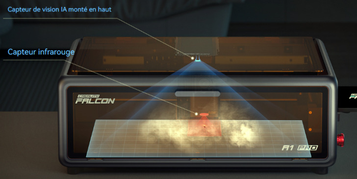

Des caméras bien utiles
Grâce au système de vision par caméra et télémètre laser rouge, la mise au point est activée automatiquement en moins de trois secondes. Cela permet d’obtenir une précision de mesure de moins de ±0,012″ (soit moins de 0,3 mm), pour une découpe impeccable du premier coup.
La détection de flamme est une fonction standard du Falcon A1 Pro, grâce à la caméra et un capteur infrarouge. Une alerte est immédiatement envoyée sur le smartphone qui possède l’application de gestion du graveur. Le bouton d’urgence situé à droite de la machine arrête toute utilisation du laser en cas de problème.
Creality Falcon A1 Pro flamme

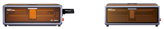

Différences Falcon A1 et A1 Pro
La caméra de contrôle avec mise au point automatique instantanée et la vitesse maximale de travail de 600 mm/s sont les mêmes entre les deux modèles. Les deux versions se veulent plug and play mais il faudra une phase d’apprentissage du logiciel et des essais avant de produire en tout sérénité (les grilles de test sont presque indispensables).
Avec son laser de 20W, la puissance du Falcon A1 Pro lui permet de découper des matériaux plus épais en une seule passe : 10 mm de bois tilleul contre 6 mm avec le A1 10W. En acrylique, l’épaisseur de 8 mm est à comparer aux 5 mm du moins puissant. La palette de matériaux pris en charge par le A1 Pro est aussi plus large.
L’écran de pilotage est une exclusivité du Falcon A1 Pro, tout comme la tête laser IR 2W pour travailler les métaux avec précision. Le nouveau modèle ne révolutionne pas le genre mais ces quelques nouveautés lui permettent de se démarquer de la concurrence.
Creality falcon A1 vs A1 Pro
