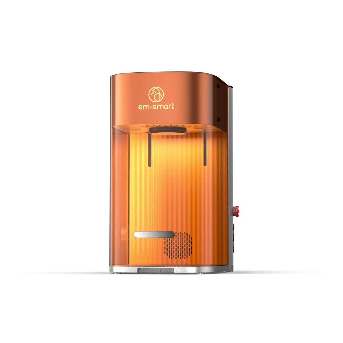

Le graveur laser EM-Smart Dual SE se distingue par l’intégration de deux sources laser dans une seule machine : un laser fibre de 20W et un laser diode de 20W. Cette double technologie permet de traiter plus de 300 types de matériaux différents, allant du métal et du plastique avec la fibre, au bois, au cuir ou à l’acrylique avec la diode. L’appareil se veut performant pour le marquage en couleurs sur métaux grâce à un contrôle précis des impulsions, tout en offrant une vitesse d’exécution élevée et une capacité de gravure profonde. Sur le plan de la sécurité, il s’agit d’une machine de classe 1, ce qui signifie qu’elle possède une structure entièrement fermée pour protéger l’utilisateur des rayonnements. Il reste recommandé (mais non obligatoire) de porter des lunettes de protection.
La surface de travail du EM Smart Dual SE est de 150 x 150 mm. La vitesse de marquage peut atteindre 15 000 mm/s, une rapidité rendue possible par le système de balayage à haute vitesse qui surpasse largement les graveurs laser classiques à portique. La précision de répétition a une marge de 0,01 mm, garantissant un rendu net même sur des détails minuscules.
Le laser fibre fonctionne sur une longueur d’onde de 1064 nm (idéal pour le métal et certains plastiques), tandis que le laser diode se situe à 450 nm pour les matériaux organiques. L’ensemble de la machine reste relativement compact avec un poids d’environ 16 kg, ce qui permet de l’installer facilement sur un plan de travail standard sans renforcement particulier.
EM Smart Dual SE laser fibre diode
Le graveur EM-Smart Dual SE est équipé d’une fonction de prévisualisation par cadre lumineux (red light pointer) qui permet de voir exactement où la gravure va être effectuée avant de lancer le travail (encadrement ou framing). Le système de mise au point se fait manuellement ou de manière assistée pour s’assurer que le faisceau laser soit toujours à la distance parfaite du support traité
Accessoires en option du graveur EM Smart Dual SE
Pour étendre les possibilités de création, la marque propose plusieurs options comme l’extracteur de fumée (Smoke purifier) pour travailler en intérieur de manière saine et des accessoires rotatifs 4-en-1 pour graver des objets cylindriques comme des verres ou des bagues. En plus de ces équipements, EM-Smart fournit directement une gamme de matériaux supports adaptés, tels que des plaques métalliques ou des kits d’objets à personnaliser, permettant de commencer à produire immédiatement avec les réglages recommandés par la marque.
Concernant la partie logicielle, le Dual SE est compatible avec LightBurn, qui est la référence du secteur pour le pilotage de graveurs laser. Ce logiciel (payant) gère la gestion des deux sources laser et permet la conception des fichiers, qu’il s’agisse de textes, de logos ou d’images. La machine est généralement livrée avec une licence LightBurn incluse ou des fichiers de configuration prêts à l’emploi pour garantir une mise en service rapide.
Le graveur EM Smart Dual SE est certifié IEC60825-1, FDA, CE-EMC, FCC-SDoc.
