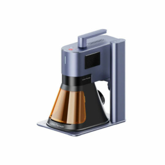

LaserPecker LP5 2 x 20W
Le LaserPecker LP5 est un graveur – découpeur transportable qui combine deux technologies laser pour être compatible avec la plupart des matériaux. Il utilise soit un laser diode bleue de 20W à 450 nm, soit un laser fibre de 20W à 1064 nm. Les lasers à diode sont plus performants sur le bois, l’acrylique foncé, le cuir, l’ardoise, le verre, la céramique, tandis que les lasers à fibre peuvent graver sur tous les métaux (acier inoxydable, aluminium, or, argent, fer, platine) et le plastique.
Lire le test du LaserPecker LP4
La zone de travail du LP5 (pour Laser Pecker 5, le cinquième produit de la série) est de 120 x 160 mm en ellipse ou 100 x 100 en format carré. Une extension permet de passer à 160 x 300 mm. Le spot laser à diode est de 0.08 x 0.1 mm, quand celui du laser fibre est de 0.06 x 0.06 mm. Le constructeur annonce une vitesse maximale de gravure de 10 000 mm/s. La découpe de métal est limitée à 1 mm d’épaisseur (laiton, inox, aluminium et titane).
Le logiciel recommandé pour utiliser le LP5 est LaserPecker Design Space mais l’appareil est également compatible avec LightBurn. Il est possible de le connecter à un ordinateur par câble USB ou d’utiliser le réseau sans-fil WiFi pour échanger les informations à distance. Une application mobile est aussi proposée (iOS et Android) pour utiliser l’outil avec plus de facilité.
De nombreux accessoires pour le LaserPecker LP5
Le constructeur complète son laser portable par plusieurs accessoires pour le LP5 :
  • Module rotatif pour graver sur des objets cylindriques (bague, verre, tasse, boule de pétanque…)
  • Rehausseur pour graver des matériaux plus épais, plus hauts
  • Slide Extension pour passer à 160 x 300 mm
  • Caisson de protection pour protéger l’environnement de travail du LP5 et ses accessoires
  • Purificateur d’air pour filtrer les dégagements nocifs du laser sur les matériaux
  • Batterie externe 24V avec autonomie d’environ 2 heures
laserpecker accessoires
Le Safety Enclosure ajoute une caméra, webcam qui n’est pas livrée d’origine avec le LP5.
L’utilisation du Slide Extension pour élargir la surface de travail se fait avec cette procédure.
Plusieurs packages de LP5
Différentes configurations pour acheter un Laser Pecker LP5 :
  • Basic Bundle : le LP5 seul avec son double laser
  • Deluxe Bundle : LaserPecker LP5 + Rotary Extension + Slide Extension
  • Ultimate Bundle : LaserPecker LP5 + Rotary Extension + Slide Extension + Air Purifier
Le Safety Enclosure reste en accessoire non compris dans ces packs mais une paire de lunettes de protection est ajoutée dans chaque kit, ainsi qu’une dizaine de supports pour utiliser le graveur dès sa sortie de boite.
Le graveur LaserPecker LP5 a reçu les certifications CE, RoHS, FCC, FDA, NCC, KC, UKCA, TELEC et SRRC.
