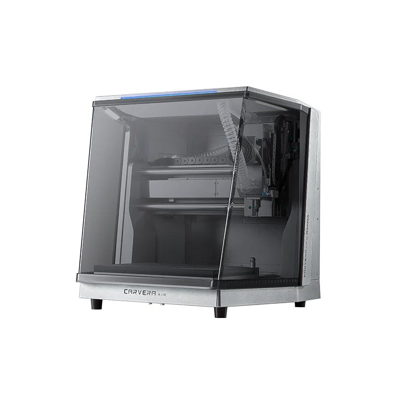

La Makera Carvera Air est une fraiseuse CNC de bureau à la fois précise et polyvalente, idéale pour le fraisage, la gravure et la sculpture. Elle est également simple à utiliser grâce au logiciel développé à destination du grand public.
La Carvera Air se distingue de son ainée la Makera Carvera par son volume de travail plus réduit (300 x 200 x 130 mm contre 360 x 240 x 140 mm). La machine peut travailler le bois durs et souples, le plastique (PVC, ABS, acrylique…), les composites (fibre de carbone), l’aluminium, le cuivre, etc.

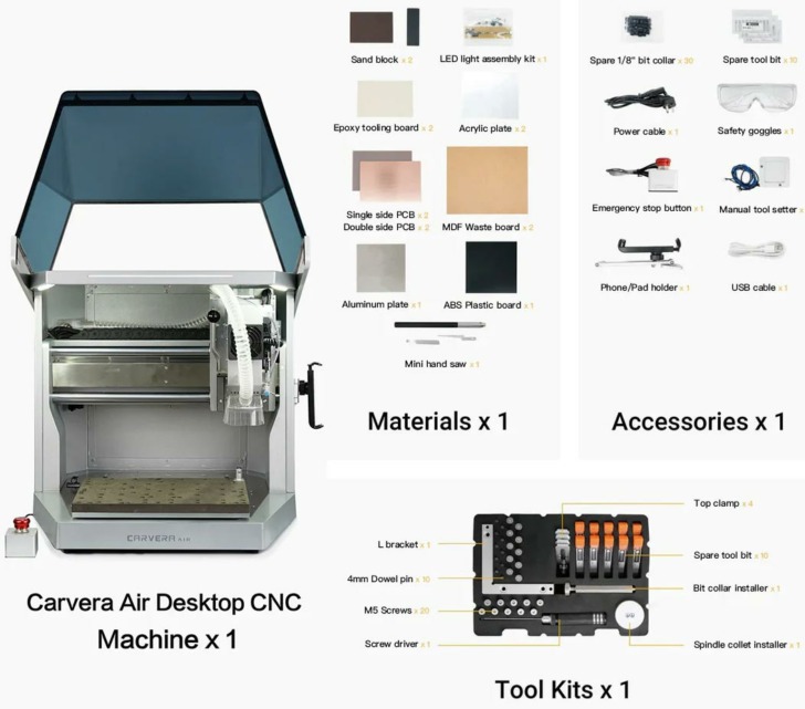

La CNC de bureau est livrée avec plusieurs matériaux pour commencer à travailler avec la Carvra Air, ainsi qu’un kit d’outils et plusieurs accessoires (lunettes de protection, support de téléphone, bouton d’urgence, câble USB…).
Makera Carvera Air kit
Les dimensions de l’outil sans accessoires demandent un 50 cm de largeur, 45 cm de profondeur et 45 cm de hauteur. Le poids, sans accessoires également, est de 30 kg. La puissance maximale d’entrée est de 400W (100-120 V AC / 200-240 V AC à 50/60 Hz).
