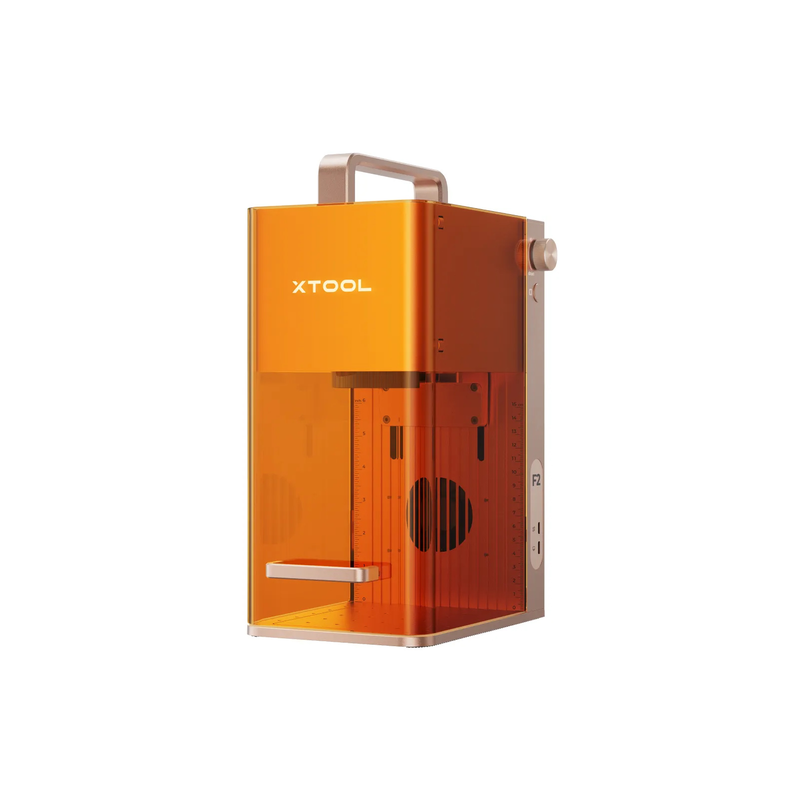

xTool F2 lancement
Le xTool F2 est un graveur laser transportable qui embarque un laser diode de 15W et un laser infrarouge de 5W pour des gravures plus précises. Cette déclinaison du F2 Ultra est moins puissante mais bien plus abordable, tout en conservant l’écosystème xTool et une très large compatibilité de matériaux.
Lire notre test du xTool F2

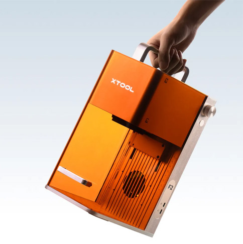

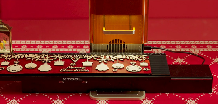

Le F2 est un outil transportable grâce à ses dimensions et son poids contenus : 17.5 x 23.7 x 33.4 cm et moins de 5 kg sans les accessoires. De fait, sa zone de travail est de 115 x 115 mm seulement, extensible à 400 x 115 mm grâce à un accessoire. Une surface suffisante pour les gravures et découpes de petites pièces, comme les médaillons, pièces, jouets en bois, etc. Un appareil que l’on peut donc transporter avec soi sur les marchés et expositions pour réaliser les demandes sans délai.

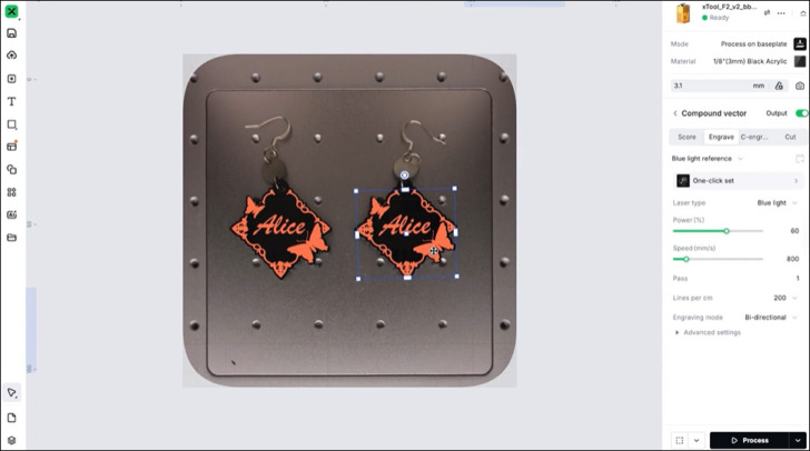

Par rapport au F1, le xTool F2 ajoute une caméra de 50 mégapixels pour avoir une vue en direct depuis le logiciel xTool Studio (le nouveau nom de xTool Creative Space) et bien positionner les découpes / gravures sur le support.
xTool F2 camera
Le programme xTool Studio est compatible Windows et Mac, auquel s’ajoutent les applications mobiles xTool sur iOS et Android.
La mise au point est automatique et le cadrage du contour de la tâche permet de s’assurer que la zone est bien définie.

xTool F2 slide extension
