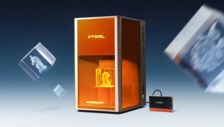

xTool F2 Ultra UV photo gravure verre
Le xTool F2 Ultra UV est une machine haut de gamme qui se distingue par sa source laser UV (ultraviolet). Contrairement aux lasers bleus classiques, l’UV permet de marquer presque tous les matériaux sans les brûler.
Technologie laser UV 355 nm
Le cœur de la F2 Ultra UV est sa source ultraviolette. Contrairement aux lasers à diode ou à fibre qui utilisent la chaleur pour fondre ou brûler la surface, le laser UV utilise une réaction photochimique.
  • Marquage à froid : Le faisceau rompt les liaisons moléculaires sans chauffer le matériau. Cela évite les déformations, les brûlures ou les craquelures sur les matériaux sensibles.
  • Polyvalence extrême : C’est le seul laser capable de marquer proprement le verre, les plastiques transparents et les câbles électriques sans les fragiliser.
  • Finesse du faisceau : Le point focal est extrêmement petit (environ 15 à 20 microns) ce qui permet des détails microscopiques invisibles à l’œil nu.

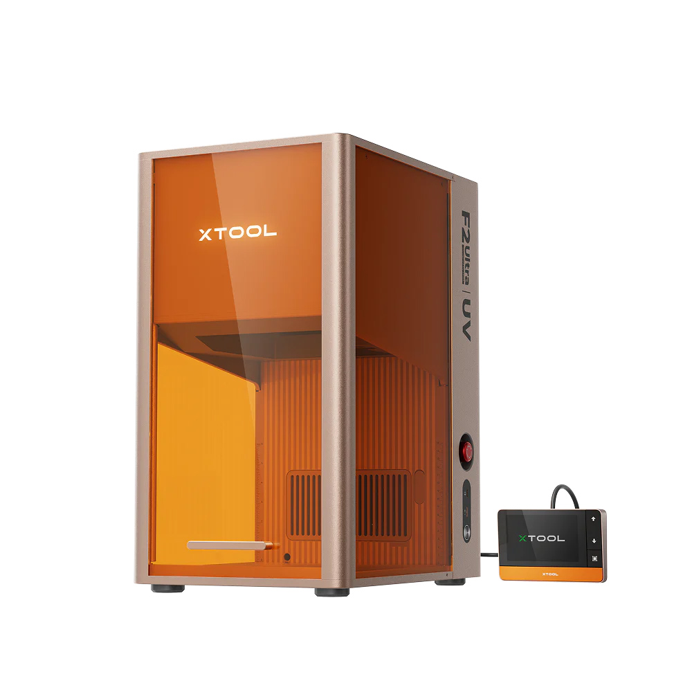

Cette machine combine la source UV avec le système de mouvement haute performance de la gamme F2.
  • Puissance laser : 5W UV (équivalent à une efficacité de marquage bien supérieure sur les plastiques par rapport à un laser bleu de 20W).
  • Vitesse de mouvement : 15 000 mm/s grâce au système de galvanomètre à double miroir.
  • Surface de travail : 200 x 200 mm en mode standard, extensible avec l’accessoire dédié à 200 x 500 mm.
    Gravure intérieure possible sur 70 x 70 mm.
  • Gravure laser : verre, cristal, acrylique, bois, métal, cuir, plastique, caoutchouc, silicone, céramique et plus encore
  • Découpe laser : verre, plastiques (PE, PP, EVA, PET, etc.), tissu, cuir, acrylique (non entièrement transparent), papier, bois et plus encore
Le xTool F2 Ultra UV est une machine de Classe 4, ce qui signifie qu’elle n’est pas totalement sécurisée en standard. Il faut donc porter des lunettes de protection spécifiques aux lasers de 355 nm, utiliser l’outil dans une pièce dédiée et afficher un avertissement à l’entrée de la zone de travail.
Deux caméras de positionnement facilitent l’intégration des visuels sur les objets à graver / découper dans le logiciel xTool Studio, qui remplace xTool Creative Space (XCS).
Dimensions du graveur laser (sans son écran de pilotage) : 29.4 x 42.9 x 52 cm.
Poids net : 22.5 kg.
Le F2 Ultra UV n’est donc pas aussi transportable qu’un F2 classique, sans compter les accessoires, l’ordinateur et les matériaux.
