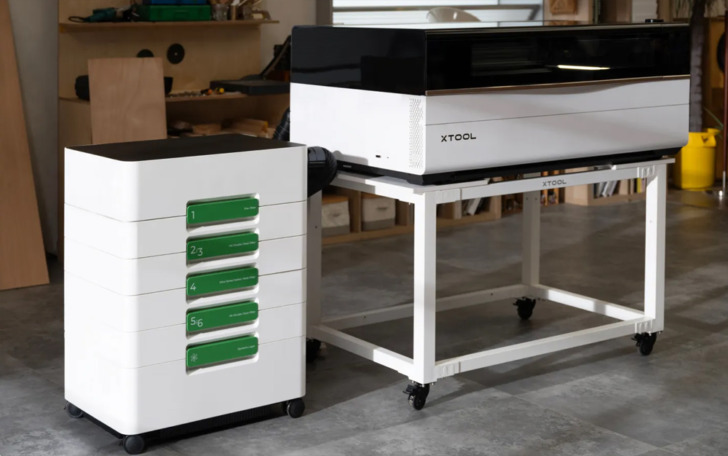

Le P3 existe en différentes configurations et avec des accessoires. Le xTool P3 autonome est livré avec une cartouche CO2, quand le « kit polyvalent » ajoute aussi un module rotatif xTool RA3 MagSwap, un convoyeur et une table de travail pour poser l’appareil. Enfin, le « kit complet » du P3, le plus cher, est accompagné du purificateur d’air SafetyPro AP2 Max, adapté au P3 avec son débit d’air de 700 m3/h et la grande capacité de ses filtres.
