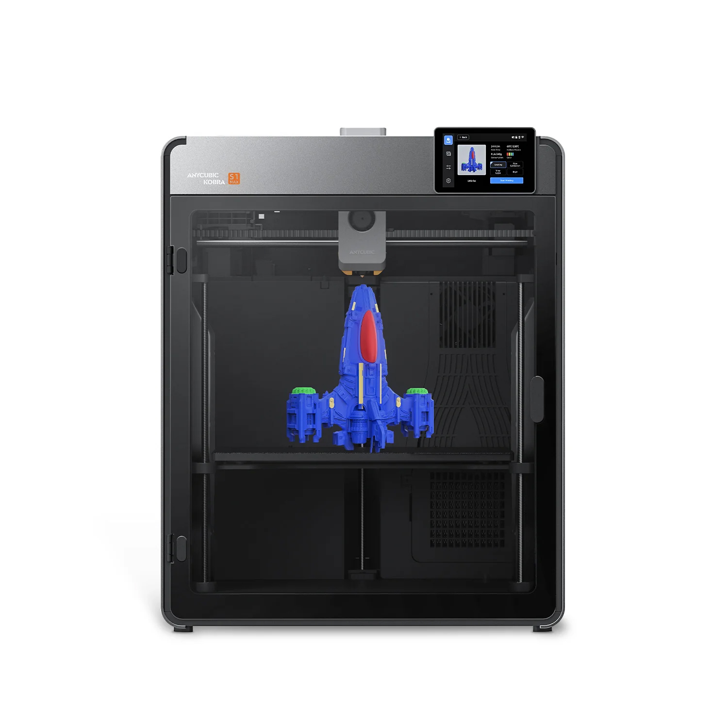

L’imprimante Anycubic Kobra S1 Max est une évolution de la Kobra S1, avec un plus large volume d’impression et une compatibilité avec les matériaux haute température. Ce modèle, souvent présentée en version “Combo” avec le module ACE 2 Pro, est le nouveau fleuron de la marque pour 2026. La Kobra S1 Max se positionne comme une solution professionnelle accessible, combinant un grand volume d’impression, une architecture CoreXY ultra-rapide et une gestion avancée des matériaux techniques.
Lire notre test de l'imprimante Anycubic Kobra S1 Combo
Conception et volume d’impression
Contrairement aux générations précédentes (comme la Kobra 3 Max) qui étaient de type “bedslinger”, la S1 Max adopte une structure CoreXY entièrement fermée.
  • Volume d’impression : 350x 350 x 350 mm.
  • Chambre chauffée activement : Elle dispose d’un système de chauffage montant jusqu’à 65°C, ce qui est crucial pour éviter le warping sur des matériaux comme l’ABS, l’ASA ou le Polycarbonate (PC).
  • Système d’évacuation : Elle intègre une goulotte latérale (side chute) pour les résidus de filament, plus pratique que les évacuations arrière classiques.
  • Vitesse maximale : Jusqu’à 600 mm/s (avec une accélération de 20 000 mm/s²).
  • Nivellement : Système LeviQ 3.0 entièrement automatique avec compensation des vibrations (Input shaping) et gestion du flux.
La buse en acier trempé de l’imprimante Anycubic Kobra S1 Max peut chauffer jusqu’à 350°C et travailler avec le PLA, PETG et TPU, mais aussi les matériaux chargés en fibre de carbone et de verre, le Nylon, ABS, ASA, PC.
Équipée d’une version personnalisée de Klipper, Anycubic Kobra OS, la S1Max permet une gestion intelligente via l’application Anycubic Slicer Next ou des logiciels comme Orca Slicer.
