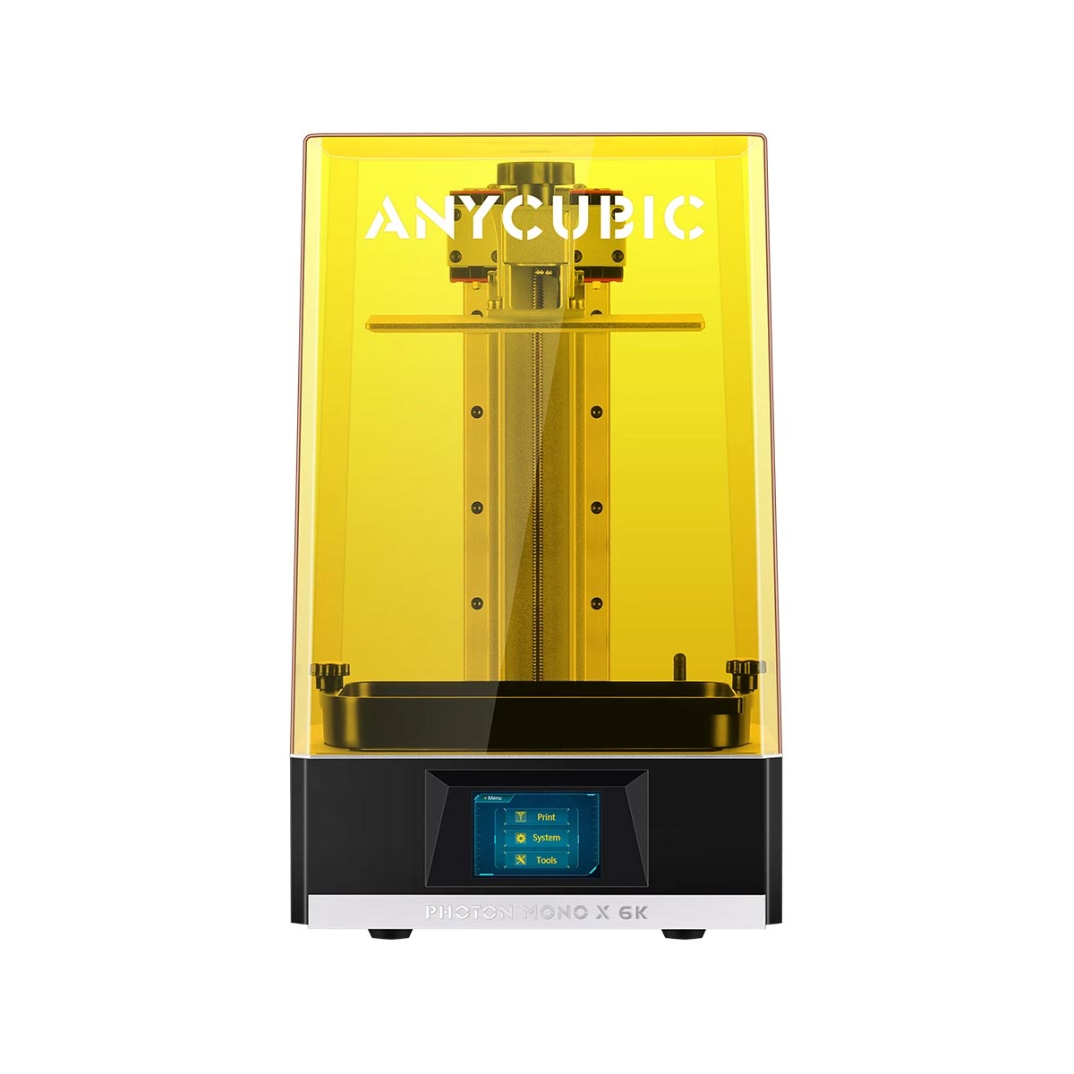

Anycubic Photon Mono X 6K imprimante 3D MSLA
L’imprimante 3D Anycubic Photon Mono X 6K est une nouveauté présentée en novembre 2021 et qui constitue le haut de gamme MSLA du constructeur chinois, au-dessus de la Photon Mono X et la Mono 4K annoncée en même temps. Elle embarque un écran de 9.25 pouces de résolution 6K, soit 5760 x 3600 pixels. La source de lumière “Matrix”, avec 40 LED qui améliorent la qualité de la lumière sur chaque couche, conserve une longueur d’onde classique de 405 nm.
La vitesse maximale d’impression de la Photon Mono X 6K est de 80 mm/h (environ 1 seconde par couche), tandis que la hauteur de couche de résine est comprise entre 10 et 150 microns. Le volume d’impression maximal est de 245 x 197 x 122 mm pour cette imprimante 3D MSLA qui accepte la résine liquide de marque Anycubic mais également des autres fabricants.
Anycubic Photon Mono 6K
L’écran tactile en façade de 3.5 pouces permet de lancer les impressions depuis une clé USB. Cet écran de contrôle affiche une interface claire, facilitant également les opérations de maintenance sur la Photon Mono 6K.

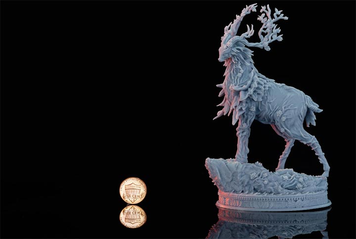

exemple print impression anycubic photon mono x 6k
