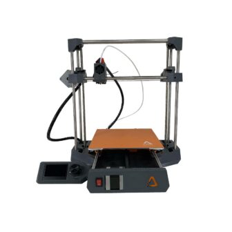

L’imprimante 3D Dagoma Disco Ultimate V2 TMC est une évolution de la Disco Ultimate sortie en 2018 et existe toujours en deux versions : mono-couleur ou bi-couleur, c’est-à-dire avec un extrudeur qui accepte deux filaments en simultané Au chapitre des nouveautés et des différences, la présence d’un écran de contrôle, un firmware Marlin et des drivers silencieux.
Le volume d’impression reste à 200 x 200 x 200 mm avec une précision de 50 microns. La surface d’impression est un Buildgrip et le plateau n’est pas chauffant. Un capteur de filament met automatiquement le print en pause en cas de pénurie de matière. La Dagoma Disco Ultimate V2 accepte les filaments PLA, PETG, effet bois, TPU, métallique, pailleté… La température maximale d’extrusion est de 250°C avec  l’Extrudeur+, qui permet de profiter de l’insertion / éjection automatique du filament, ainsi que d’imprimer avec des filaments flexibles. A noter que les filaments flexibles (TPU) ne sont pas compatibles avec le modèle bicouleur de la DU.

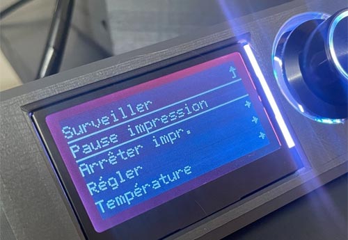

La première nouveauté était attendue par de nombreux propriétaires. S’il était possible d’acheter un écran LCD en add-on, la Disco Ultimate V2 l’embarque d’origine. Cet écran, dont on peut changer la couleur de fond, est basique avec une molette-bouton, comme sur une Ender-3 V2.
Dagoma Disco Ultimate V2 TMC écran gif
Cet écran est cependant non tactile et son interface n’est pas très moderne.
L’imprimante Dagoma Disco Ultimate V2 TMC est équipée d’un firmware Marlin, plus ouvert (open source) et qui bénéficie de mises à jour régulières. En complément, des drivers moteurs TMC 2209 assurent un fonctionnement plus silencieux qu’avec l’ancienne génération.

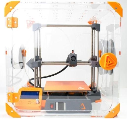

La Disco Ultimate V2 est vendue en kit, il faudra l’assembler manuellement. Un caisson de protection existe en option.
Dagoma Disco Ultimate V2 TMC caisson protection
