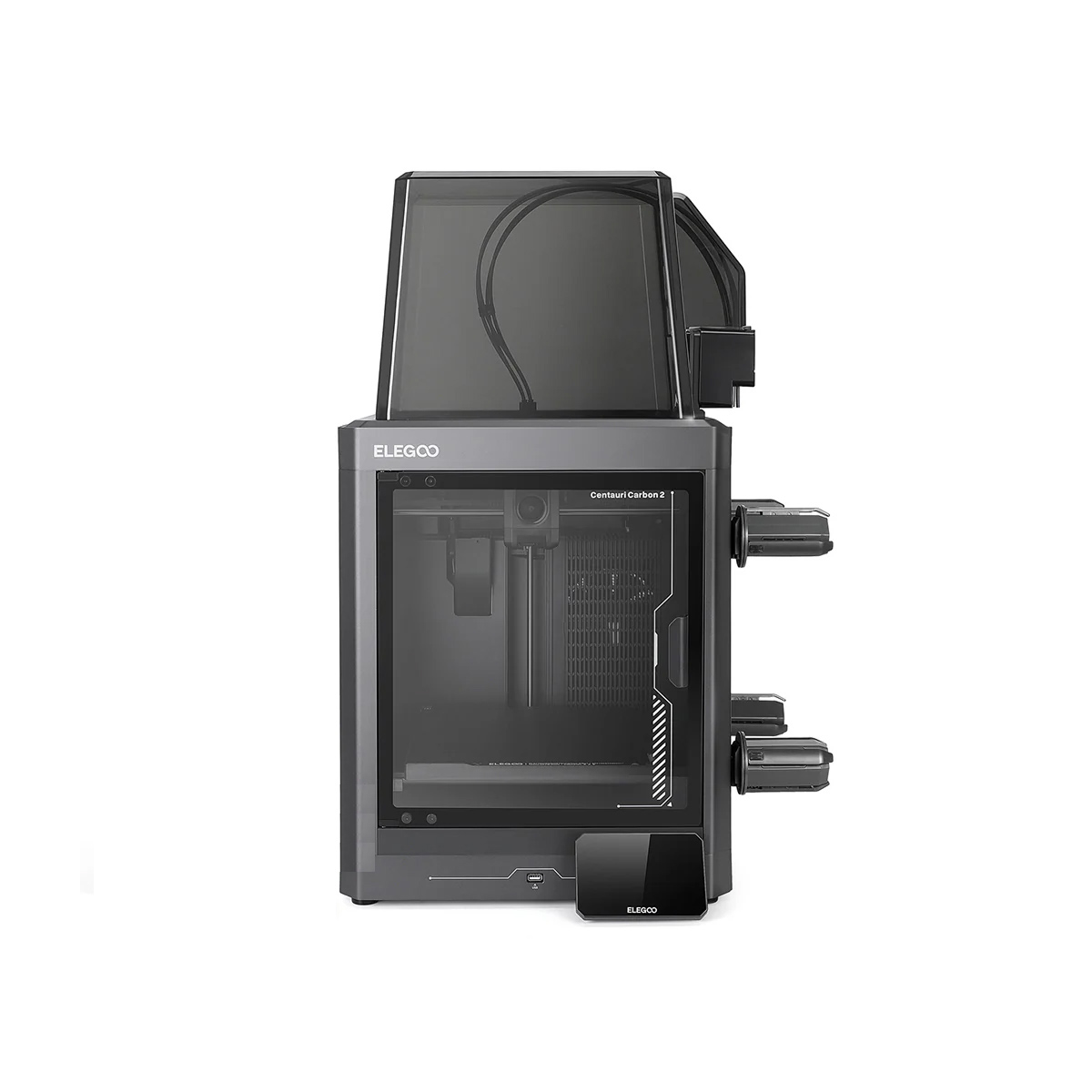

Basée sur une architecture CoreXY, la Centauri Carbon 2 mise sur la vitesse sans sacrifier la précision :
  • Vitesse maximale : jusqu’à 500 mm/s avec une accélération de 20 000 mm/s².
  • Volume maximal : 256 x 256 x 256 mm.
  • Structure robuste : un châssis en aluminium moulé sous pression et un triple axe Z pour une stabilité maximale.
  • Buse haute température : elle peut atteindre 350°C, ce qui la rend compatible avec une large gamme de matériaux (PLA, PETG, ABS, ASA, mais aussi des filaments chargés en fibre de carbone et fibre de verre). L’utilisation de ces matériaux nécessiteront idéalement d’utiliser un Dryer externe à l’imprimante.
  • Pas de chauffage actif de la chambre d’impression.

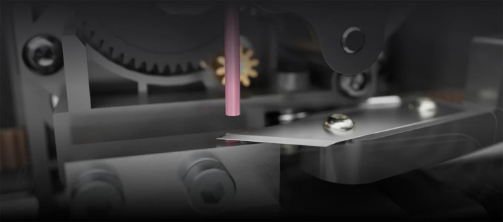

Elegoo Centauri Carbon 2 cutter filament

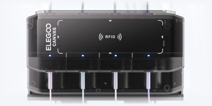

Un système multicolore intégré : le module CANVAS
La grande nouveauté de cette version “Combo” est le boîtier CANVAS.
  • Multicolore 4 couleurs : il permet de gérer jusqu’à 4 bobines de filament simultanément pour des impressions colorées ou avec des supports solubles.
  • Gestion intelligente : il détecte les filaments via RFID (pour les bobines propriétaires) afin d’appliquer automatiquement les réglages optimaux mais il est aussi capable de détecter les enchevêtrements.
  • Flux optimisé : les moteurs indépendants et les parcours d’alimentation raccourcis visent à réduire les pertes de matière lors des changements de couleur.
