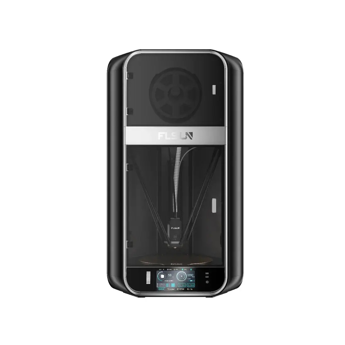

L’imprimante 3D Flsun S1 Pro a été optimisée pour être plus silencieuse que les versions précédentes, affichant un niveau sonore d’environ 55 dB. Elle intègre également un système de filtration d’air avec filtre HEPA et charbon actif, assurant un environnement de travail plus sain lors de l’utilisation de matériaux émettant des particules ou des odeurs. Enfin, elle dispose d’une mémoire interne de 16 Go et peut être contrôlée à distance via l’application FLSUN World.
Bien que les deux modèles intègrent une caméra IA et le système FLSUN OS, la S1 Pro dispose d’optimisations logicielles pour une meilleure détection des défauts en temps réel. La gestion de l’écran tactile et de l’application mobile a également été fluidifiée sur la version Pro pour offrir une expérience utilisateur plus intuitive lors du suivi des impressions complexes.
