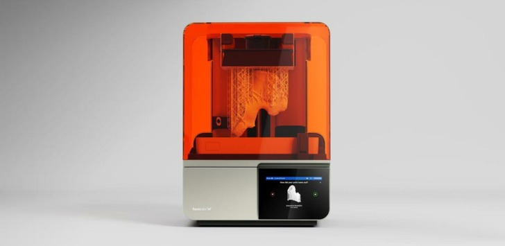

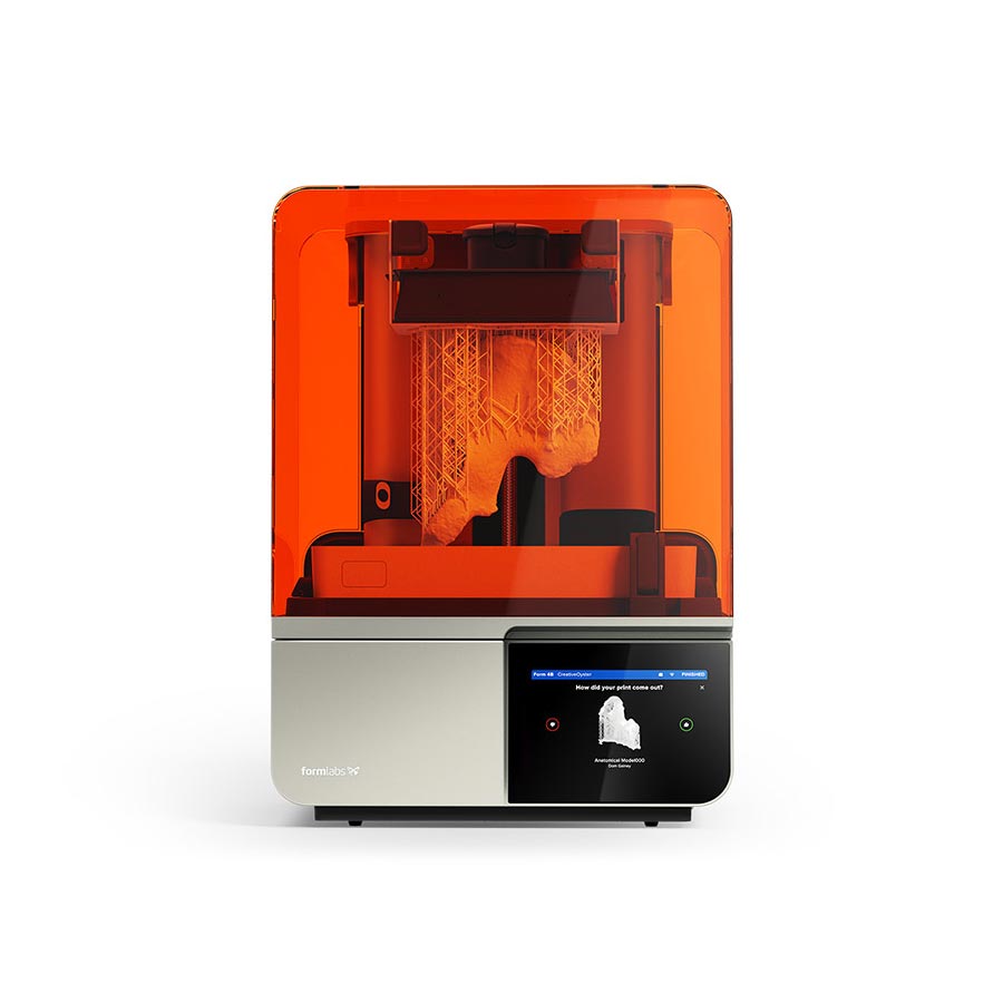

La Formlabs Form 4 est une imprimante 3D de bureau qui s’appuie sur la technologie de stéréolithographie masquée (MSLA), appelée par Formlabs “Low Force Display” (LFD). L’objectif est d’offrir une vitesse, une précision et une fiabilité accrues par rapport aux produits concurrents.
L’imprimante équivalente pour le domaine médical est la Formlab Form 4B.
Technologie d’impression: Low Force Display (LFD)
La Form 4 utilise un écran LCD comme masque pour polymériser sélectivement chaque couche de résine liquide. Contrairement à la technologie LFS (Low Force Stereolithography) des Form 3 qui utilise un laser balayant la surface, la MSLA de la Form 4 et 4L projette la lumière sur l’ensemble de la couche en une seule fois.
La technologie LFD est détaillée ici et dans la vidéo ci-dessous.
Source de lumière
L’unité d’éclairage de la Form4 est constituée de 60 LED à longueur d’onde uniforme (405 nm) et une intensité lumineuse optique transmise de 16 mW/cm².
La taille des pixels mesure 50 µm (résolution XY) qui, associée à un anticrénelage préréglé, permet une amélioration de la netteté des détails et la douceur des surfaces.
Vitesse, volume et précision de la Formlabs Form 4
La vitesse maximale d’impression est définie à 100 mm / heure mais la vitesse typique (moyenne sur tous les matériaux, pour une hauteur de couche de 100 µm) est de 40 mm/h.

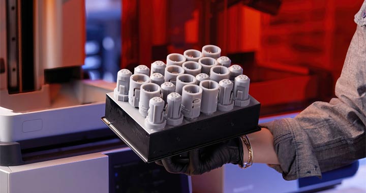

Globalement, la Form 4 est deux à cinq fois plus rapide que la Form 3 et jusqu’à trois fois plus rapide que la Form 3+. Le temps d’impression ne dépend plus de la surface couverte sur la plateforme, ce qui signifie que le fait d’imprimer plusieurs pièces en même temps n’allonge pas significativement la durée totale.
Le volume d’impression de la Form 4 est de 200 x 125 x 210 mm (5,25 litres), soit 30% de plus que la Form 3. L’épaisseur de couche (résolution Z) peut être paramétrée de 25 à 300 microns.
Précision de surface (avec Precision Model Resin) : en moyenne, 99,7 % des surfaces sont à moins de 100 µm du modèle CAO, et 95 % des surfaces à moins de 50 µm.
La fiabilité de la Formlabs Form4 a été mesurée à 98,7 % de taux de réussite par un laboratoire tiers indépendant.

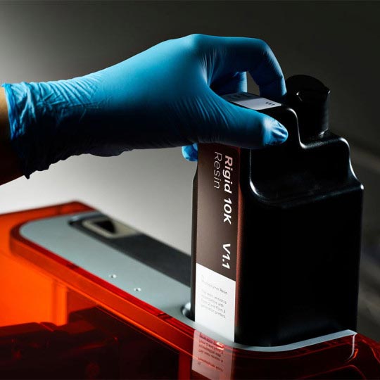

Compatible avec 23 matériaux Formlabs existants (37 avec la Form 4B), incluant 6 nouvelles résines optimisées pour la Form 4 (Grey V5, Clear V5, Black V5, White V5, Fast Model Resin V1). Elle supporte également les résines tierces via le mode “Open Material Mode”.
Réservoir de résine : durée de vie supérieure à 75 000 couches avec n’importe quel matériau Formlabs. Il utilise un film flexible qui réduit les forces de décollement.
Le système de remplissage de résine a été repensé pour être beaucoup plus rapide et les nouvelles cartouches réduisent le gaspillage de plastique de 63% (donnée constructeur).
De son côté le système pour mélanger la résine est trois fois plus puissant que les versions précédentes, améliorant l’homogénéité du mélange et l’efficacité du nettoyage.
Enfin, le temps de chauffe a été considérablement réduit, passant de potentiellement 30 minutes sur la Form 3 à quelques minutes sur la version 4.
Formlabs Form 4 4L resine
