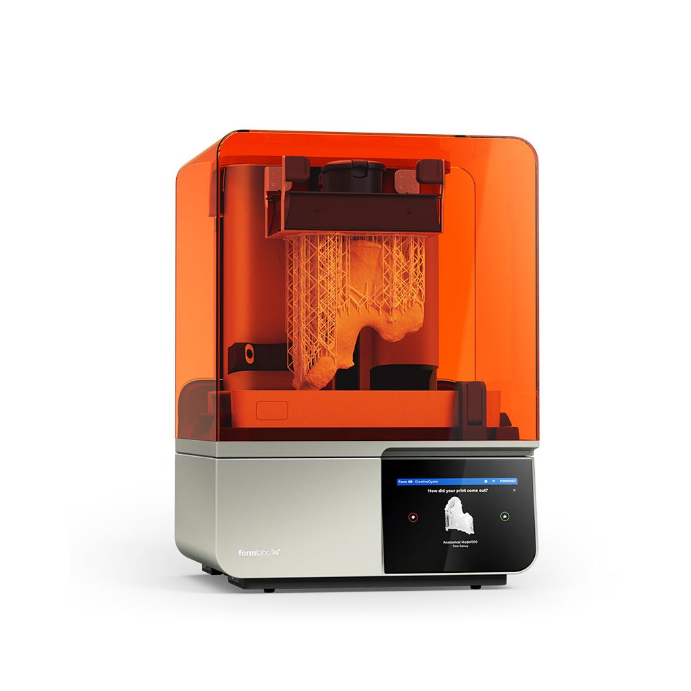

Les Formlabs Form 4B et Form 4BL sont des imprimantes 3D spécifiquement conçues pour les applications biocompatibles, principalement dans le domaine dentaire. Elles reprennent les fondations technologiques des Form 4 et Form 4L mais intègrent des optimisations pour la manipulation et l’impression de matériaux certifiés biocompatibles.

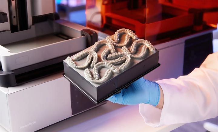

Les versions ‘B’ de Formlabs se distinguent par leur capacité à imprimer avec un large éventail de résines biocompatibles certifiées ISO. Cela inclut des matériaux pour :
  • Dentisterie : Modèles de couronnes et bridges, guides chirurgicaux, gouttières occlusales, prothèses dentaires (bases de prothèses, dents).
  • Médical : Dispositifs médicaux, guides anatomiques, modèles pré-chirurgicaux.
Les Form 4B et 4BL utilisent d’une part la stéréolithographie masquée Low Force Display (LFD), qui permet une polymérisation rapide et précise de la résine.
La technologie LFD est détaillée ici et dans cette vidéo.
Les deux imprimantes 3D série « 4B » sont aussi optimisées avec un système optique et thermique calibré pour les exigences spécifiques de ces résines, assurant la fidélité des propriétés mécaniques et la biocompatibilité des pièces imprimées. Mais aussi des profils d’impression validés pour chaque résine biocompatible, garantissant la conformité aux normes (par exemple, ISO 10993) et la compatibilité avec plus de 30 matériaux biomédicaux, y compris les résines de modélisation générale et fonctionnelles de Formlabs.
Des fonctions de traçabilité des matériaux et des paramètres d’impression sont aussi en place pour répondre aux exigences réglementaires.
formlabs 4b 4bl dentier

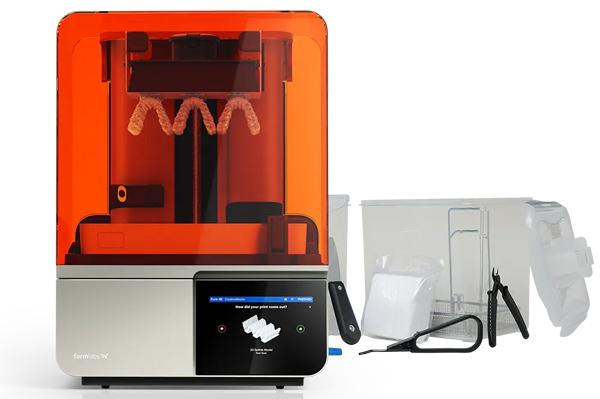

Formlabs Form 4B
La Form 4B est l’équivalent biocompatible de la Form 4 standard : écran LCD 4K, offrant une résolution XY de 50 microns et un volume d’impression de 200 x 125 x 210 mm.
Les vitesses d’impression typiques autour de 40 mm/h pour une couche de 100 µm et une vitesse maximale de 100 mm/h. La vitesse est constante quelle que soit la densité de remplissage du plateau grâce à la polymérisation de couches entières.
La précision dimensionnelle est comparable à la Form 4, assurant une haute fidélité pour les applications médicales et dentaires où la précision est critique.
Épaisseur de couche (résolution Z) comprise entre 25 et 300 microns.
La source de lumière avec 60 LED à 405 nm offre une intensité lumineuse de 16 mW/cm².
Gestion de la résine: Utilise des cartouches de résine et un réservoir de résine à film flexible pour réduire les forces de décollement.

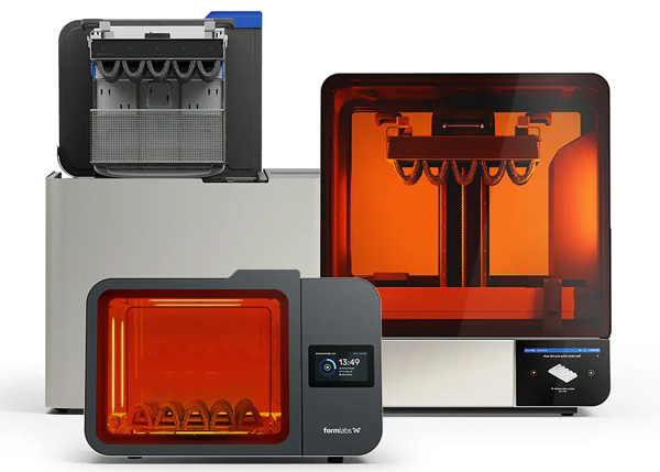

Formlabs Form 4BL
La Form 4BL est la version grand format et biocompatible, l’équivalent direct de la Form 4L pour le secteur médical.
Le volume d’impression est en nette hausse (353 x 196 x 350 cm), quatre fois plus grand que celui de la Form 4B, permettant la production de très grandes pièces ou de multiples petits dispositifs en une seule fois.
fom 4bl cure wash

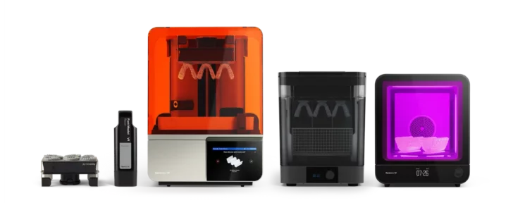

Post-traitement des Form « B »
Les Form 4B et 4BL nécessitent des équipements de post-traitement (nettoyage et post-polymérisation) compatibles avec les exigences des matériaux biocompatibles. Les imprimantes sont conçues pour fonctionner avec les Form Wash et Form Cure (ou leurs versions « L » pour la 4BL) qui offrent des profils validés pour les résines biocompatibles. Pour les applications médicales, des procédures de stérilisation supplémentaires peuvent être nécessaires après le post-traitement.
Des fonctionnalités sont souvent intégrées pour faciliter le suivi des lots de résine et des paramètres d’impression, un aspect critique dans les environnements réglementés.
formlabs form wash cure
