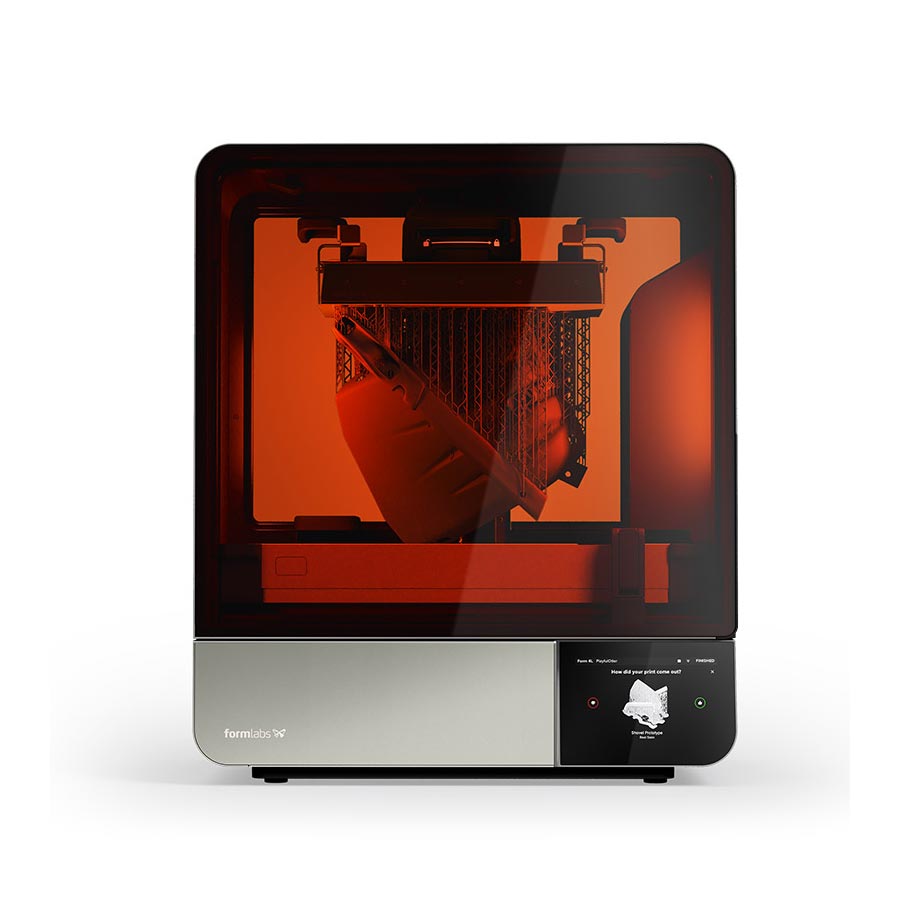

La Formlabs Form 4L est une imprimante 3D résine de grand format, basée sur la même technologie de stéréolithographie masquée (MSLA) que la Form 4, appelée Low Force Display. Elle est conçue pour des applications nécessitant des pièces plus grandes ou un volume de production élevé, tout en conservant la vitesse et la précision de la Form 4.
L’imprimante équivalente pour le domaine médical est la Formlab Form 4BL.
Technologie d’impression Low Force Display (LFD)
Comme la Form 4, la 4L utilise un écran LCD 4K personnalisé comme masque pour polymériser chaque couche de résine. La source de lumière est une unité d’éclairage avec plusieurs matrices de 145 LED à longueur d’onde uniforme (405 nm) et une intensité lumineuse optique transmise de 16 mW/cm².
Taille des pixels de 46 µm (résolution XY) maintenue malgré le plus grand volume, ce qui est crucial pour les détails. L’anticrénelage est également appliqué pour des surfaces lisses.

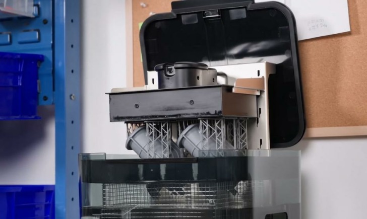

Étant donné le plus grand volume d’impression, les réservoirs de résine de la Form 4L sont logiquement plus grands pour couvrir toute la surface de l’écran. Ils conservent la conception à film flexible pour des forces de décollement réduites et une durée de vie optimisée.
La Form 4L utilise des cartouches de résine et un système de remplissage automatique rapide, similaire à la Form 4, mais avec une consommation de résine logiquement plus importante en raison des volumes de pièces potentiellement plus grands.

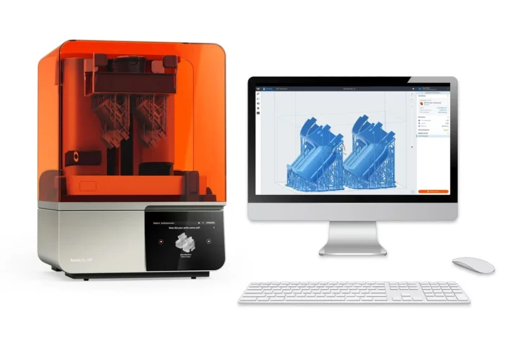

Le programme Formlabs PreForm (Windows et Mac) sert à préparer les fichiers à l’impressions (placement, orientation, génération de supports), tandis que Formlabs Dashboard est utile pour la surveillance et la gestion à distance. La 4L est connectée par réseau Wi-Fi et Ethernet.
Une caméra intégrée facilite le suivi à distance des impressions en cours.
