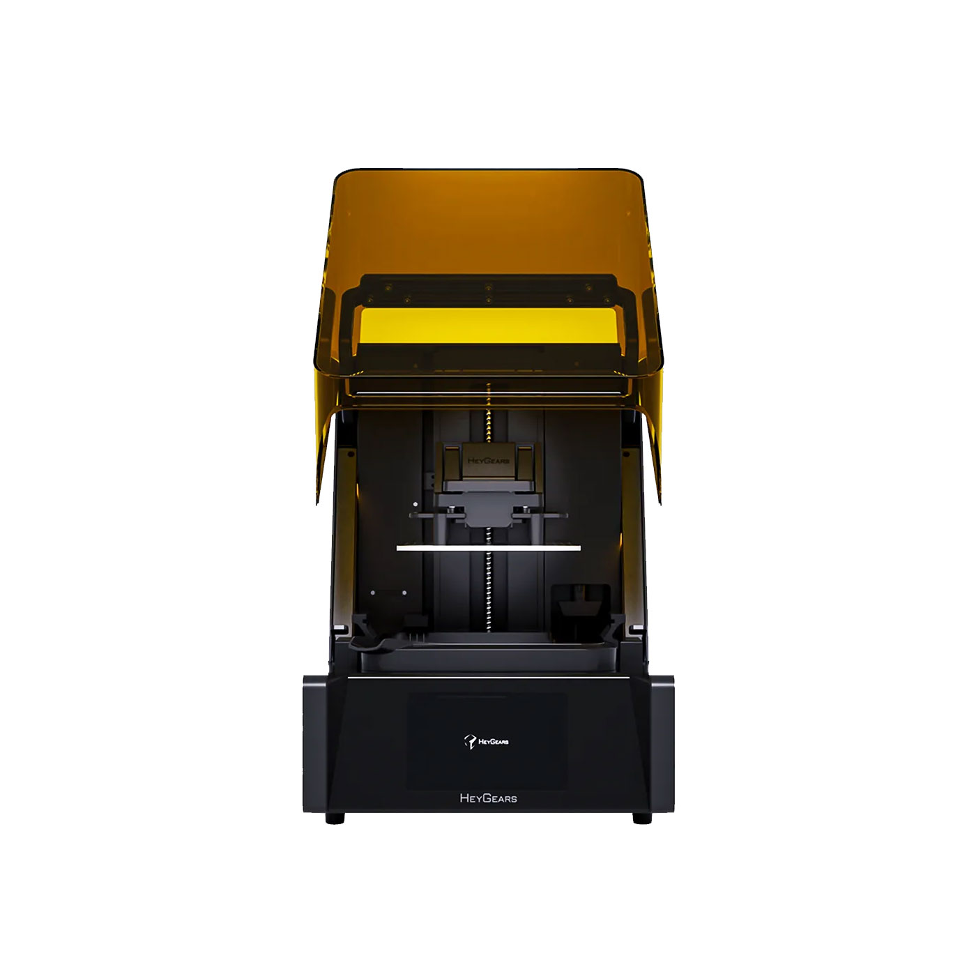

L’imprimante 3D HeyGears UltraCraft Reflex est un outil grand public. pour imprimer en résine. La marque propose également des imprimantes 3D SLA pour le marché dentaire mais cette UltraCraft Reflex est destinée à tous les makers à la recherche de précision d’impression.
La Reflex de HeyGear embarque un écran Mono LCD 6K de 192 x 121 mm avec une résolution de 5760 x 3600 pixels. La source de lumière COB assure une uniformité de 94%. La précision XY de 33 microns et la hauteur de couche de 30 microns donnent la possibilité d’imprimer des figurines et des pièces aux détails précis. Le capot à charnière rend plus simple les manipulations de la machine.

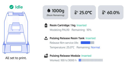

L’imprimante HeyGears UltraCraft Reflex permet une surveillance du niveau de consommable et un remplissage automatique de la résine (auto refill). Le nivellement du plateau est entièrement automatique. La surveillance par l’écran en façade et à distance est pensée pour faciliter l’usage de l’opérateur, grâce au port Ethernet et au module WiFi intégrés.
HeyGears UltraCraft Reflex monitoring

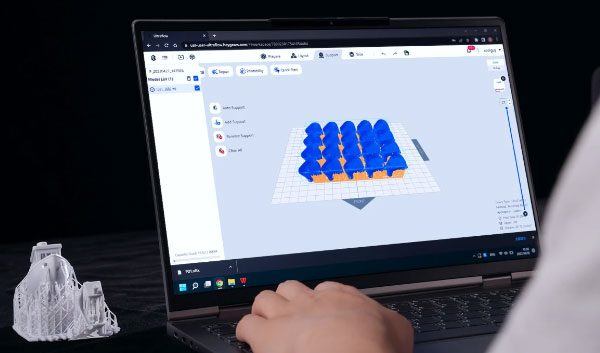

Côté logiciel slicer, Hey Gears met à disposition Blueprint Studio (Windows et Mac), également en anglais et en mandarin pour l’instant. L’application est simple à prendre en main et permet le contrôle à distance de l’Ultra Craft Reflex (via le cloud HeyGears). Le logiciel HeyGears Blueprint est encore en développement, il est cependant aussi possible d’utiliser les références Chitubox, Lychee Slicer ou encore VoxelDance Tango.
heygears blueprint studio pc

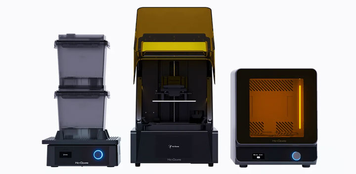

Un pack HeyGears UltraCraft Reflex Combo existe avec l’imprimante Reflex, ainsi qu’un kit “wash & cure” composé d’un UltraCraft Wash et d’un UltraCraft Cure. Un test pourra donner notre avis sur l’imprimante et son écosystème encore en construction.
HeyGears UltraCraft Reflex Combo Wash Cure
