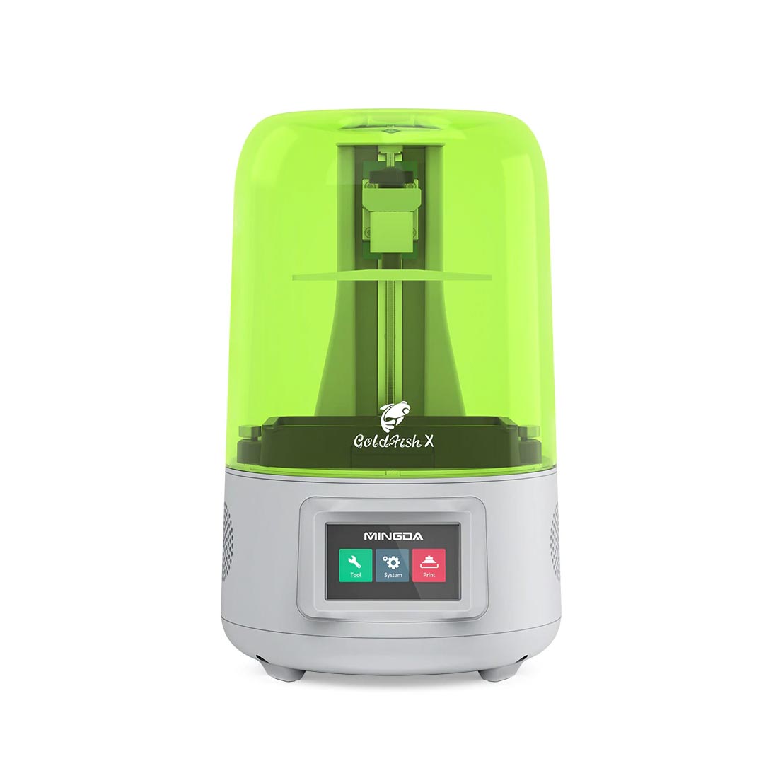

L’imprimante 3D MSLA Mingda Goldfish X utilise de la résine liquide pour créer des objets en stéréolithographie dans un volume maximal de 128 x 81 x 150 mm. Son écran monochrome LCD de 6 pouces et de résolution 2K fige de la résine au standard 405 nm avec une hauteur de couche configurable entre 20 et 100 microns. Chaque couche doit être exposée durant 1 à 2 secondes pour être solidifiée.
La Mingda Goldfish X embarque une source de lumière Matrix Parallel pour une exposition uniforme de la lumière à raison de 4000 μW/cm² et une meilleure dissipation thermique. Le nivellement est assisté pour éviter cette opération manuelle. La vitesse d’impression du “poisson rouge” est de 20 à 30 mm/h.
Les fichiers doivent être tranchés avec le logiciel gratuit Chitubox puis être déposés sur une clé USB, avant de demander l’impression depuis l’écran en façade de 4,3 pouces qui affiche une interface multilingue, donc le français.
La Mindga GoldfishX est une imprimante 3D MSLA qui se compare aux Elegoo Mars 2 Pro et Anycubic Photon Mono SE. En complément, les solutions de post traitement Anycubic Wash & Cure 2.0 et Elegoo Mercury X peuvent améliorer la finition des objets imprimés avec la Mingda Goldfish.
