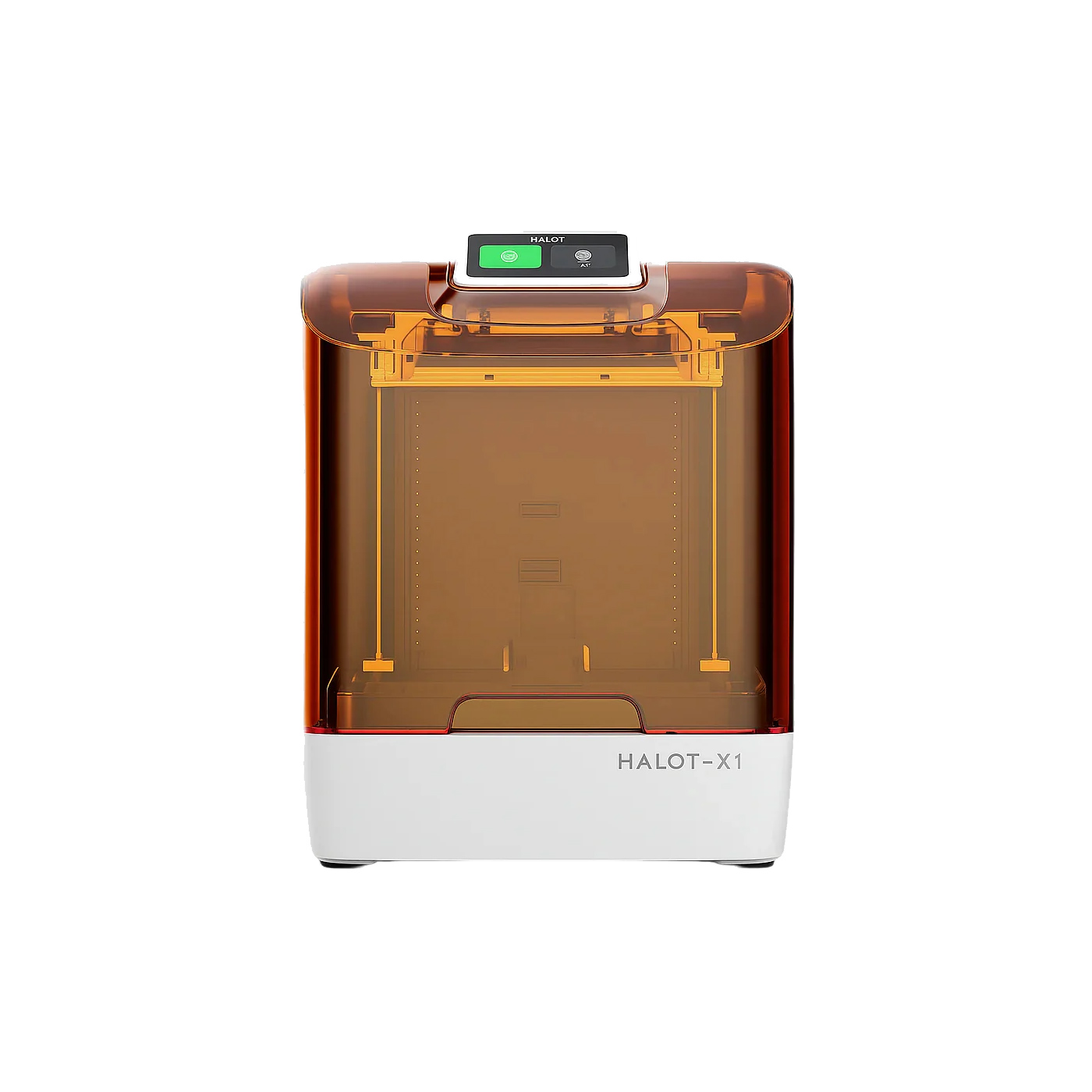

La PioCreat Halot-X1 est une imprimante 3D résine grand public qui offre une résolution 16K dans une machine qui bouleverse un peu les habitudes. En effet, la Halot X1 est équipée d’un plateau qui reste fixe et d’un bac qui monte et descend, ce qui diffère de la concurrence.
Lire notre test de la PioCreat Halot-X1
La marque PioCreat est une filiale de Creality, reprenant la gamme “Halot” qui était jusqu’ici badgée sous le nom du constructeur qui conserve les imprimantes 3D FDM, à filament.
L’écran LCD monochrome de 10,1 pouces affiche une résolution 16K de 15120 x 6230 pixels. La résolution XY est de 14 x 19 microns. La vitesse d’impression peut atteindre les 170 mm/h avec une résine haute vitesse.
PioCreat Halot X1 print
La Halot-X1 se démarque par un plateau fixe qui ne se déplace par sur la hauteur. C’est le bac de résine qui effectue ce mouvement, ce qui a plusieurs avantages à l’usage : moins de manipulation du plateau, moins de risques de répandre de la résine liquide et le plateau n’est pas verrouillé. Par contre, ajouter à la main de la résine en cours d’impression est plus difficile que sur une autre imprimante 3D SLA / MSLA équivalente (Elegoo Saturn 4 Ultra, Anycubic Photon Mono M7 Pro…).
