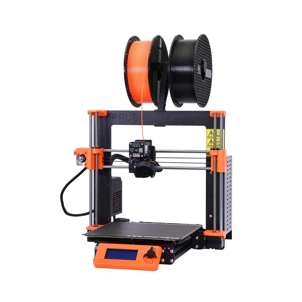

L’imprimante 3D Prusa i3 MK3S+ est l’évolution de la MK3S, elle même évolution de la MK3, troisième génération de Prusa FDM mais maintes fois améliorée. Il s’agit donc d’un upgrade de la MK3S avec une sonde SuperPINDA, des roulements de meilleure qualité et des ajustements utiles de design. L’imprimante Prusa MK3S+ apporte aussi une plaque PEI lisse.
Prusa MK3S+ MK3S plus

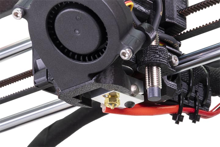

La sonde Super PINDA de l’imprimante 3D Original Prusa i3 MK3S+ permet une meilleure calibration de la première couche. Le Mesh Bed Leveling est repris, c’est-à-dire le nivellement automatique du lit d’impression, tout comme le capteur de filament et la reprise après coupure de courant (power panic).
Les roulements sur l’axe Y de la MK3Splus sont renforcés pour plus de stabilité et le cheminement du filament dans l’extrudeur a été repensé pour un meilleur support des filaments flexibles. Outre ce type de matériau, la Prusa i3 MK3S+ est compatible PLA, PETG, ASA, ABS, PC (Polycarbonate), CPE, PVA / BVOH, PVB, HIPS, PP (Polypropylène), nGen, Nylon, Carbon filled, bois et autres matériaux enrichis au diamètre 1.75 mm.
Le volume d’impression de la Prusa MK3S+ reste à 250 x 210 x 210 mm avec une hauteur de couche comprise entre 50 et 350 microns. La vitesse de déplaement peut atteindre 200 mm/s quand la buse peut monter à 300°C et le plateau 120°C. L’extrudeur est de type Bondtech E3D V6. La carte contrôleur EINSY RAMBo 8 bits avec drivers Trinamic 2130 (256 micro-pas) a été co-développée avec Ultimachine.
Non connectée par défaut (carte SD et câble USB uniquement), la MK3S+ peut passer au réseau Ethernet ou Wifi via un Raspberry Pi optionnel. Evidemment, le slicer maison PrusaSlicer est recommandé mais la machine est aussi compatible avec Simplify3D, Cura et SuperSlicer.
L’imprimante est vendue en deux versions : soit en kit à monter, soit déjà assemblée (mais plus chère). Un caisson de protection est aussi disponible en accessoire pour imprimer des matériaux exigeants.
