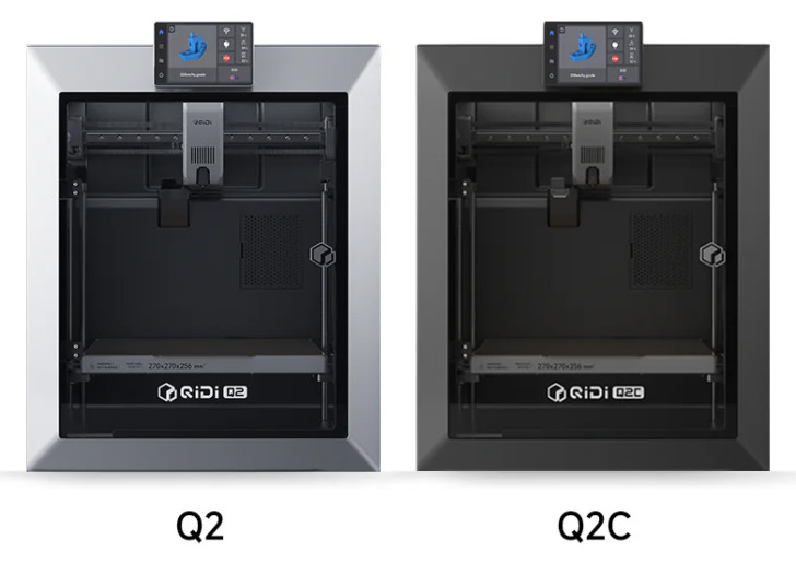

Différences Qidi Q2 et Q2C
Chambre chauffée : la Q2C a une enceinte fermée, mais pas de chauffage actif de la chambre (la Q2 monte à 60°C/65°C via un chauffage dédié).
Filtration : le filtre HEPA / Charbon est optionnel sur la Q2C (inclus sur la Q2).
Caméra : la caméra 1080p avec détection IA est optionnelle sur la Q2C (vendue en accessoire).
Matériaux : les panneaux latéraux sont en plastique sur la Q2C contre du verre/métal sur la Q2.
