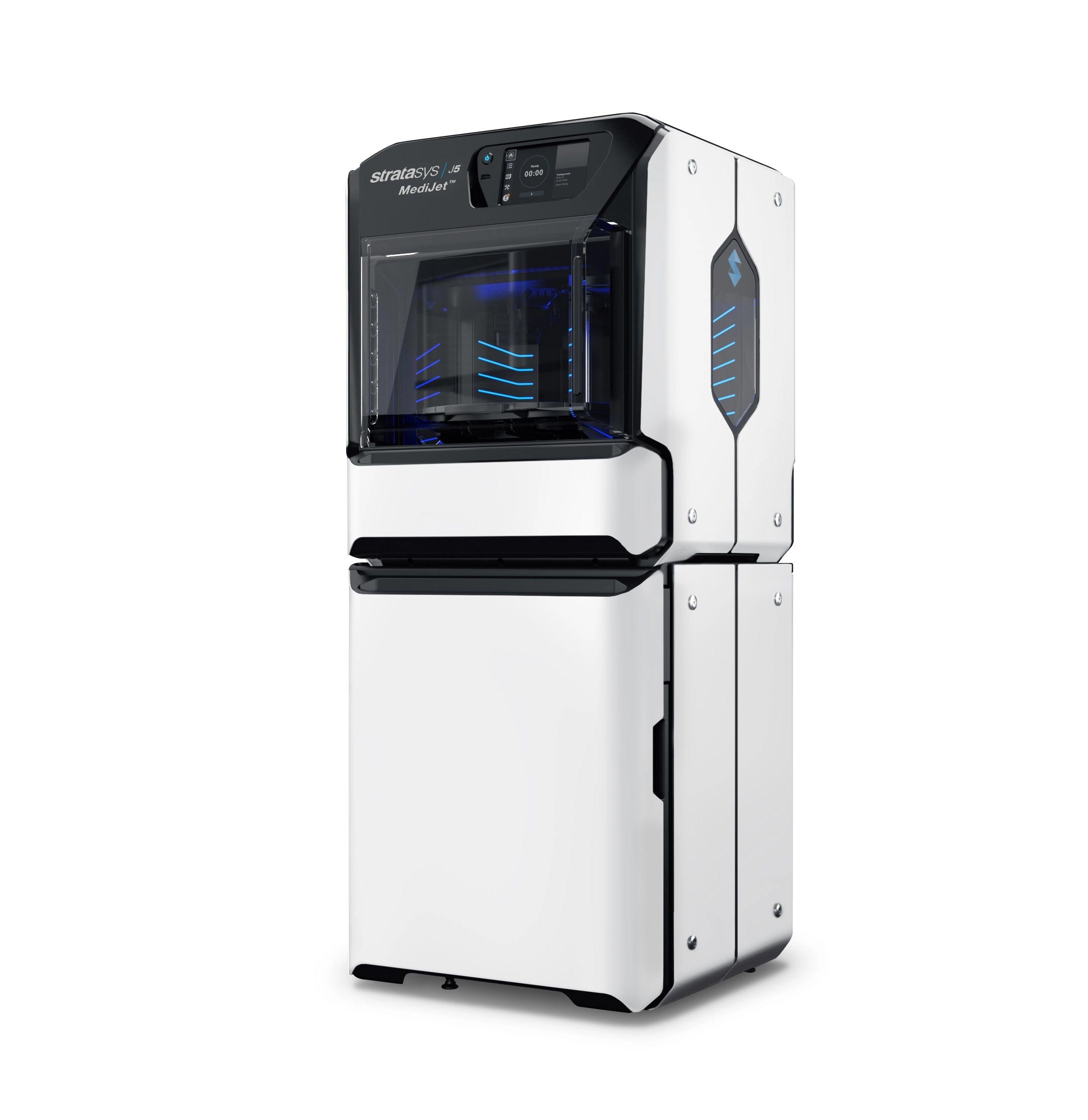

L’imprimante 3D Stratasys J5 MediJet s’ajoute à la gamme des J55 et J5 DentaJet du constructeur américain. Le modèle MediJet est dédié aux modèles anatomiques, aux guides chirurgicaux et à l’outillage médical. Cela est confirmé par les certifications ISO 13485 nécessaire pour la fabrication de dispositifs médicaux, ISO 10993-1:2018 pour limiter le contact avec les tissus et les os, et ISO 18562-1:2017 pour éviter la contamination potentielle du flux gazeux.
La Stratasys J5 MediJet est un outil tout en un, multi-matériaux, multi-couleurs et biocompatible. Les matériaux Stratasys compatibles sont le MED610, MED615RGD IV, FLX934, VeroCyan V, VeroMagenta V, VeroYellow V, VeroUltra ClearS, VeroBlackPlus et DraftWhite (MED837).
Le volume maximal de travail de la J5 MediJet est de 140 x 200 x 190 mm sur son plateau de 1 174 cm². La hauteur de couche minimale est de 18 microns.
L’imprimante Stratasys J5 DentaJet mesure 66 x 66 x 151 cm et pèse 228 kg, pour un fonctionnement réseau Ethernet en lien avec un ordinateur pour envoyer les tâches d’impression. Le logiciel slicer à utiliser est GrabCAD Print.
