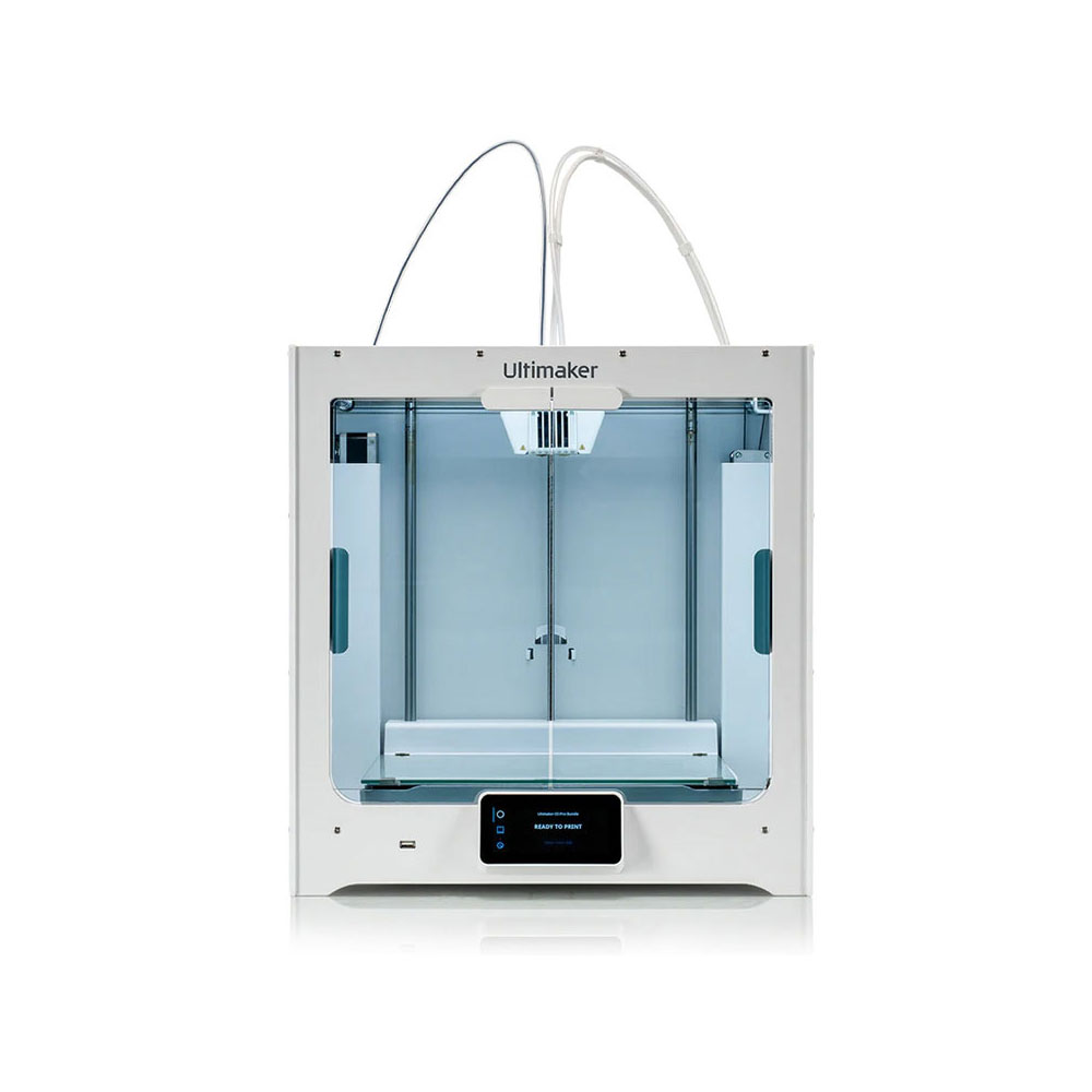

L’imprimante 3D UltiMaker S6 est une évolution de la S5 en lui apportant des technologies plus récentes pour améliorer ses performances. La S5 date de 2018, la mise à jour est bienvenue. La S6 est sortie en juin 2025, la même année que la S8 dont elle s’inspire.
Le volume d’impression est conservé avec 330 x 240 x 300 mm dans une chambre d’impression partiellement fermée et sans chauffage actif. La double extrusion de série reste en Bowden mais la plaque en verre caractéristique des UltiMaker peut maintenant être remplacée par un plateau flexible magnétique PEI.
Ultimaker S6 PEI
La vitesse de déplacement progresse jusqu’à 500 mm/s et les accélérations jusqu’à 50 000 mm/s² grâce au planificateur de mouvements UltiMaker Cheetah qui optimise les déplacements pour réduire la durée d’impression. Les filaments restent au diamètre 2.85 mm, se démarquant de la grande majorité des concurrents qui ont adopté le format 1.75 mm.

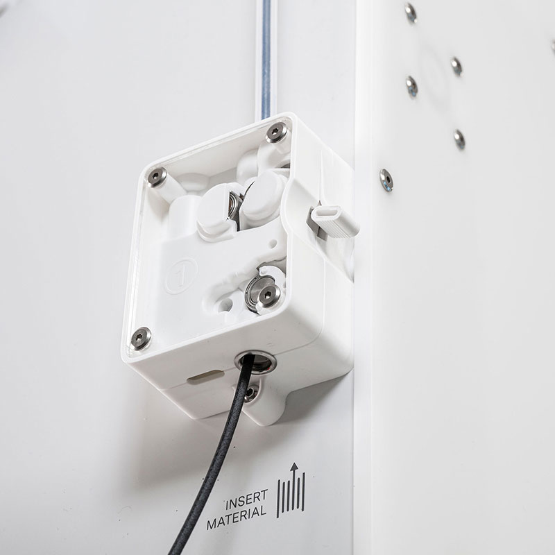

UltiMaker S6 detecteur filament

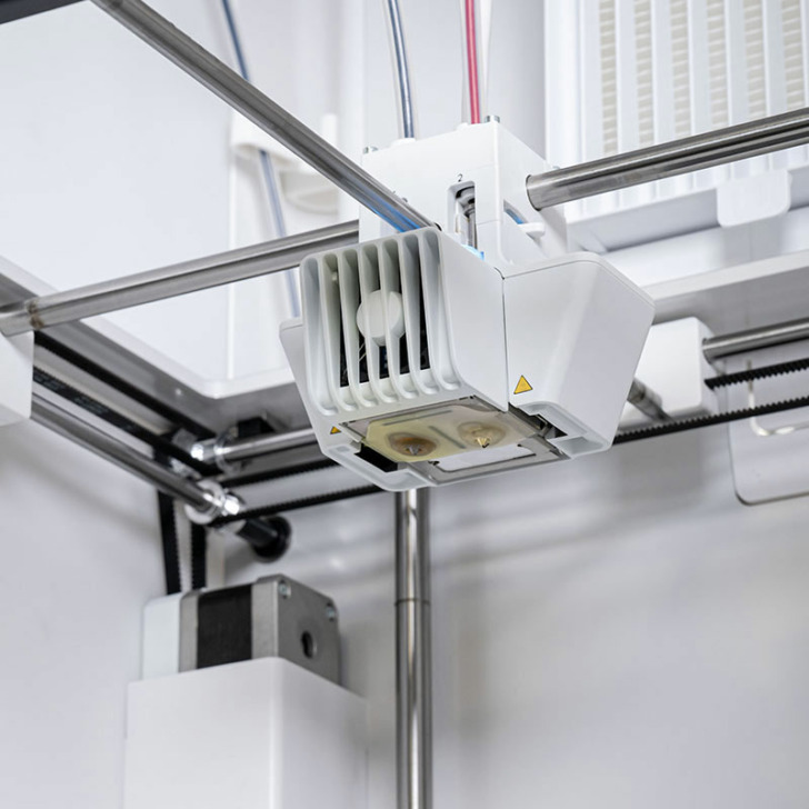

UltiMaker S6 cheetah extrudeur
