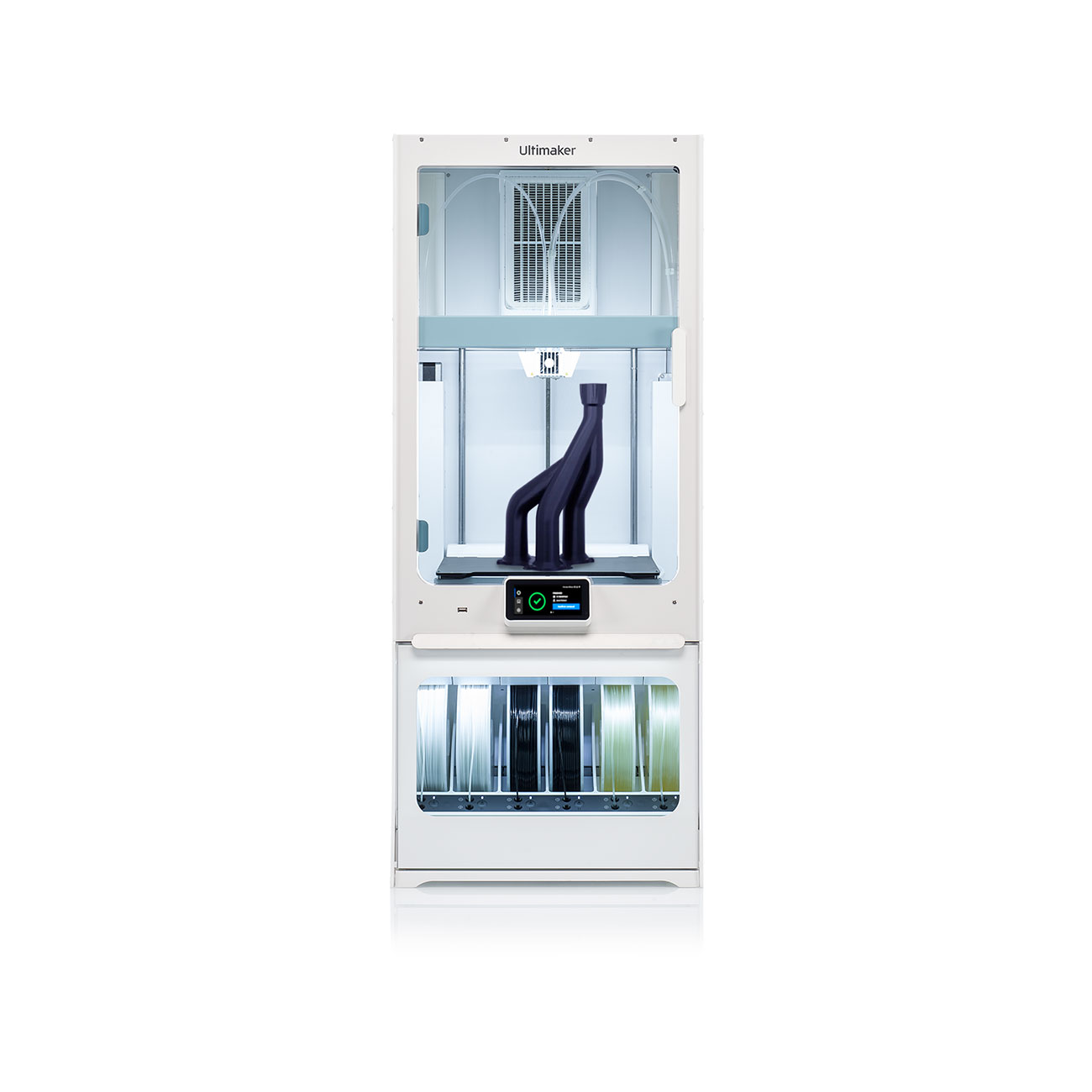

L’imprimante 3D UltiMaker S7 Pro Bundle est un pack commercialisé depuis janvier 2023 qui comprend l’imprimante S7 et l’accessoire Material Station pour stocker des bobines et permettre une utilisation non stop de la machine. La partie imprimante 3D est strictement identique avec l’Ultimaker S7 seule. Le prix de vente atteint les 10 000 € HT dans cette version “S7 Pro Bundle”.
Premier modèle commercialisé après la fusion entre Ultimaker et MakerBot, le constructeur n’a pas voulu changer le design et l’essence même de son produit. La version S7 est un upgrade important de l’Ultimaker S5. Le constructeur lui offre une nouvelle tête d’impression avec capteur inductif, une surface d’impression flexible PEI, le système Air Manager installé d’origine (il était en option sur la S5), une facilité d’utilisation et la compatibilité avec plus de 200 matériaux certifiés par Ultimaker.
Le volume d’impression de l’Ultimaker S7 reste le même que la S5, en étant plus important que l’Ultimaker S3, à savoir 330 x 240 x 300 mm. Les buses compatibles sont au diamètre 0.25, 0.4, 0.6 et 0.8 mm.

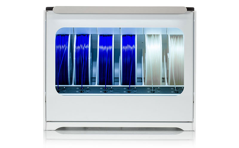

Outre l’encombrement supérieur en hauteur, la S7 Pro Bundle se différencie de l’Ultimaker S7 par l’ajout d’un Ultimaker Material Station. Ce boitier est un système automatique de préservation et d’alimentation en filament de l’imprimante, identique à celui compatible avec la S5. Pouvant héberger jusqu’à six bobines de filament, tous matériaux confondus, le Material Station conserve un taux d’humidité et une température adaptés, alimente automatiquement et en continue la tête d’impression, évite les temps d’interruption de production pour changer de bobine.
En effet, la S7 de base dispose d’un support pour deux bobines, à l’extérieur et à l’arrière de la machine. Cela ne garantit pas la qualité des matériaux (poussière, humidité, température ambiante) et nécessite jusqu’à trois fois plus de manipulations qu’avec la Station Material.
Si l’accessoire Material Station est livré d’office avec le pack S7 Pro Bundle, il peut aussi s’acheter en option dans un second temps pour faire évoluer l’outil de fabrication additive.
