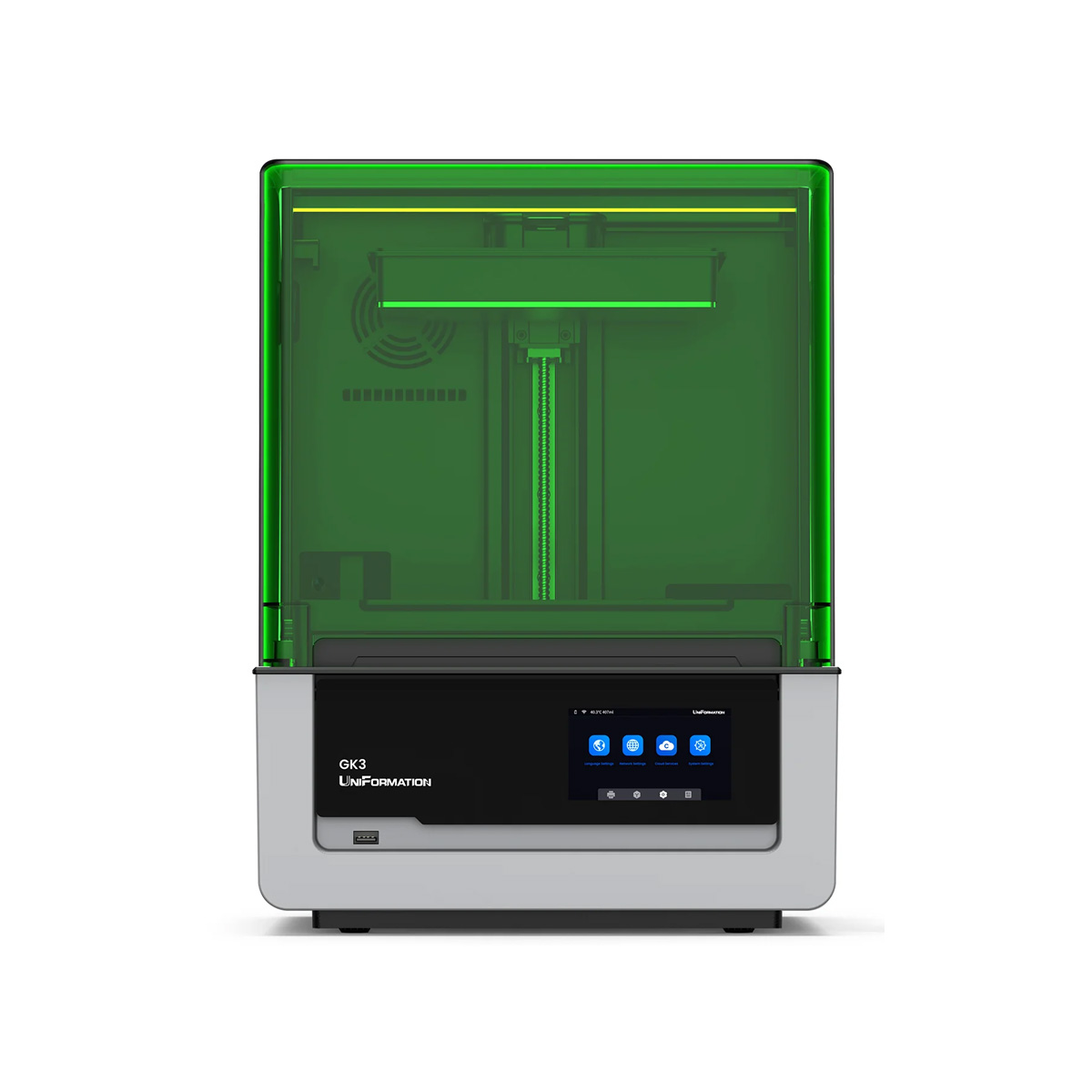

L’imprimante 3D UniFormation GK3 seconde la GK3 Pro, remplace la GKtwo et se place sous la GK3 Ultra en terme de volume et de fonctionnalités. Ce modèle se veut haut de gamme et accessible avec son écran de résolution 16K et utiliser de la résine standard à 405 nm.
Lire le test de la GK3 Ultra
Contrairement à la GK3 Pro qui utilise de la résine à longueur d’onde 385 nm, plus précise que 405 nm, la GK3 se contente d’un film nFEP traditionnel quand la GK3 Pro passer au film CPFA (ACF). C’est la seule différence entre les imprimantes 3D Uni Formation GK3 et GK3 Pro, le reste de la fiche technique est identique à commencer par l’écran  de 9,6 pouces de diagonale et de résolution 16K (15 120 x 6 230 pixels).
Le volume d’impression est de 211 x 118 x 240 mm et la précision XY de chaque pixel est de 14 x 19 microns. La source de lumière COB + Fresnel est également conservée.
UniFormation GK3 Pro resine automatique

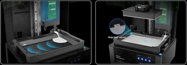

La GK3 propose un bac à résine chauffant pour de meilleures performances et uniformité de la résine, même dans un environnement frais. La température de ce bac peut atteindre 30°C et peut contenir 80 cl de résine liquide 405 nm. Un réservoir additionnel de 120 cl permet l’appoint automatique en résine pour ne pas devoir arrêter une impression par manque de matière première. L’imprimante UniFormation GK3 nécessite un nivellement manuel du plateau.
Connectée par Ethernet et WiFi, il est possible de surveiller à distance les travaux en cours grâce à la caméra intégrée et l’application mobile d’UniFormation. Le logiciel de tranchage UniFormation Slicer est recommandé par le constructeur mais Lychee et Chitubox sont également compatibles. Un port USB permet d’y brancher une clé avec les fichiers 3D préparés pour l’impression.
