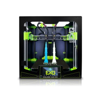

La Volumic EXO42 est une imprimante 3D professionnelle conçue pour le prototypage, l’outillage et la production en série. Le volume de 420 x 420 x 420 mm (74 litres) doit convenir à la majorité des usages. La vitesse d’impression peut aller jusqu’à 320 mm/s.
La buse de l’imprimante EXO 42 peut atteindre 400°C quand le lit peut chauffer jusqu’à 150°C et la chambre à chauffage actif jusqu’à 60°C. La compatibilité avec plus de 80 matériaux permet à Volumic de se démarquer de la concurrence avec un outil polyvalent. D’origine, la buse est en cuivre nickel avec option acier trempé, inox ou laiton, de diamètre 0.4 mm mais la machine est compatible avec des buses pouvant aller de 0.15 à 1.0 mm. Le plateau magnétique PEI facilite les manipulations de la surface d’impression.
La connectivité réseau Ethernet complète le port USB et le lecteur de cartes SD pour une utilisation à distance avec interface web. L’écran en façade de 7 pouces apporte du confort, tout comme les LED de couleurs pour indiquer l’état de la machine.
L’imprimante EXO42 est imposante avec des dimensions de 66 x 67 x 65 cm pour un poids net de 64 kg. Fabriquée en France par l’entreprise basée à Nice, le support technique est également assuré dans l’hexagone.
Niveau logiciel, la Volumic EXO42 est compatible avec Simplify3D, Cura, PrusaSlicer ou encore OrcaSlicer. L’interface avec les logiciels CAO / CFAO du marché (SolidWorks, Catia, Topsolid, Rhino, 3dsmax, Sketchup) est aussi prévue.
Volumic EXO42 vs IDRE

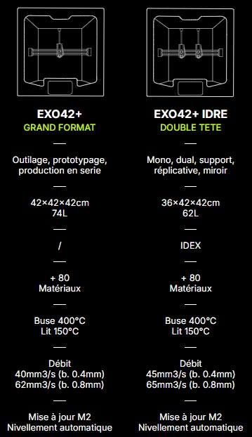

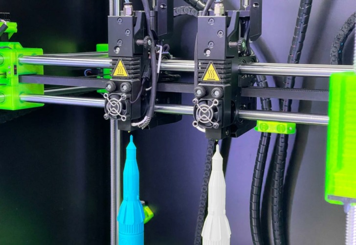

Volumic EXO42+ IDRE : double extrudeur indépendant
La version Volumic EXO42+ IDRE est dotée d’un système à double extrudeur indépendant pour imprimer en mode miroir, réplication, en combinant deux matières ou deux couleurs. Les impressions mono couleur et mono matière sont bien sûr possibles avec l’activation d’un seul extrudeur. Cela apporte de la polyvalence et un gain de productivité, notamment pour les impressions en série.
Le volume d’impression de la Volumic EXO42 est de 360 x 420 x 420 mm au plus large, volume légèrement réduit selon le mode bi-extrudeur utilisé. La compatibilité avec plus de 80 matériaux fait de la EXO42 un outil qui peut séduire les industriels.
Nivellement automatique, système zéro vibration et correction de trajectoire sont des algorithmes de série installés sur la Volumic EXO42+, version mono extrudeur ou double tête (IDRE).
