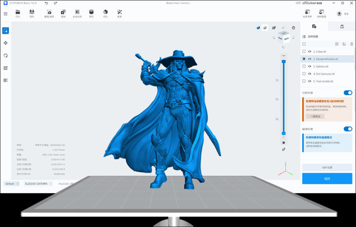

Chitubox est un incontournable des logiciels de découpe (slicer) pour l’impression 3D résine. Développé par CBD-Tech, il s’est imposé comme une référence grâce à son interface intuitive et ses fonctionnalités complètes, destinées aussi bien aux débutants qu’aux utilisateurs expérimentés. Il permet de préparer un modèle 3D pour l’impression en le “découpant” en fines couches et en générant les supports nécessaires. Une version gratuite, très populaire, et une autre payante avec davantage de fonctionnalités, sont proposées.
L’utilisation de Chitubox est presque un incontournable pour les propriétaires d’une imprimante 3D résine. Sa popularité repose sur plusieurs arguments :
  • Large compatibilité : Chitubox prend en charge une très grande variété d’imprimantes 3D LCD / DLP / SLA du marché, y compris les marques populaires comme Elegoo, Anycubic, Phrozen et bien d’autres. Cette compatibilité étendue en fait un choix polyvalent par rapport à des programmes concurrents.
  • Facilité d’utilisation : Son interface utilisateur est claire et bien organisée. Les fonctions essentielles sont facilement accessibles, ce qui permet une prise en main rapide, même pour ceux qui débutent dans l’impression 3D résine.
  • Fonctionnalités avancées : Au-delà des opérations de base (redimensionnement, rotation, déplacement), Chitubox propose des outils sophistiqués :
    • Génération de supports intelligents : Il offre diverses options pour la création de supports, qu’ils soient automatiques ou manuels, avec des paramètres ajustables (densité, taille des points de contact, etc.), cruciaux pour la réussite des impressions résine.
    • Hollow (évidement) et trou de drainage : Ces fonctions permettent d’évider les modèles pour économiser de la résine et d’ajouter des trous pour le drainage de la résine non polymérisée, réduisant ainsi le poids de la pièce et le temps de nettoyage.
    • Anti-aliasing et flou (blur) : Ces options améliorent la qualité de surface des impressions en réduisant l’effet d’escalier.
    • Mesure et découpe : Des outils pratiques pour vérifier les dimensions et découper des modèles trop grands pour la zone d’impression.
  • Mises à jour fréquentes et communauté active : Le logiciel est régulièrement mis à jour pour ajouter de nouvelles fonctionnalités et prendre en charge les dernières imprimantes. Une large communauté d’utilisateurs et de nombreux tutoriels sont disponibles en ligne.
