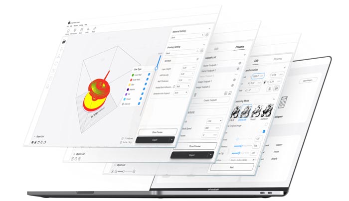

La Snapmaker 2.0 est une machine multifonctions 3 en 1 qui combine imprimante 3D FDM + graveur laser + CNC. Son écran tactile de 5 pouces embarque un système Android pour gérer les différents fonctions de la Snapmaker, animé par un processeur quatre coeurs Cortex-M4, pour gérer les tâches chargées depuis la clé USB. Le réseau sans-fil wifi est une connectique de série sur la machine. Depuis un ordinateur, via câble USB, c’est le logiciel Snapmaker Luban qui va gérer la fabrication additive, la gravure laser et la sculpture CNC.

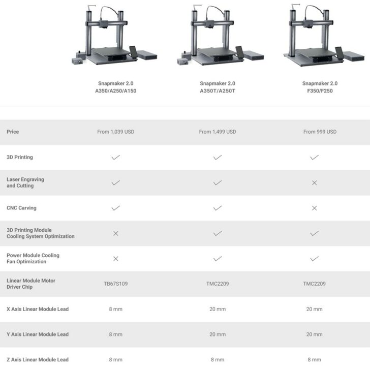

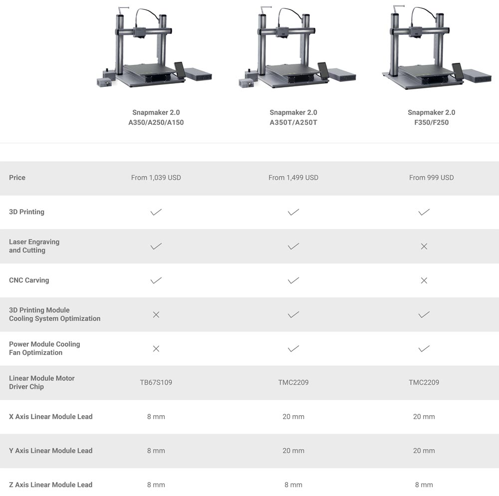

Les Snapmaker A350T et A250T embarquent des drivers silencieux TMC2209 en lieu et place des TB67S109. Les axes sont plus larges que sur les versions “non T” du constructeur.

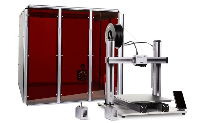

Pour tous ces modèles, en option, il existe un caisson de protection pour sécuriser l’outil de fabrication et maintenir la température de travail. Cette option est comprise dans les packs “Bundle” des différents modèles de Snapmaker 2.0.
