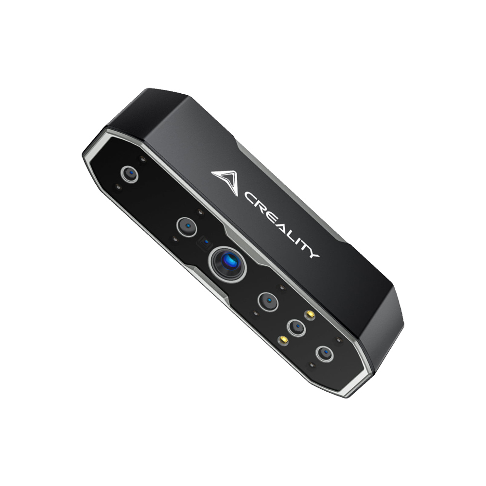

Le Creality CR-Scan Otter est un scanner 3D portable très polyvalent et précis, conçu pour répondre aux besoins de numérisation d’objets de tailles très variées, des plus petits aux plus grands. Le Scan Otter se veut facile d’utilisation mais ne dispense pas d’un post-traitement après la numérisation 3D.

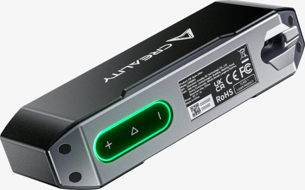

Format compact et léger : Avec des dimensions d’environ 165 mm x 37 mm x 59 mm et un poids de 390 g, il est très facile à manipuler d’une seule main et à transporter. Il intègre des boutons tactiles pour un contrôle direct et intuitif des opérations, ainsi que des retours sonores.
Le scanner 3D Creality CR Scan Otter (présenté ici) se connecte via USB-C à un ordinateur durant la numérisation 3D. Des accessoires sans fil existent pour les appareils iOS/Android afin de scanner en mobilité.

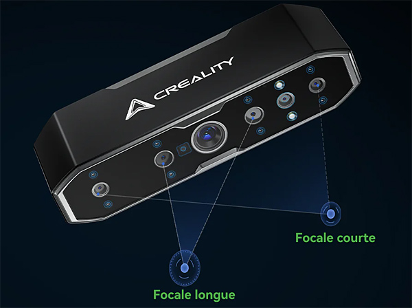

  • Vision stéréo à quatre lentilles : C’est une caractéristique clé de l’Otter. Il est équipé de deux paires de doubles lentilles :
    • Une paire à longue focale : optimisée pour la numérisation de petits objets (dès 10 x 10 x 10 mm³) avec une reproduction riche en détails.
    • Une paire à courte focale : conçue pour la numérisation de grands objets (jusqu’à 2000 x 2000 x 2000 mm³) en couvrant une plus grande surface.
