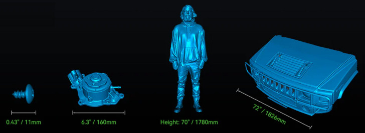

Plage de taille d’objet : Il peut scanner des objets allant de 5 x 5 x 5 mm³ (mode laser) à 2000 x 2000 x 2000 mm³ (mode NIR), ce qui est une étendue de capacité remarquable pour un scanner portable.
