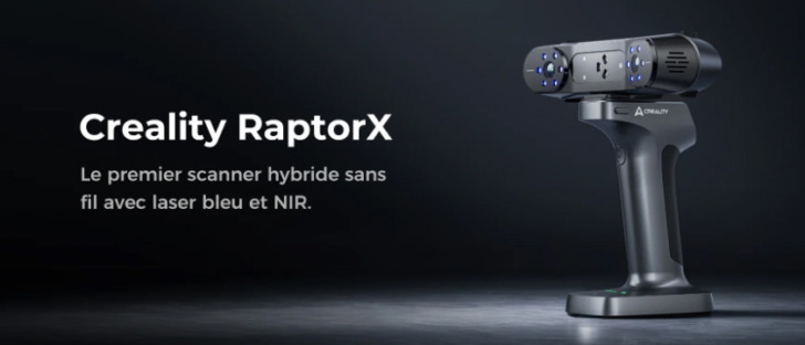

Le Creality CR-Scan Raptor X (ou RaptorX) représente le haut de la gamme de scanners 3D portables du constructeur, visant à combiner une précision de niveau métrologique avec une efficacité de numérisation maximale. Il s’agit d’une évolution du Raptor Pro, poussant encore plus loin les performances en termes de vitesse et de couverture.
Sources lumineuses et modes de numérisation du RaptorX
Le Raptor X conserve l’approche hybride des modèles précédents Raptor et Raptor Pro, intégrant deux technologies de numérisation distinctes pour une polyvalence optimale:
