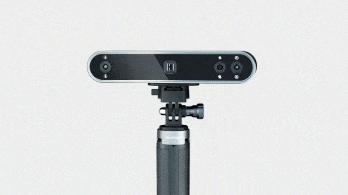

Revopoint Pop3 scanner 3D Revo Pop 3
Le scanner 3D Revopoint POP3 donne suite au POP2 et s’intercale entre le Mini et le Range. Il est vendu par le constructeur comme un appareil adapté à la numérisation des objets de taille moyenne avec une distance de travail comprise entre 15 et 40 cm.
La surface de capture en une seule passe est de 225 x 125 mm avec une précision de 0.05 mm au plus fin. La vitesse de scan se paramètre de 12 à 18 images par seconde et le volume minimal de scan démarre à 20 x 20 x 20 mm.

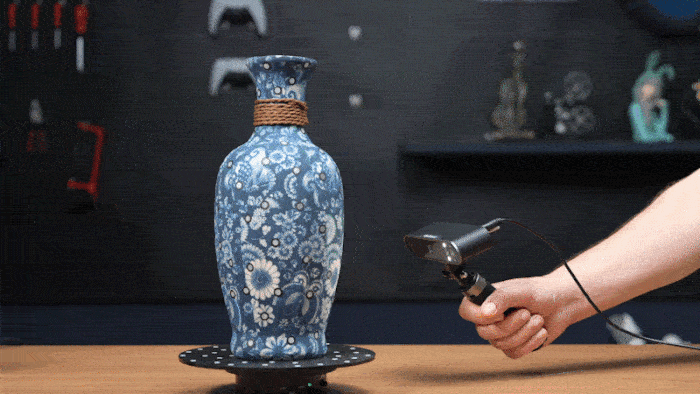

Pour numériser en 3D avec le scanner Revopoint Pop3, il faut connecter un smartphone pour que celui-ci enregistre les images capturées au fur et à mesure du scan. Compatible Android et iOS, le logiciel Revo Scan existe aussi sur Windows et macOS pour numériser en direct depuis un ordinateur. Le scanner Pop3 doit aussi être connecté en USB (Type C) sur la machine pour transférer les données en temps réel, tandis que du Wifi 6 intégré au scanner permet la transmission de données sans-fil.

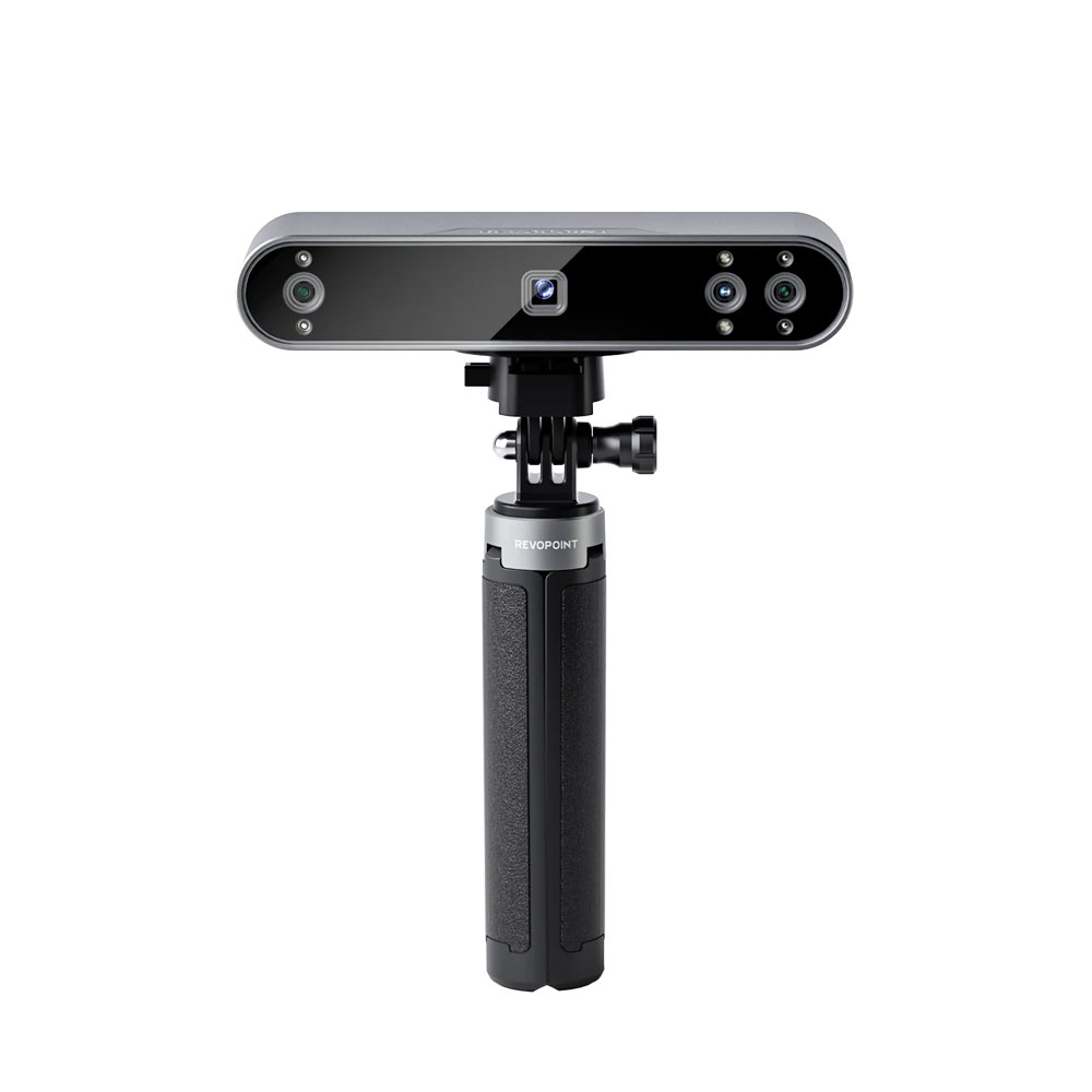

Le scanner Pop 3 existe en deux versions avec des accessoires pour les différencier. Le contenu initial du pack est le même, avec le scanner bien sûr, un trépied-poignée, un support pour téléphone, un plateau tournant, des autocollants de calibration, différents câbles et un buste exemple pour réaliser le premier scan test.
