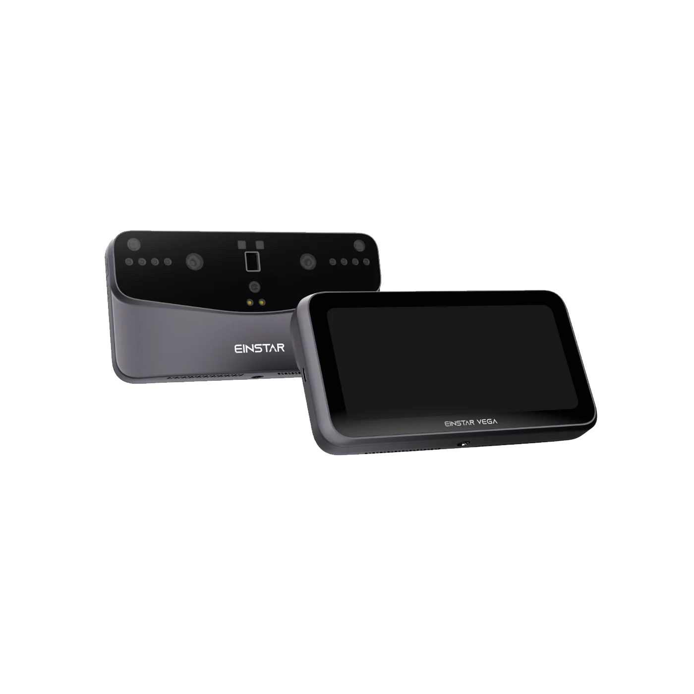

Le Shining 3D EinStar Vega est un scanner 3D tout-en-un, sans fil et doté d’un ordinateur intégré, offrant une solution de numérisation flexible pour une large gamme d’applications, des petits objets détaillés aux objets de taille moyenne à grande.
