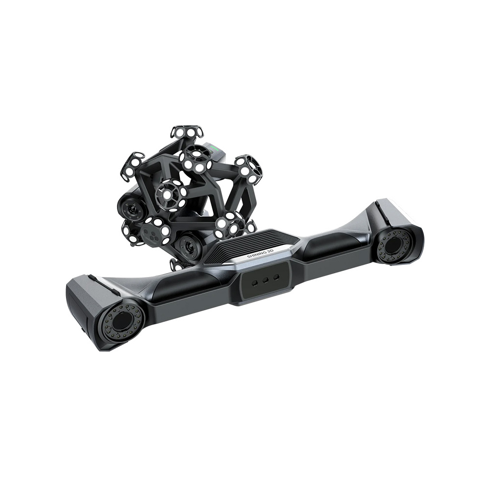

Shining FreeScan Trak Nova

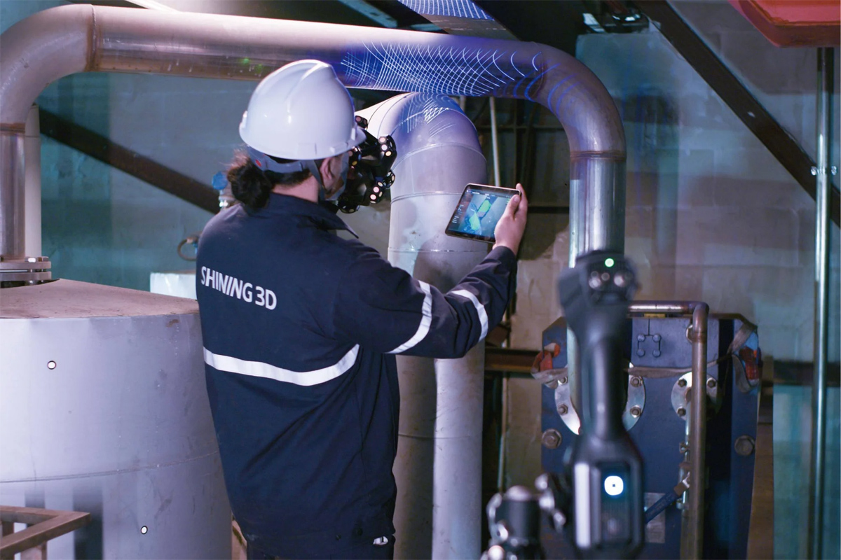

Le Shining 3D FreeScan Trak Nova est un scanner 3D hybride polyvalent qui se distingue par sa conception modulaire et ses capacités sans fil. Ce modèle est conçu pour les environnements industriels (automobile, aérospatiale, énergie) où la mobilité et la précision sur de grandes pièces sont cruciales.
Le Trak Nova n’est pas qu’un seul appareil, il combine plusieurs technologies, dont le tracker dynamique (UE Nova) qui permet de suivre le mouvement du scanner sans utiliser de câbles. Ce tracker peut d’ailleurs être détaché pour servir de scanner laser portatif autonome avec un champ de vision (FOV) très large.
L’unité portable haute résolution (TE Nova) est utilisée pour capturer les détails complexes et les petites pièces.
La photogrammétrie vidéo intégrée (VPG) au Shining 3D FreeScan Trak Nova permet de scanner de grands objets avec une haute précision volumétrique sans avoir besoin de placer des marqueurs codés manuellement.

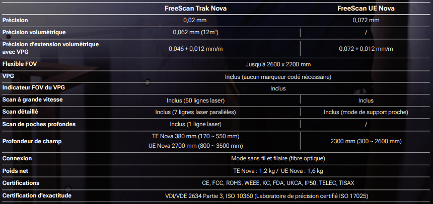

Caractéristiques Shining 3D FreeScan Trak Nova
CaractéristiqueSpécification officielle
Précision de scanjusqu’à 0,02 mm
Précision volumétrique0,062 mm (pour 12 m³)
Vitesse de scanjusqu’à 6 140 000 points/s
Champ de vision (FOV)2 600 x 2 200 mm
Autonomiebatteries remplaçables à chaud (env. 2,5 h pour le TE Nova)
Conceptionmodulaire (UE Nova + TE Nova)
Connectivitétotalement sans fil avec module de calcul intégré
PoidsTE Nova : 1,2 kg / UE Nova : 1,6 kg
Par rapport au Trak ProW, le Nova privilégie la polyvalence et la rapidité d’exécution en atelier grâce à son mode autonome et son FOV géant qui réduit le nombre de passes nécessaires.
