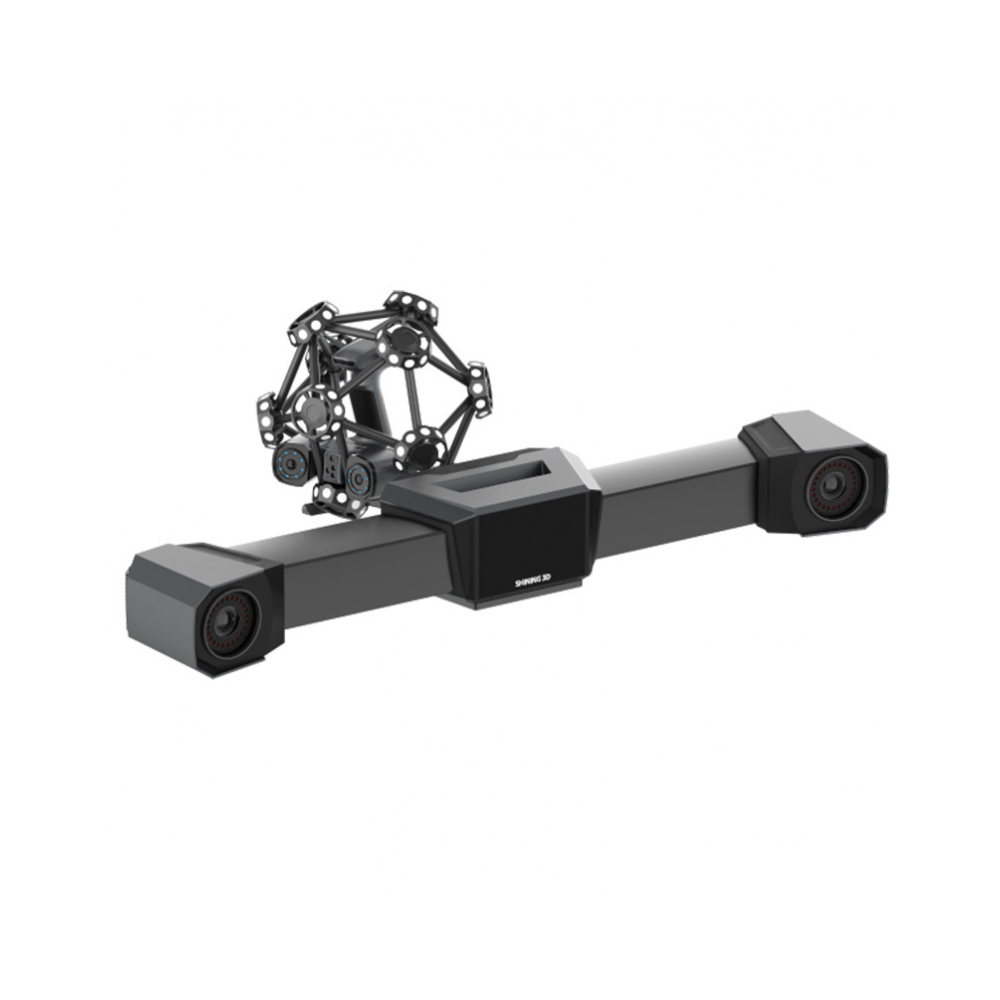

Shining 3D FreeScan Trak ProW scanner 3D

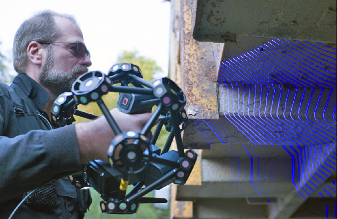

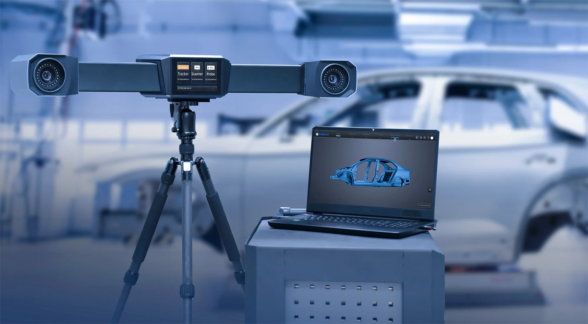

Le Shining 3D FreeScan Trak ProW est un scanner 3D de choix pour la précision métrologique sur des structures géantes comme des châssis ou des ailes d’avion grâce à son immense volume de suivi (le « W » de « ProW » signifie « wide, large).
Ce scanner se distingue par son système de métrologie optique sans cible qui utilise un tracker externe pour localiser l’appareil en temps réel. Cette technologie de suivi dynamique permet de numériser des pièces de grande taille sans avoir à coller de pastilles de positionnement sur la surface. Le scanner 3D Shining FreeScan Trak ProW projette plusieurs lignes laser bleues croisées pour capturer les données géométriques avec une précision métrologique atteignant 0,023 mm.
L’appareil est conçu pour être particulièrement performant sur les surfaces complexes car il gère efficacement les matériaux sombres ou réfléchissants sans préparation préalable. Grâce à sa fréquence d’acquisition élevée de plusieurs millions de points par seconde, il réduit considérablement le temps de numérisation des structures volumineuses. Le système intègre également une fonction de référencement dynamique qui garantit la précision des mesures même si le scanner ou la pièce subissent des vibrations pendant l’opération.
La solution Free Scan Track ProW peut être complétée par une sonde tactile sans fil pour mesurer des entités géométriques spécifiques telles que des alésages ou des zones masquées au laser. L’ensemble du flux de travail est optimisé pour le contrôle qualité industriel et l’ingénierie inverse de haute précision.

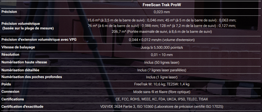

Caractéristiques Shining 3D FreeScan Trak ProW
CaractéristiqueSpécification officielle
Précision de scan0,023 mm
Précision volumétrique0,046 mm (pour 15,6 m³)
Vitesse de scanjusqu’à 5 500 000 points/s
Distance de suivi max.8,6 mètres
Volume de suivi206,7 m³
Source lumineuse50 lignes laser croisées (vitesse) + 7 lignes parallèles (détails) + 1 ligne (trous profonds)
Connectivitésans fil (Wi-Fi 6E) et filaire (fibre optique)
PoidsFreeTrak W (tracker) : 8,2 kg / TE25W (scanner) : 1,47 kg
