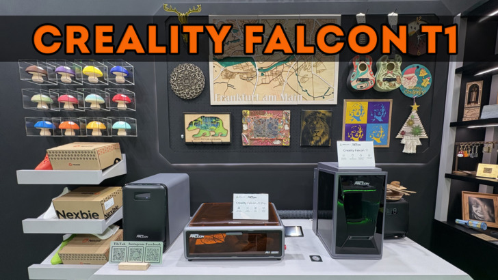

Il n’était pas au centre de l’attention de tous les visiteurs du stand Creality qui faisait plutôt la part belle à son cœur de métier, l’impression 3D FDM, mais le coin réservé aux graveurs laser exposait deux appareils, leurs accessoires et de nombreux exemples de réalisation.
Creality Falcon T1, l’inattendu graveur 5 en 1
Dans cet espace Falcon, la plupart des regards se tournaient vers un nouvel engin sur le stand Creality du salon Formnext 2025. On ne s’attendait pas à une nouveauté de ce type, au moment même où xTool dévoilait son F2 Ultra UV. Un nouveau graveur laser s’ajoute à la gamme chez Creality, nommé Falcon T1. Il est bien différent des produits habituels de la marque, par son format mais aussi par ses caractéristiques et ses performances :
- Premier laser 5 en 1 au monde avec des modules interchangeables
- Laser diode 20W
- Laser diode 40W
- Laser fibre 20W
- MOPA 60W
- UV 5W
- Transportable (dimensions de 46.4 x 31.2 x 50.3 cm)
- Possibilité de graver plus de 100 couleurs sur du métal
- Caméra 16 MP avec alignement et mise au point automatiques
- Surface de travail de 175 x 175 mm, extensible à 175 x 500 mm avec convoyeur
- Enceinte de sécurité de Classe 1
- Écran tactile déporté
Une surprise de taille, tant par son format très différent des autres Falcon que par ses capacités techniques. Les créations exposées étaient évidemment de très bonne qualité pour vanter les mérites du nouveau produit.
