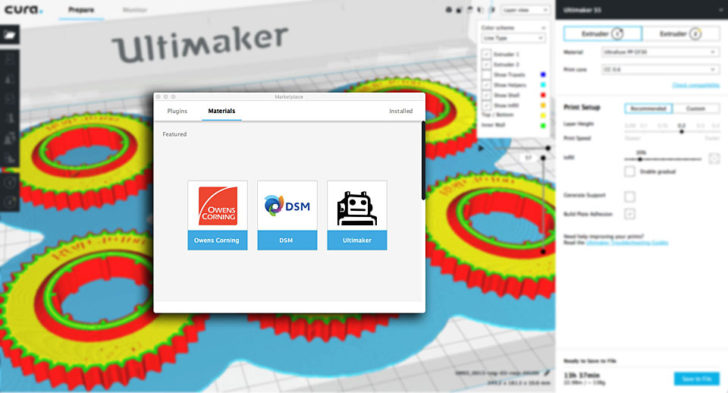

Concrètement, un marketplace (ex Toolbox) est accessible depuis Cura 3.6 pour télécharger des profils d’impression haute qualité avec les matériaux de ces entreprises partenaires.
Nouveaux profils de matériaux dans Cura 3.6
BASF : support des filaments PP GF30 (résistance chimique) et PET CF (fibre de carbone).
Clariant : les PA6 / 66 et PA6 / 66 avec 20% de fibres de verre Exolit peuvent être utilisés pour fabriquer des armoires électriques ou des composants qui retardent les flammes en cas d’incendie. Autre matériau ajouté, le polyester PET-G.
DSM : Novamid ID1030 CF10, PA6 / 66 renforcé avec des fibres de carbone, Arnitel ID2060 HT (TPC haute performance) et Arnitel ID2045 (TPC flexible, pour des semelles de chaussure par exemple).
DuPont : Zytel 3D1000FL (polyamide non renforcé) et Hytrel 3D41000FL (polyester élastomère d’une dureté shore 60D).
Owens Corning : GF-30 PP XSTRAND (polypropylène renforcé en fibre de verre) et XSTRAND GF-30 PA6 (polyamide) pour résister à des températures extrêmes.
