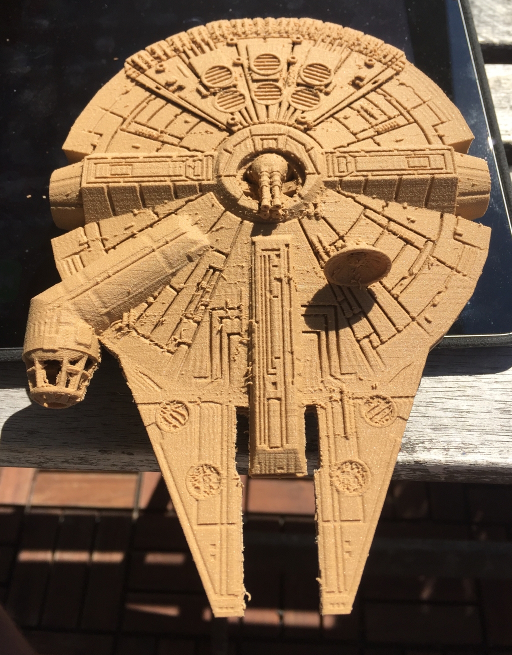

Millennium Falcon
La version de @Juli3n m'a donné envie d'essayer en Polywood.
SmartCub3D / Simplify3D / 0.16mm / 185°C / Speed 80% / No support / PolyWood / Infill 20%
Toujours des cheveux parasite sur les mouvements rapide avec ce Filament. >:(

ah ba si c'est pas pour de l'expo, mais pour se prendre quelque G et de grosse décélération sur des surfaces dur; je dit normal pour le infill :D
