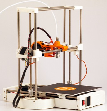

Ma bidouille pour plateau MK3 [part #1 --- BOM & mécanique] V1
Hello,
Aller ...un exemple de plus.
Je saute le pas.
Je suis têtu....mais cela devient, des fois, pénible de se retrouver avec des pièces, qui après décollement de leur accroche au support, sont inutilisables... surtout lorsque l'on ne s'en aperçoit pas toujours à temps pour tout stopper.
l'on reste, aussi, limité au PLA (et encore) en excluant de fait tout les filaments dit "spéciaux" (même sans aller jusqu'à l'ABS).
Je passe à la version dite "V1"
donc, ce qu'il m'a fallu (pour la partie "mécanique"):
1 x Discocery 200 (Dagoma) indispensable
56eb4a832c84d_2016-03-1801_20_09-imprima

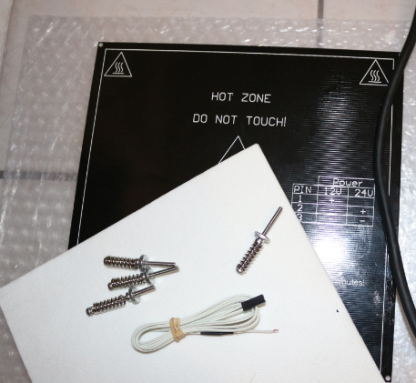

1x plateau chauffant
1 x thermistance
1 x feuille (plaque, morceau... ?..) de laine de roche compactée (200x200 -- 3 ou 4 mm d'épaisseur)
-->tout ça chez eMotion Tech/Reprap France
4 x vis/écrous moletés/ressorts
--> de chez nos amis lointains

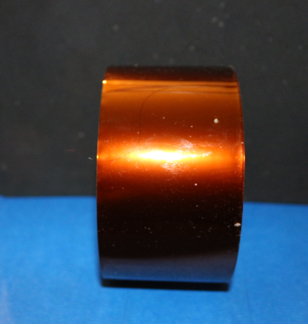

1 x rouleau de Kapton en 50 mm de large (dans mon cas)
--> de... je sais plus où

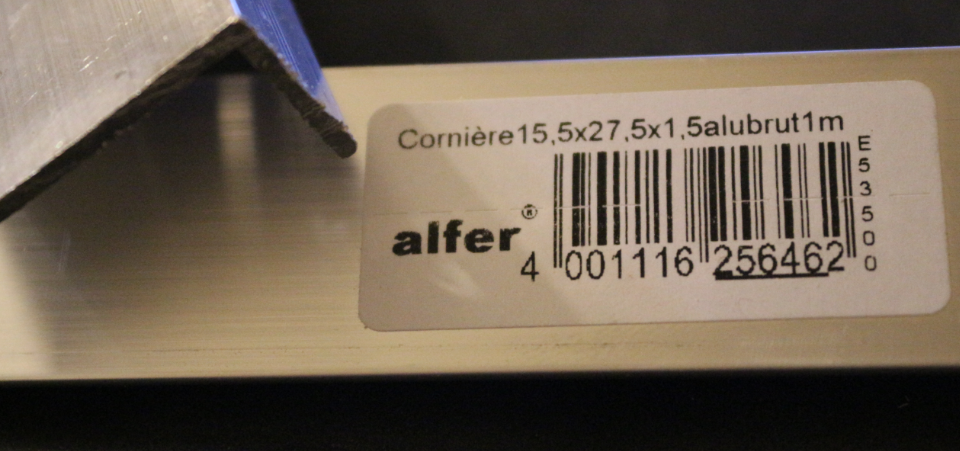

1 x profilé alu
--> en GSB

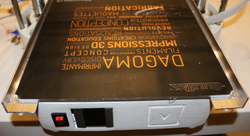

56eb5a77600da_2016-03-1800_43_45-IMG_048

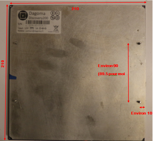

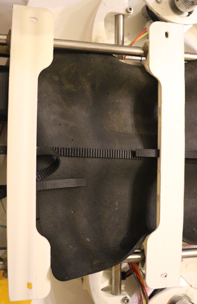

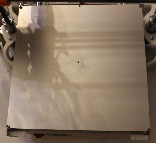

rappel des cotes :
>Tous les perçages sont au diamètre de 3
>Le plateau d'origine
56eb546f64d92_2016-03-1802_05_05-Documen

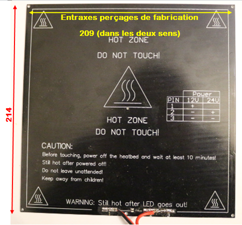

>Le plateau chauffant MK3 --- 3 mm d'epaisseur
56eb570fca280_2016-03-1802_16_21-Documen
L'on s’aperçoit qu'aucune des cotes ne convient ... de base. ET :
on ne peut pas percer le MK3 (voir [Edit du 19/03] plus bas dans ce chapitre)
On ne peut pas agrandir le plateau Dago (ou il faut le changer... ce n'est pas mon but)

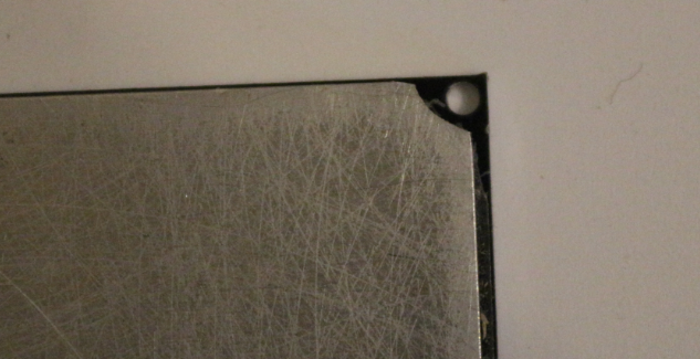

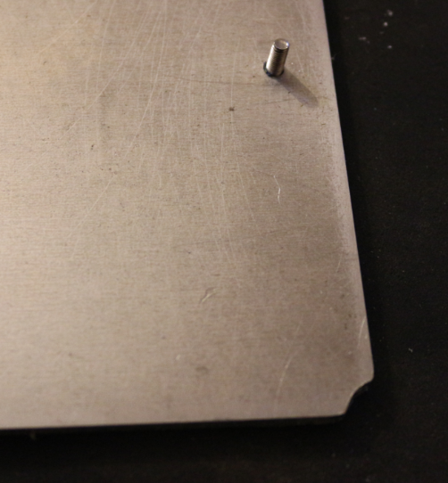

J'ai donc commencé par rogner les angles de celui ci (le plateau Dago) à la meule (à la lime à ongle si vous voulez O.o) de façon à rendre accessible les perçages du MK3 (emplacement des vis et des ressorts ! l'on verra plus loin )
La découpe (liberté totale pour la forme du contour)
56eb58d64e7c5_2016-03-1800_45_05-IMG_048
Jusqu’à ce que ce soit "dégagé" (sur la photo ci dessous , alu le plateau Dago / noir le MK3).... bien sur pour les 4 coins... avec un bon centrage des 2 éléments.. (c'est là que les 2 ou 3 neurones prévus dans l'outillage commencent à servir B| )
56eb58e4554d1_2016-03-1800_45_52-IMG_048
Ça donne cela (je sais ... photo déjà vue)
56eb5a1105f7f_2016-03-1802_28_50-C__User

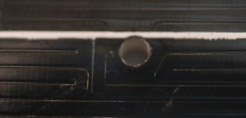

[Edit du 19/03]

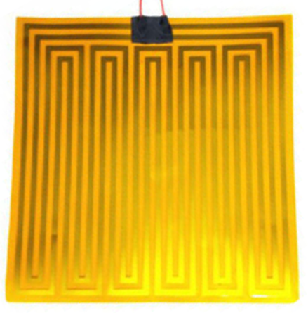

Pourquoi on ne peut (ou il ne faut) ni percer ni usiner un lit chauffant (quel que soit le modèle)
Parce que l’intérieur de celui ci est entièrement parcouru par un circuit résistif et pas de façon très identifiable vue de l'extérieur.
exemple  avec un circuit "visible"
56edc7c529ba8_2016-03-1922_28_40-Documen
Sur le MK3 ... c'est vraiment très ... très ...serré
56edc88c54003_2016-03-1800_49_36-IMG_050
Le risque de toucher une piste de ce circuit en voulant l'usiner soit : le percer, le limer, le fraiser pour loger les tête de vis (accessoirement graver le prénom de sa chérie) est de , environ ... 100/100 % selon moi
Certains on dû essayer ... ceux qui ont réussi diront, certainement "pas de probléme , ça marche nickel..."  les autres ne diront rien et iront racheter un plateau ... après c'est un choix ... perso je touche pas.
Fin [Edit du 19/03]

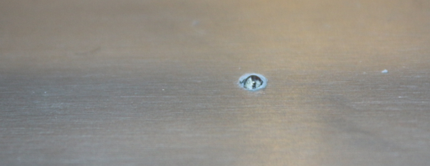

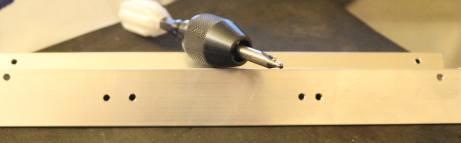

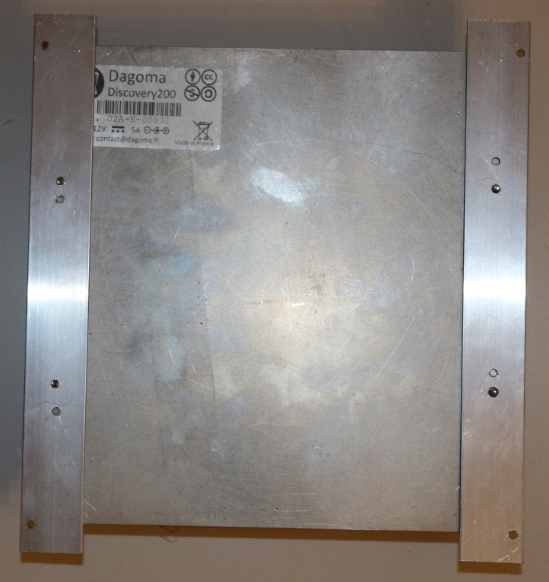

Maintenant , les 2 seules découpes et les 8 perçages (diamètre 3 ou mieux ... 3.5).
56eb5f1d0218e_2016-03-1800_44_04-IMG_048
La longueur des profilés étant au minimum de 225 mm (ça tombe bien on en a acheté 1 mètre ...on peut se planter 2 fois :$ )
Moi j'ai mis du gras pour le reste de mes fixations (câble de l'alimentation, thermistance...) et puis c'est la V1 et pis ca se recoupe ! na !
l'idée générale étant d'arriver à cela (le premier qui rigole parce qu'il y 4 perçages de trop ... sort de la salle >:( )
56eb5d12604b1_2016-03-1800_46_53-IMG_049
Bien ébavurer pour éviter les surépaisseurs (ne pas oublier que l'on se casse les pieds pour régler la "platitude" après )
56eb5ed5b0a2f_2016-03-1800_44_49-IMG_048
C'est presque finit ... on peut se rassoir et boire un coup .....
Entre deux gorgées on remonte le plateau et les cornières sur titine
56eb6409208af_2016-03-1800_47_23-IMG_049
56eb63fc115e5_2016-03-1800_47_06-IMG_049

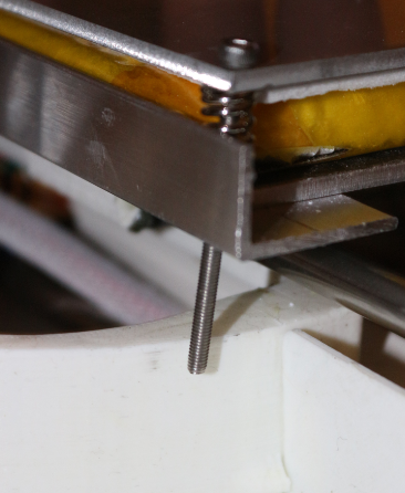

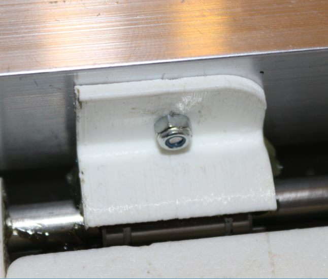

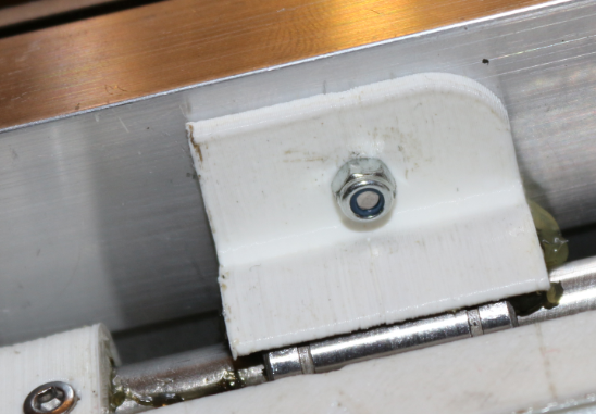

[Edit du 18/03]
Les vis d'origines fixant le plateau sur les chariots du Y peuvent êtres réutilisées mais elles sont juste en longueur. donc ne pas trop les serrer pour ne pas écraser le PLA !
En prendre des plus longues serait idéal avec une petite rondelle plate (je viens d'en recevoir 300 en 6 longueurs et pas une qui le soit assez >:( )
56ec1e91e99c3_2016-03-1816_27_13-IMG_05356ec1ea223f96_2016-03-1816_27_34-IMG_053
La règle voudrait que au moins 2 filets dépassent de l'écrou ....en principe il faut, aussi,  changer les écrous autobloquants après chaque démontage... mais ça c'est pas dans la vrai vie d'un bidouilleur
Modifié (le) par La Bidouille
oublier de remonter le plateau :(
  • J'aime 2

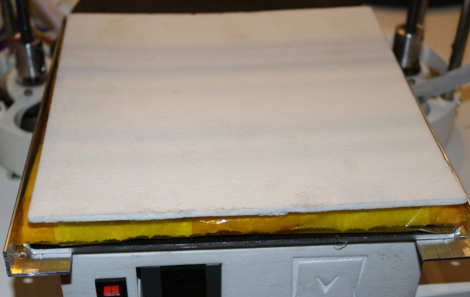

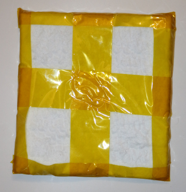

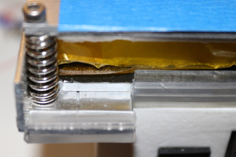

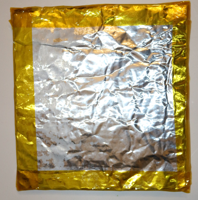

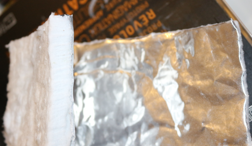

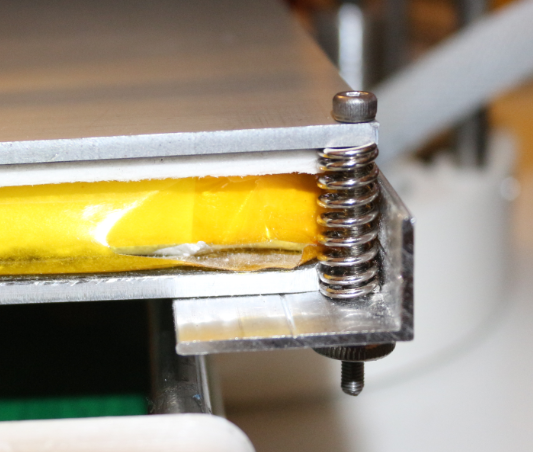

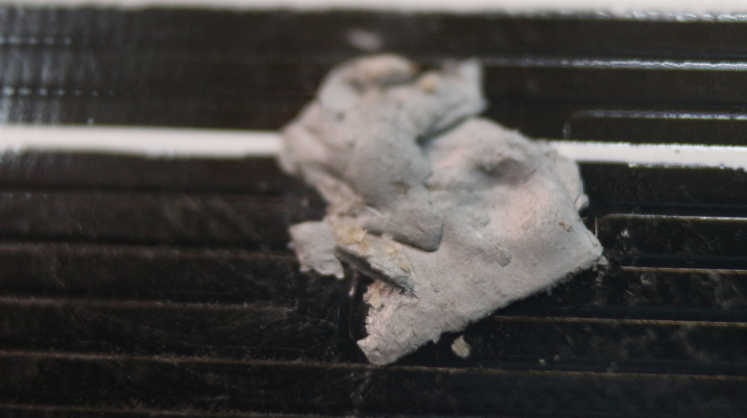

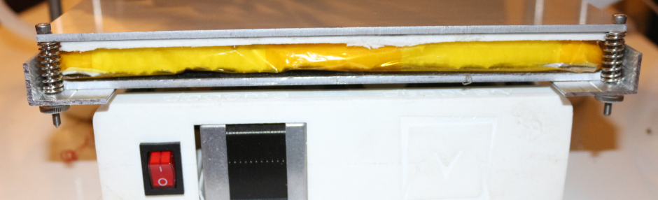

Isolation thermique .....
Je mets deux couches .
A la fois pour bien garder la chaleur sous le plateau (pour la pièce et la maison  j'ai des radiateurs ) et pour combler l'espace.(voir plus loin)
2 couches de laine de roche qui ont été vue dans la BOM (utiliser la roulette de souris ou l'ascenseur à droite de l'écran pour remonter en haut de ce post).
Le morceau type pare feu acheté en GSB ... un coté alu ... un coté .. on en fout partout >:(
56eb610fc140f_2016-03-1800_47_58-IMG_049
Donc comme je n'aime pas me laisser .......... (à compléter)
Je momifie le truc avec du Kapton pour éviter l'effritement prévisible ( pas de scotch d'emballage !!! ... il va faire chaud par là !!)
56eb611ee6909_2016-03-1800_48_08-IMG_04956eb612ae135f_2016-03-1800_48_16-IMG_049
Je dépose délicatement cette première couche [edit : coté aluminisé vers le bas contre le plateau Dago] ... puis la feuille de laine de roche compact toute belle par dessus (celle de chez ET ...) sur le plateau d'origine de la Dago préalablement remonté
56eb614625ad8_2016-03-1800_48_42-IMG_049
C'est tout  .... laisser reposer .....(vous pouvez ramasser les miettes d'isolant en attendant)
  • J'aime 3
Lien vers le commentaire
Partager sur d’autres sites

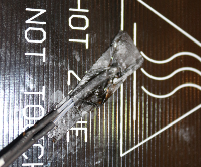

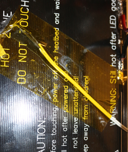

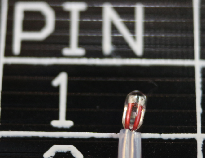

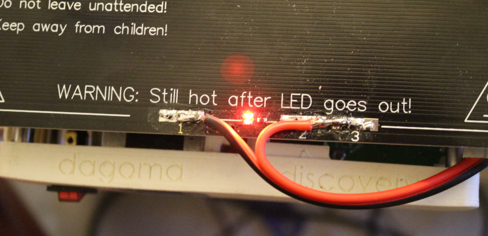

On s'occupe du MK3
Placement de la thermistance.(à ce sujet , toujours en avoir d'avance ça coute pas cher)
C'est ce petit bidule en verre avec 2 yeux et 2 antennes de 1 mètre
bien repousser les isolants en teflon sur les papates pour éviter les courts moelle
56eb65af92199_2016-03-1800_49_18-IMG_050
Qu'il faut insérer dans le petit trou au milieu du plateau en l’insérant par le coté noir de celui ci
56eb65bad3bf6_2016-03-1800_49_36-IMG_050
perso je mets de la pâte thermique (vieux réflexe d'un ex ancien vieux électronicien)
56eb65c350790_2016-03-1800_49_58-IMG_050
la tête de de la thermistance doit affleurer pile poil de l'autre coté sans dépasser !
56eb65cd7fce5_2016-03-1800_50_25-IMG_050
de l'autre coté ( le premier en fait ...faut suivre ) j'immobilise le tout avec un patch thermique  (pas obligé)
56eb65c8df21d_2016-03-1800_50_08-IMG_050
Et je Kaptone (attention ça va etre très chaud par là)
56eb65d56d8b7_2016-03-1800_50_37-IMG_050
J'en profite pour tester le bouzin .... çà chauffe .... et ça brille .... c'est beau !

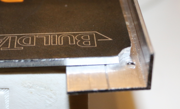

Et là on va voir si l'on a suffisamment "cassé" les angles du plateau de la Dago (le post au dessus ou je dis "on verra plus loin"....faut suivre )
l'idée étant d'arriver à cela ...(multiplié par 4)
56eb6990a4714_2016-03-1800_52_01-IMG_051
56eb6902c9039_2016-03-1800_52_14-IMG_051

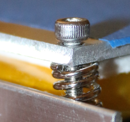

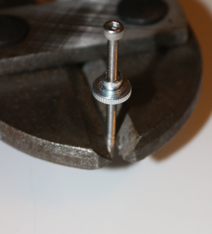

Un truc important !

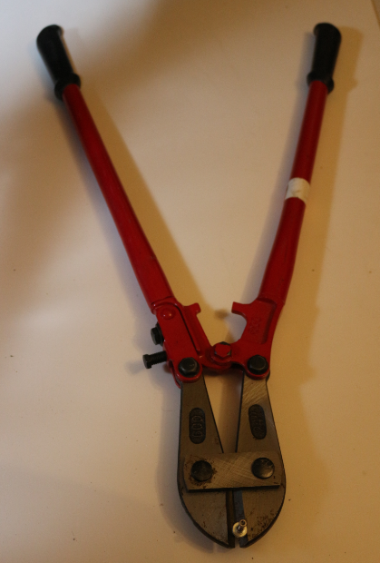

Dans mon cas les vis étaient trop longues de 1 cm ... donc vérifier que le plateau peut naviguer sur son Y sans gêne, sachant que plus vous visserez pour vos réglages plus elle ressortira vers le bas.
56eb6ac72ab48_2016-03-1800_50_50-IMG_051
au grand mots les grands moyens ..... je file dans le garage (l'atelier est trop loin ... il fait nuit ... et froid)
un coup de pince
56eb6ad394547_2016-03-1800_51_10-IMG_051
56eb6ae1070ab_2016-03-1800_51_21-IMG_051
même le chat ne s'en est pas remit !!!
56eb6aecc9d15_2016-03-1800_51_34-IMG_051
(il est taré ce mec !)

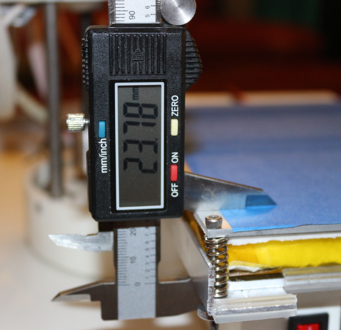

[édit: pré réglages]
Pour le préréglage j'ai joué au "4 coins" avec un pied à coulisse et les écrous moletés  (à quelques centièmes prés .... je suis pas obsessionnel ! ça ne sert à rien ...l'inductif fait très bien son job avec 9 points de relevés)
56ec311d867e8_2016-03-1817_45_11-IMG_054
ATTENTION : lorsque vous faites des réglages sur ces vis ... le filetage peut rester coincé  et donc bien que descendant la vis n'est pas en place et le plateau risque de bouger plus tard... se relever  !.. et le capteur ne le saura pas si c'est en cours d'impression
exemple : (là; j'ai appuyé !... car mon montage est "parfait" B| )
56ec35ca86a3b_2016-03-1818_06_34-IMG_054
d’où un perçage en 3.5 qui assouplit le montage (ne pas repercer le MK3 ) ou bien faire un agrandissement patatoïde sur les profilés (pas terrible comme conseil)
[Fin édit: pré réglages]

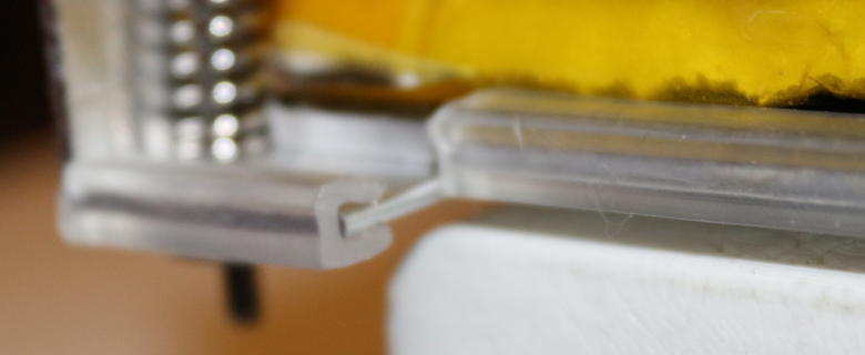

[Edit du 18/03]
Les têtes de vis qui dépassent ne sont pas sur le parcours de l'équipage "buse/palpeur.ventilo..." avec les valeurs de bases de la Dago
Comme je souhaite pas imprimer un avion echelle 1 ... ça me va bien
Et puis quand on a, en surface,  200 on veut 205 puis c'est un concours pour celui qui a la plus "..... " si je dois agrandir ce sera pour du 400x200 en 200 de haut (ce qui se fait à la verticale peut être, la plupart du temps ... couché ....ou,on change de technologie) mais là c'est un autre débat ....(voir les très bonnes améliorations, assez simples a réaliser,  crées sur ce sujet par @stan42 ) je fais du HS sur mon propre sujet O.o:S je suis incorrigible >:(
[Edit du 18/03]
J’étais un peu fatigué (pas moi !...mon corps !) et j'ai oublier un brin la sécurité (si la commission bien connue en entreprise passe je vais me prendre un tir)
56ec01e6efc15_2016-03-1800_53_12-IMG_052
56ec01f5a7676_2016-03-1800_53_28-IMG_052
Du profilé souple en ....je sais pas quoi...(trouvé en GSB)
Certain ont déjà dû se faire coincer les doigts entre la face avant de la Dago et le plateau qui revient plein pot pendant un homing par exemple...si ce n'est pas le cas ....pas d'inquiétude ...cela arrivera !
Par la suite je réduirai certainement les longueurs des profilés qui dépassent...surtout à l'avant ...enfin peut être ...
La suite plus tard ... l'alimentation ... protection ... Ma bidouille pour plateau MK3 [part #2 --- Considérations Electriques] V1
