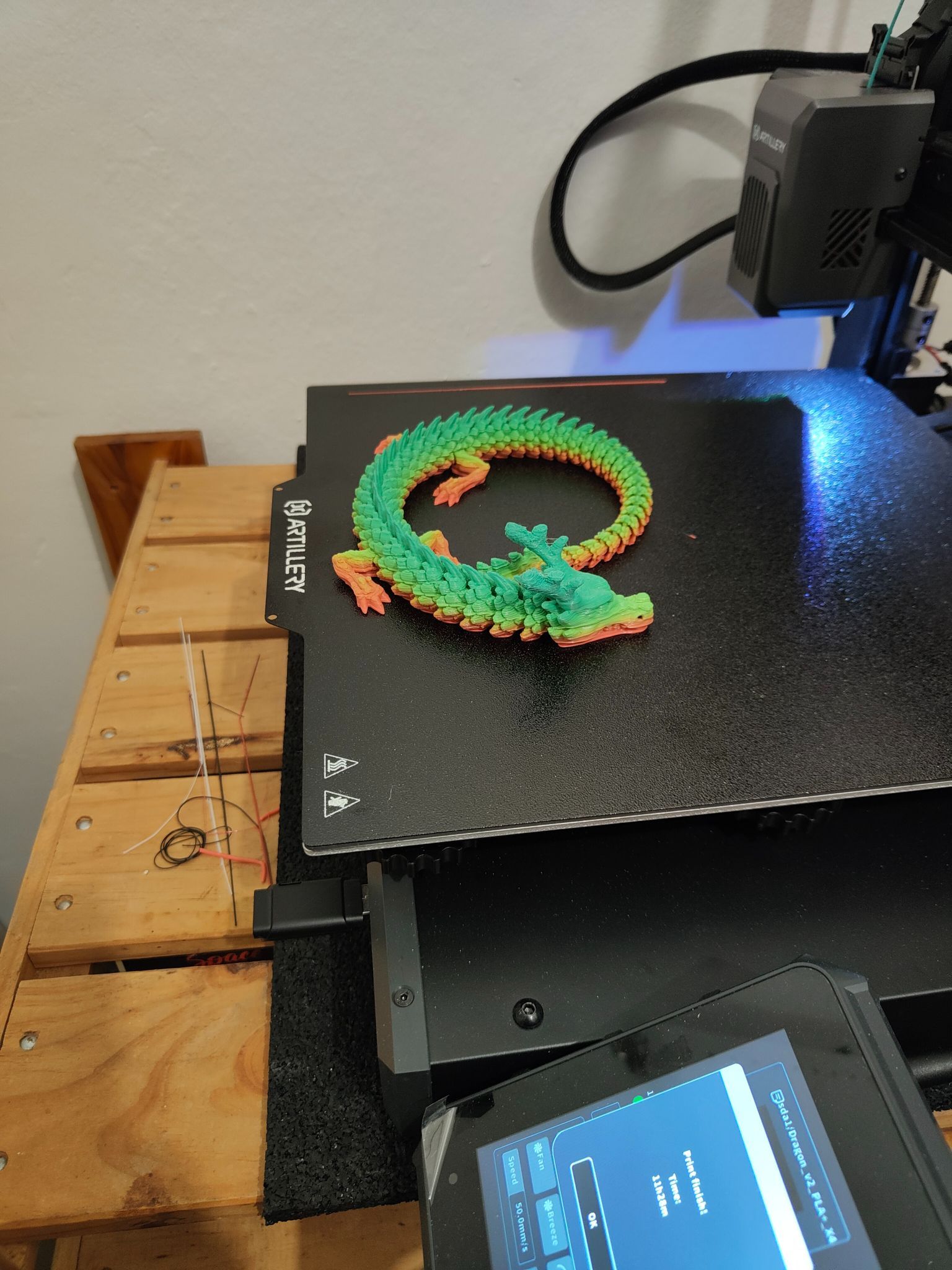

  4. J'avais oublié de répondre a tes questions, quand je prend des plateau magnétique chez Energetic3D je prend le plus souvent un bi face lisse d'un côté et texturé de l'autre, car comme cela PLA et ABS peuvent aussi être imprimer cote lisse et le texturé sera obligatoire pour du TPU et conseillé pour le PETG. Ce qu'il faut prendre en compte c'est autant le plateau texturé Artillery de la X4 Pro accroche moyennement mais fait quand même le taf, autant le celui de la SW X4 Plus accroche de malade chez moi il est même meilleur en accroche que sur ma Bambulab c'est te dire L'accroche est en effet différente entre des pei lisse ou texturé un PEI texturé demandera souvent une buse un poil plus basse pour bien faire entré la matière dans la texture. Après d'expérience la Qualité du PEI est plus important pour l'accroche et la résistance que le fait d'avoir tel ou tel type de plateau magnétique. Pour infos je dois avoir actuellement avoir une 12aine de plateau magnétique différent actuellement en ma possession sur le cumul de mes 4 FDM actuel, et j'ai tu en tester pas loin de 20 différents depuis 2021, les Energetics3D ne mon encore jamais déçu, les WhamBam sont excellent aussi mais cout un oeil, après dans les autre marque y en a d'excellent et de moins bon cela dépend d'une marque a l'autre. Merci pour ton message . Artillery Slicer fonctionne pas trop mal en soit mais j'aime pas trop son ergonomie mais la c'est avant tout subjectif et personnel, Cura j'ai utilise longtemps ce trancheur mais j'ai arrêté et depuis un peu plus d'1 an j'utilise essentiellement Orca Slicer perso que je trouve plus pratique et qui fait des merveilles si l'on accroche a sont ergonomie comme moi . Pour ton soucis de warping faudrait nous prend un photo de la première couche imprimer sur le plateau pour voir déjà si ton Offset est pas en cause, perso le réglage Manuel j'utilise un méthode peu orthodoxe, je le fais machine éteinte. Je place a la main la tête sur la vis avant gauche du plateau j'ajuste le réglage de la vis a l'aide d'une feuille, puis le déplace la tête sur l'axe X pour réglé le coin avant droit et la je règle de vis, puis j'avance le plateau pour faire de même avec les vis du milieu puis celle de dérrière. Toujours repasser 2 a 3 fois pour faire le tour des vis et adapter les réglages au besoin pour obtenir le réglage manuel le meilleur. Après tous réglage manuel ou changement de plateau PEI je refais un reglage du Z-offset et un ABL du plateau c'est important pour avoir une première couche la meilleur possible. Une fois tous cela fait et bien ajuster tes réglages côté trancheur seront les seule élément a prendre en compte . Pour la calibration de la résonnance j'ai expliqué cela en première page, si il est possible de mettre un ADXL345 usb cela nécessite un intervention et de la configuration sous Armbian en SSH j'ai donc pas expliqué comment faire car je sais d'expérience que beaucoup de personne n'ayant pas l'expérience vont s'y risqué et je vais passer mon temps a rattraper les erreurs commises. Par contre Artillery a a tous paramétré pour l'utilisation un ADXL345 avec pin GPIO, mais la machine mes pas équipé de l'adxl345, il faut donc acheter cette adxl345 preparer un cable adapter pour le brancher sur le port ADX1 sur la carte mère et une fois fait on peux placer ce dernier sur la tête pour effectué une calibration de la résonnance en X puis sur le Plateau pour le faire pour l'axe Y. Si tu as des incompréhensions ou doute sur cette procédure tu pourras pose tes questions pas de soucis.

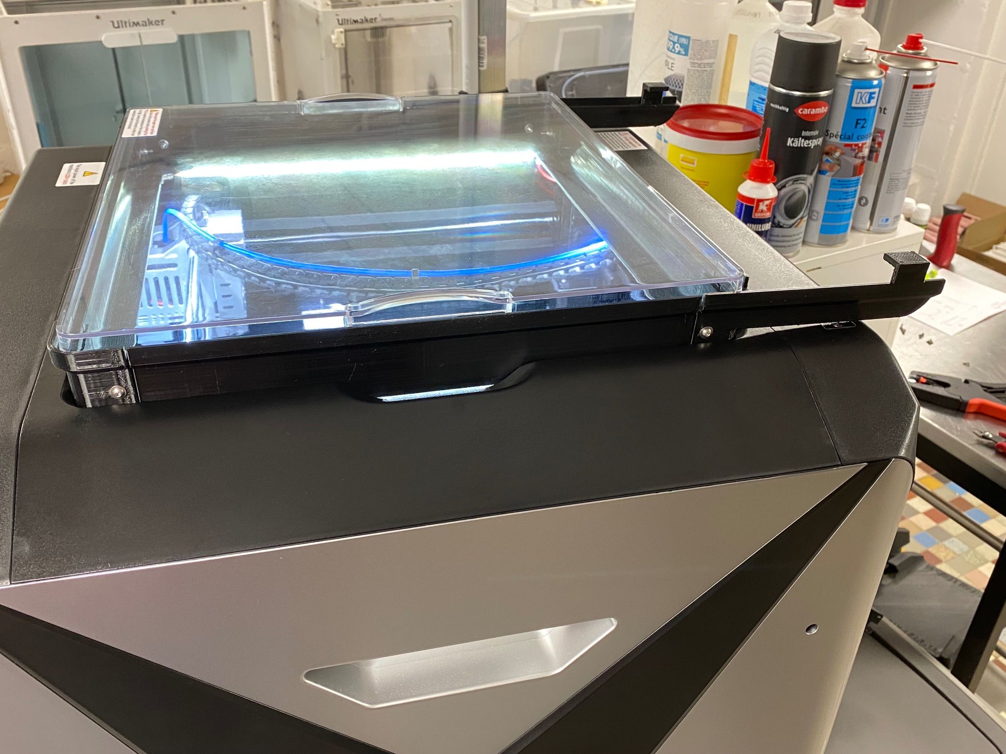

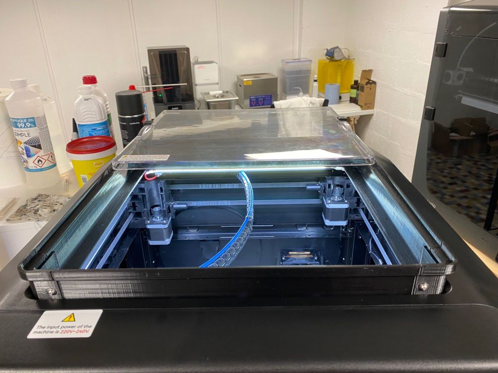

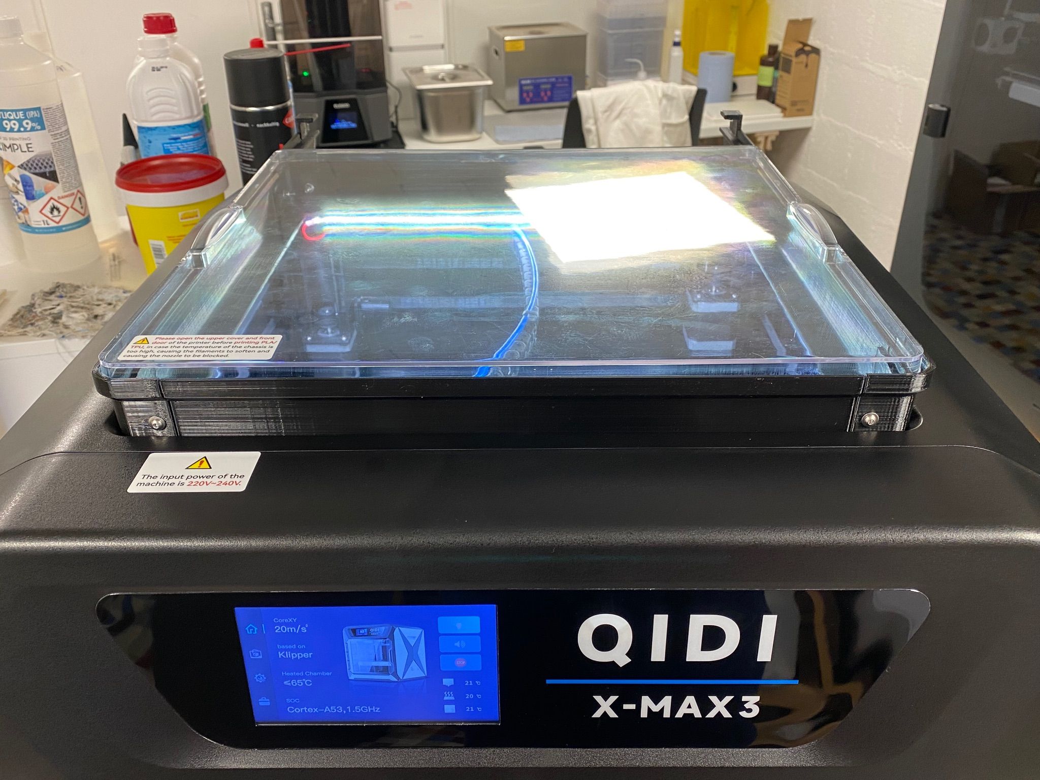

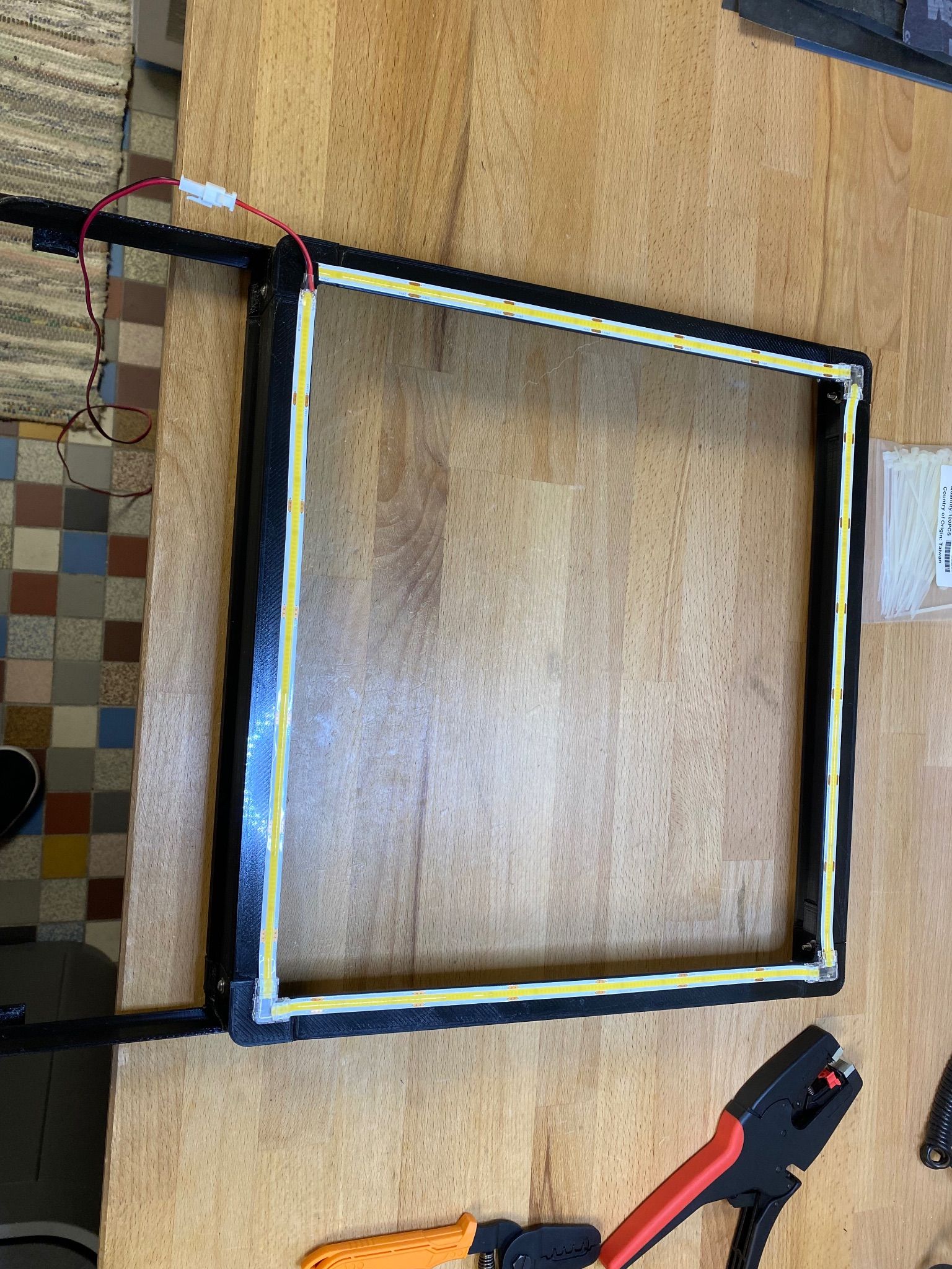

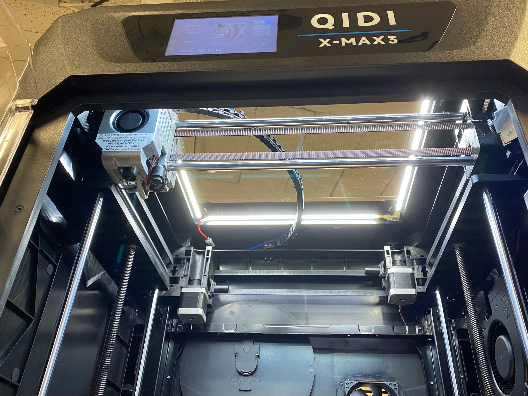

  6. Une première modification de ma Qidi X Max 3 : un meilleur éclairage et un support pour le capot supérieur. Maintenant le capot est toujours sur la machine, en position ouverte ou fermée, ça évite de le poser n'importe ou et l'abimer. J'ai utilisé ce modèle https://www.printables.com/fr/model/781275-qidi-x-max-3-lid-slider-frame/files Impression en PETG 200 microns avec supports. Dans mon cas sur une BCN3D W50 Une bande de LED a été intégrée sur le support de capot, avec une modification de celui ci (et au passage quelques améliorations pour qu'il s'imprime bien). Comme l'auteur de modèle a utilisé une licence CC fermée sur Printables, je ne peux pas partager les modifications faites .... Je suis prêt à expliquer au besoin. Les LED FCOB 24V 6000 K, les connecteurs d'angle sont disponibles sur la boutique de Jeff Bezos. Un petit connecteur XH pour permettre de démonter le support sans devoir bidouiller sur la carte mère. Les LED sont branchées en parallèle sur le connecteur 7 de la carte, avec les LED d'origine pour pouvoir les piloter directement depuis Fluidd. On voit beaucoup plus clair maintenant.

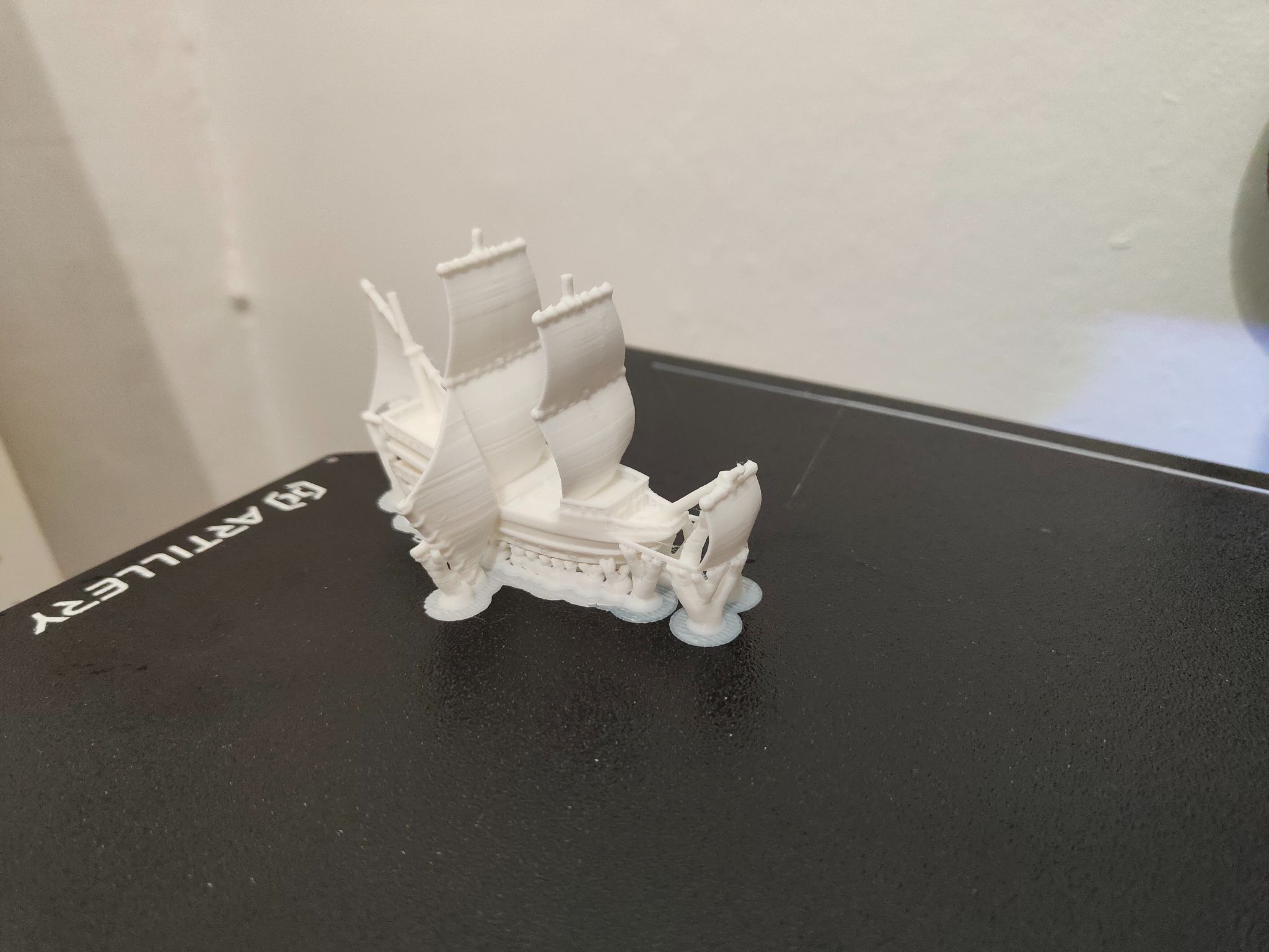

  9. Bonjour @Ron222, Comme @Wassingue et @V3DP , je trouve que le rendu est bon. (Oups: la première photo ressemble à l'image prise sur un écran ! - A voir éventuellement le fichier pour un test) Ceci étant, peut être effectuer la mise à jour du Slicer. La nouvelle version étant 1.1.3 Il faudrait expliquer le mot "retrait"

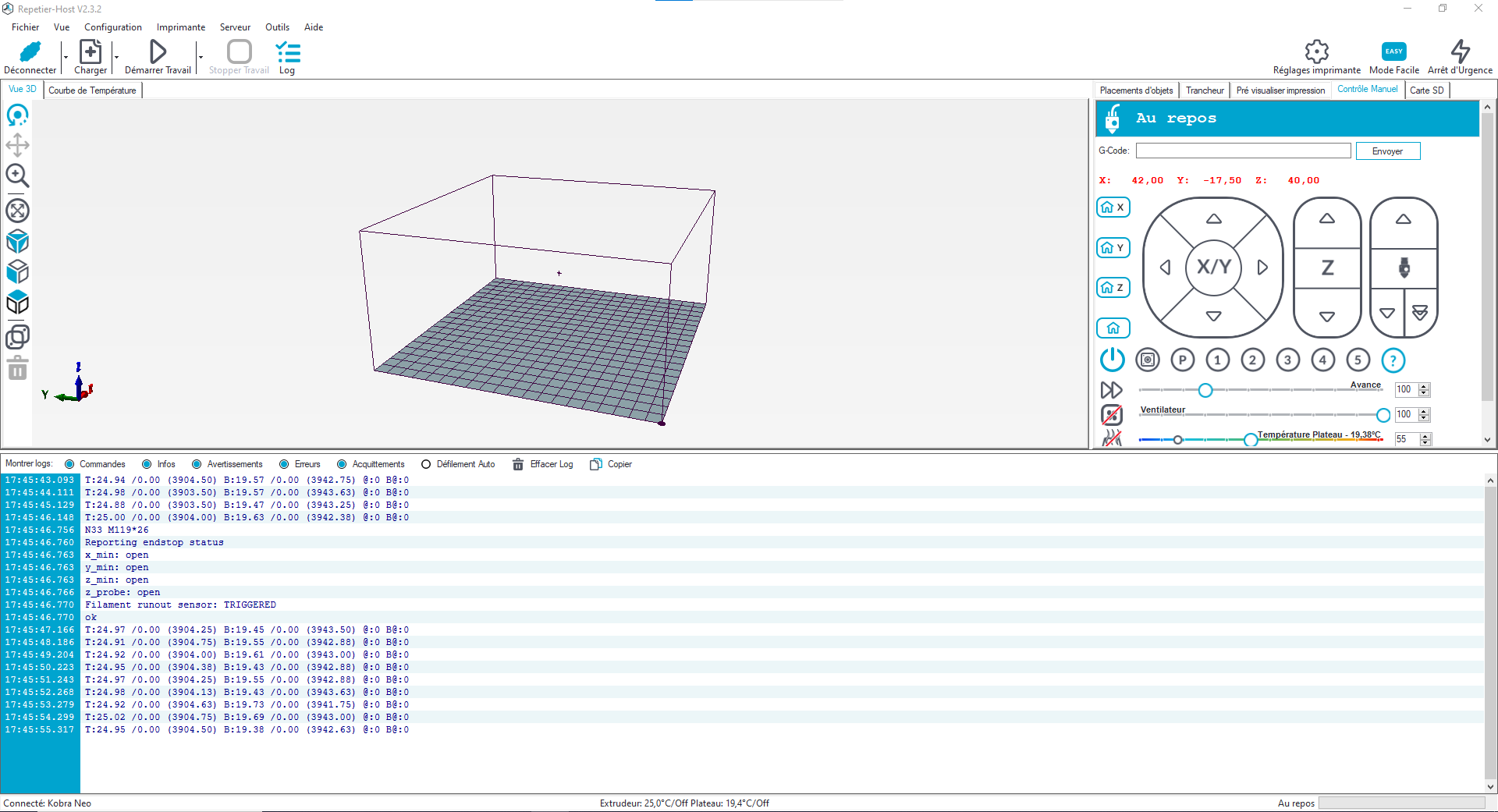

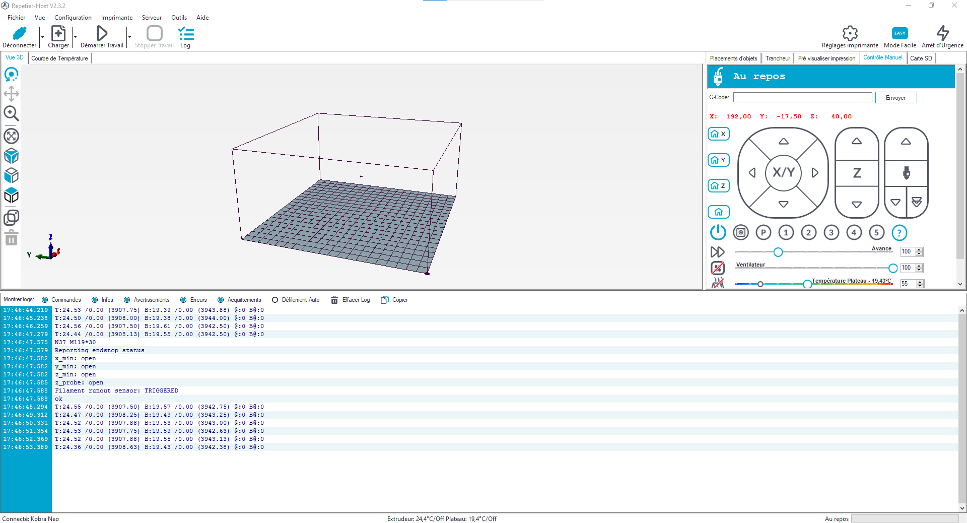

  10. Ok, alors ... J'ai réussi a connecter ma machine jusque là, je crois que tout va bien. En suite j'ai test avec deux positions de tête d'impression, j'ai absolument pas compris ce que j'étais sensé regarder ... Mais tout est là, je crois ...
