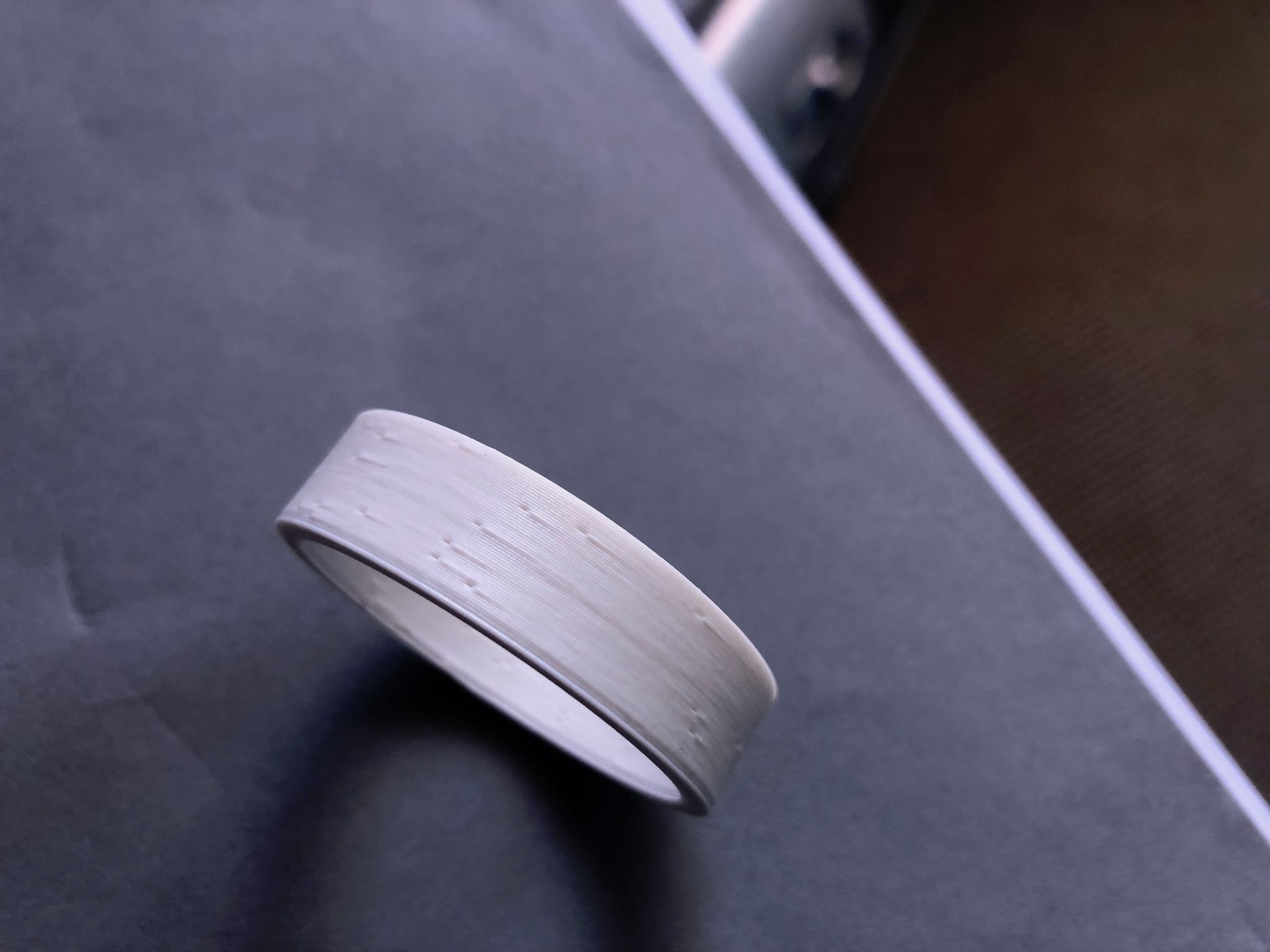

  3. ça marche à 185° plus de probleme
  4. merci pour l'info sur la temperature moi aussi j'ai ce probleme uniquement avec le polyterra sur une raise3d E2 j'avais tendance a vouloir augmenter la temperature pensant (à tord) donner de la fluidité je vais essayer

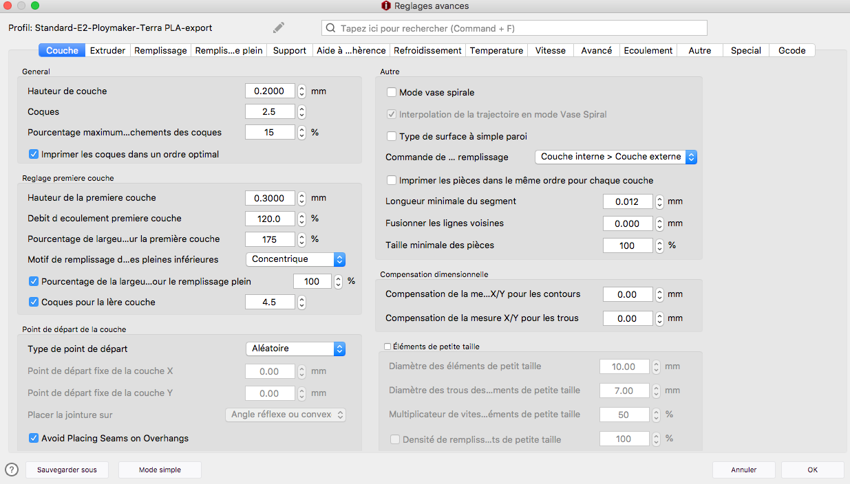

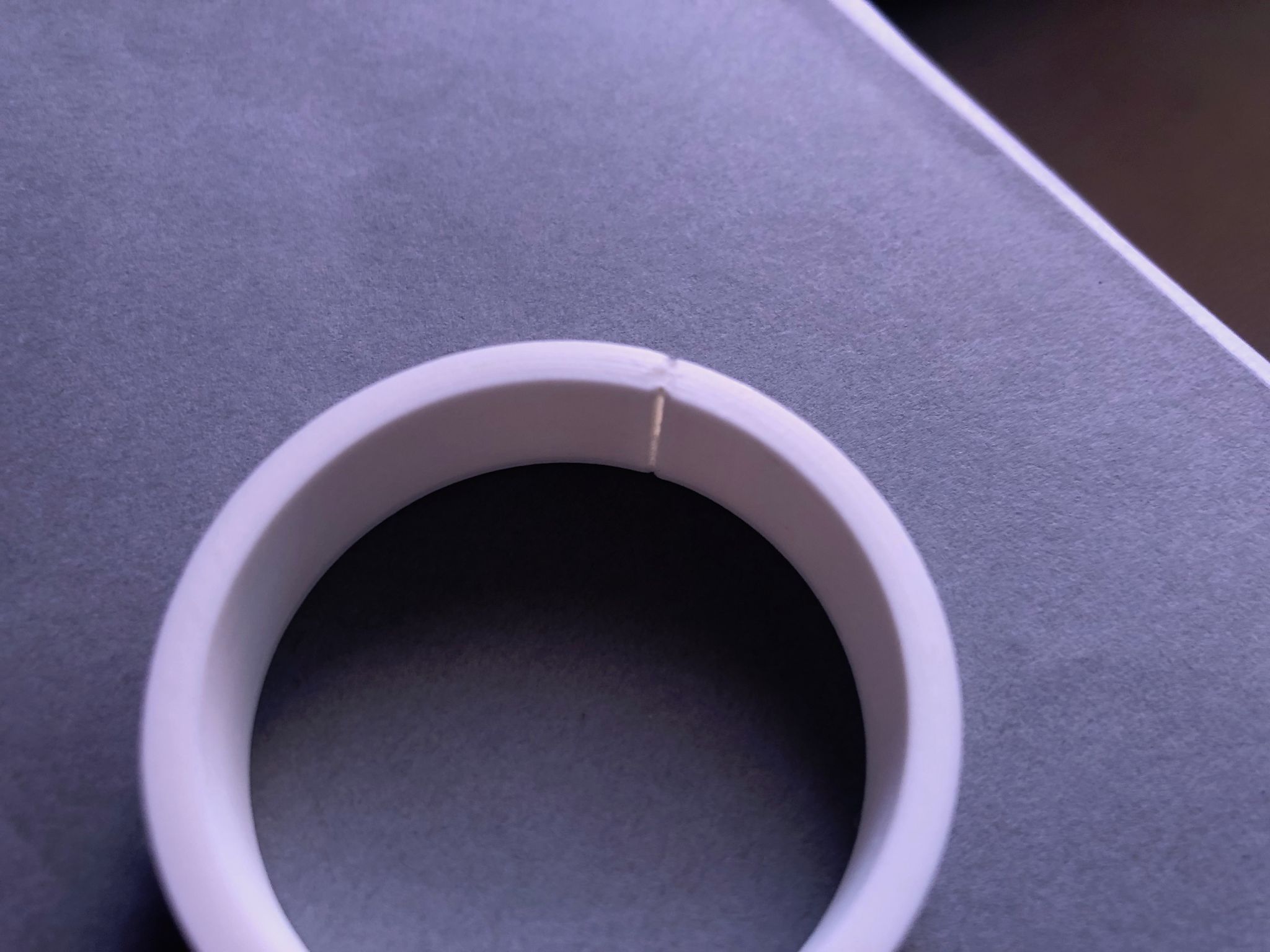

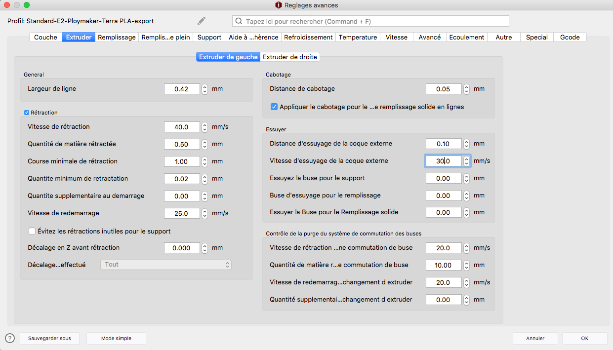

  5. bonjour machine :raise3d E2 ideamaker je n'arrive pas a résoudre ce probleme de couture qui est plutôt une fente on voit la lumiere au travers. si je mets en aléatoire j'obtient des petits trous légerements allongés j'ai essayé beaucoup de réglages avec ou sans retractation j'ai toujours le meme probleme quelqu'un a t'il recontré cela? merci d'avance de vos avis
