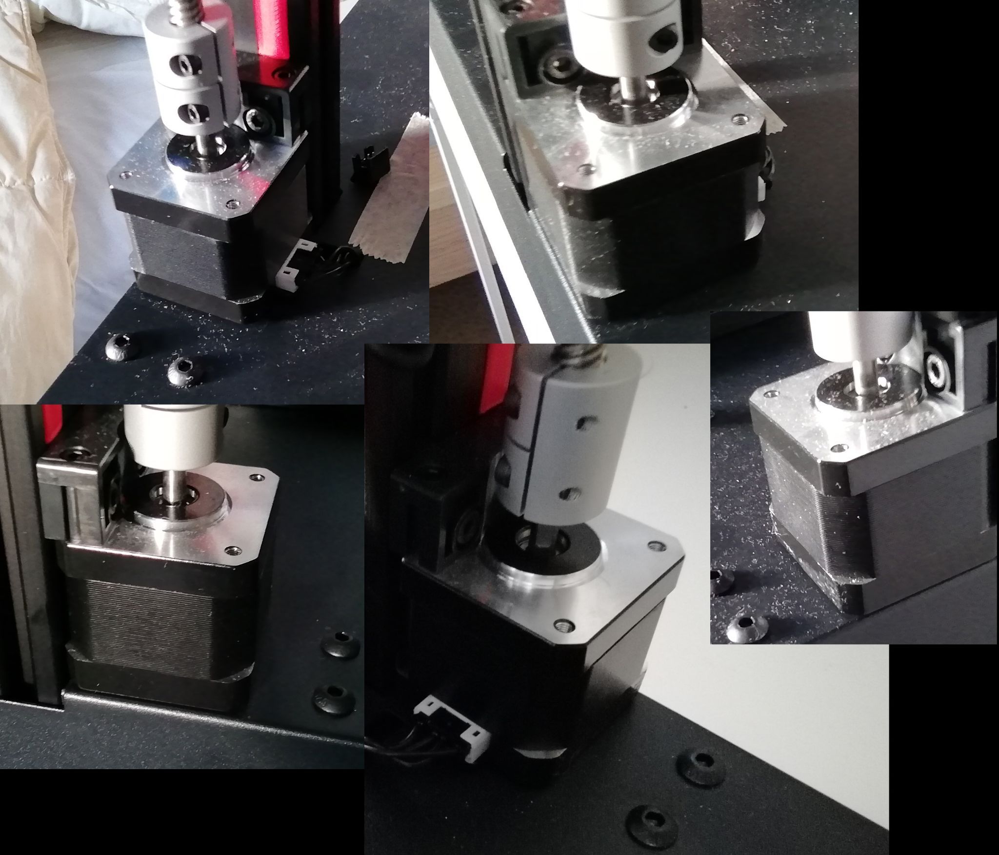

Bon, j'ai commandé et reçu un plateau type verre borosilicate en 310x310 Ais décollé très facilement les 4 fixations d'origines. Après un petit nettoyage et création de gabarit, j'ai recollé celles-ci sur la vitre à l'aide de colle spécifique (cyanolit bi composant résistant à la chaleur et colle verre et metaux.) Après Plus de 24H, j'ai étalé le plateau préalablement chauffé sans aucun soucis. Reste plus qu'à lancer une impression pour voir ce que ça donne Il semblerait qu'il ne soit pas recommandé d'utiliser des bombes de colles tel que Dimafix sur les plateaux en verre. Je vais voir ça et faire quelques tests. En tout cas, les 4 fixations tiennent super bien, je suis assez surpris. J'essayerai dés que j'ai 5mn de poster une photo.

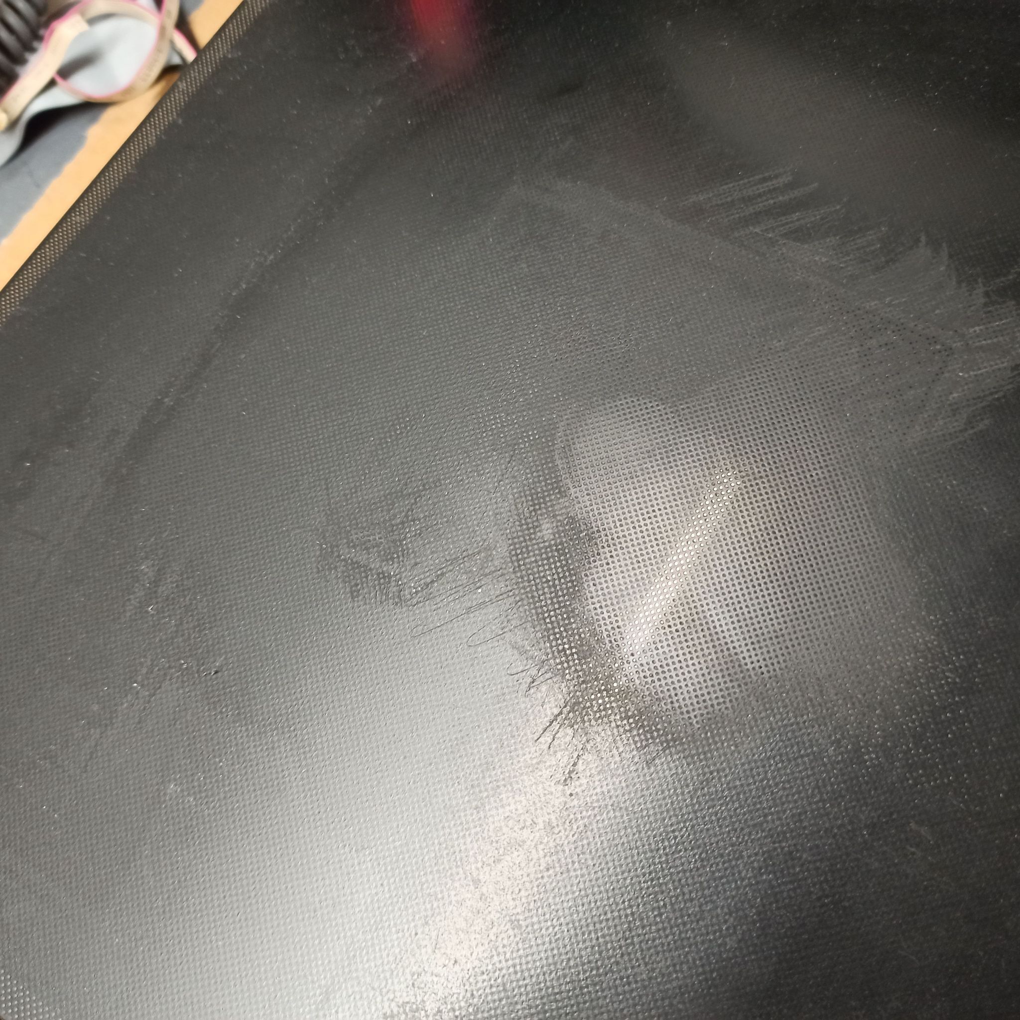

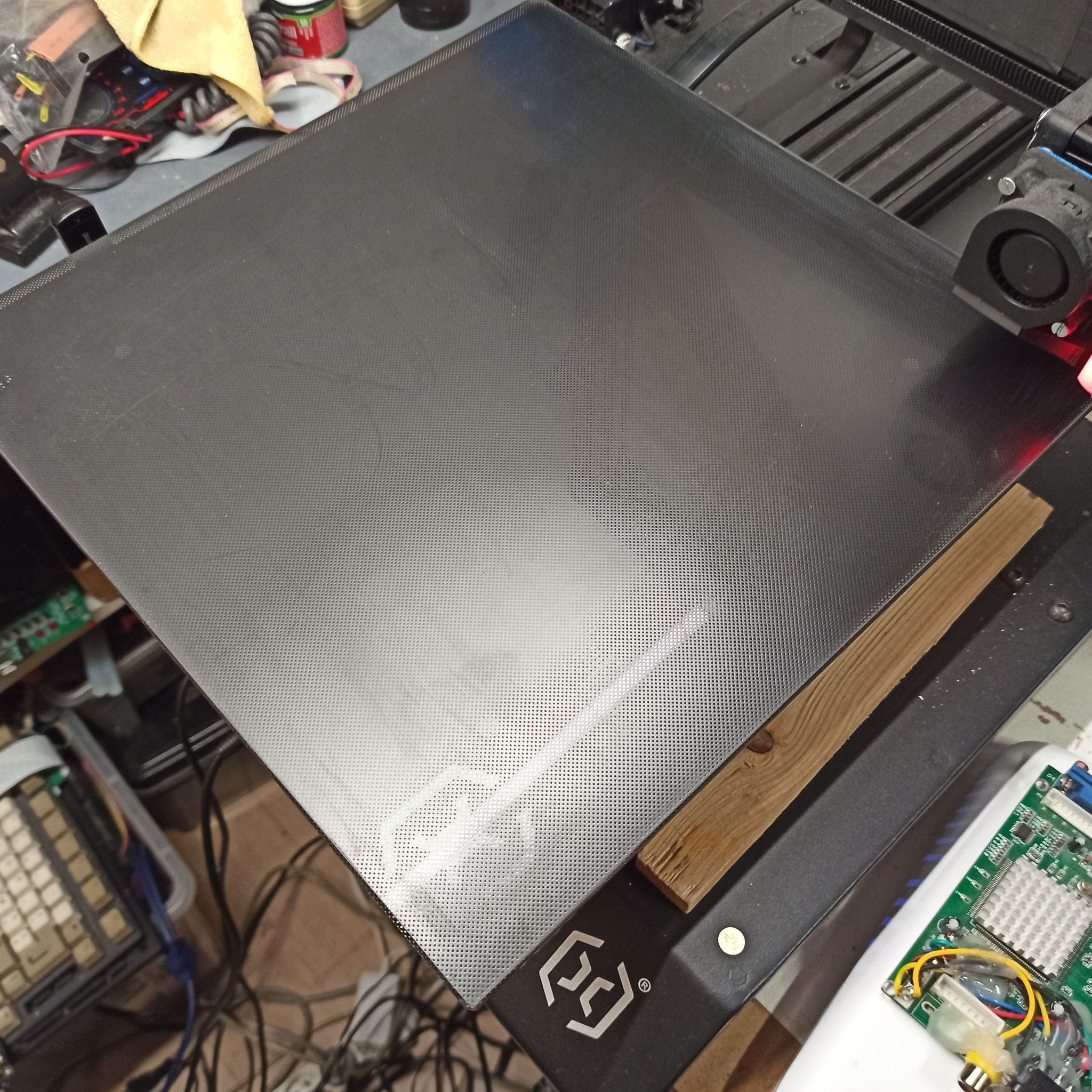

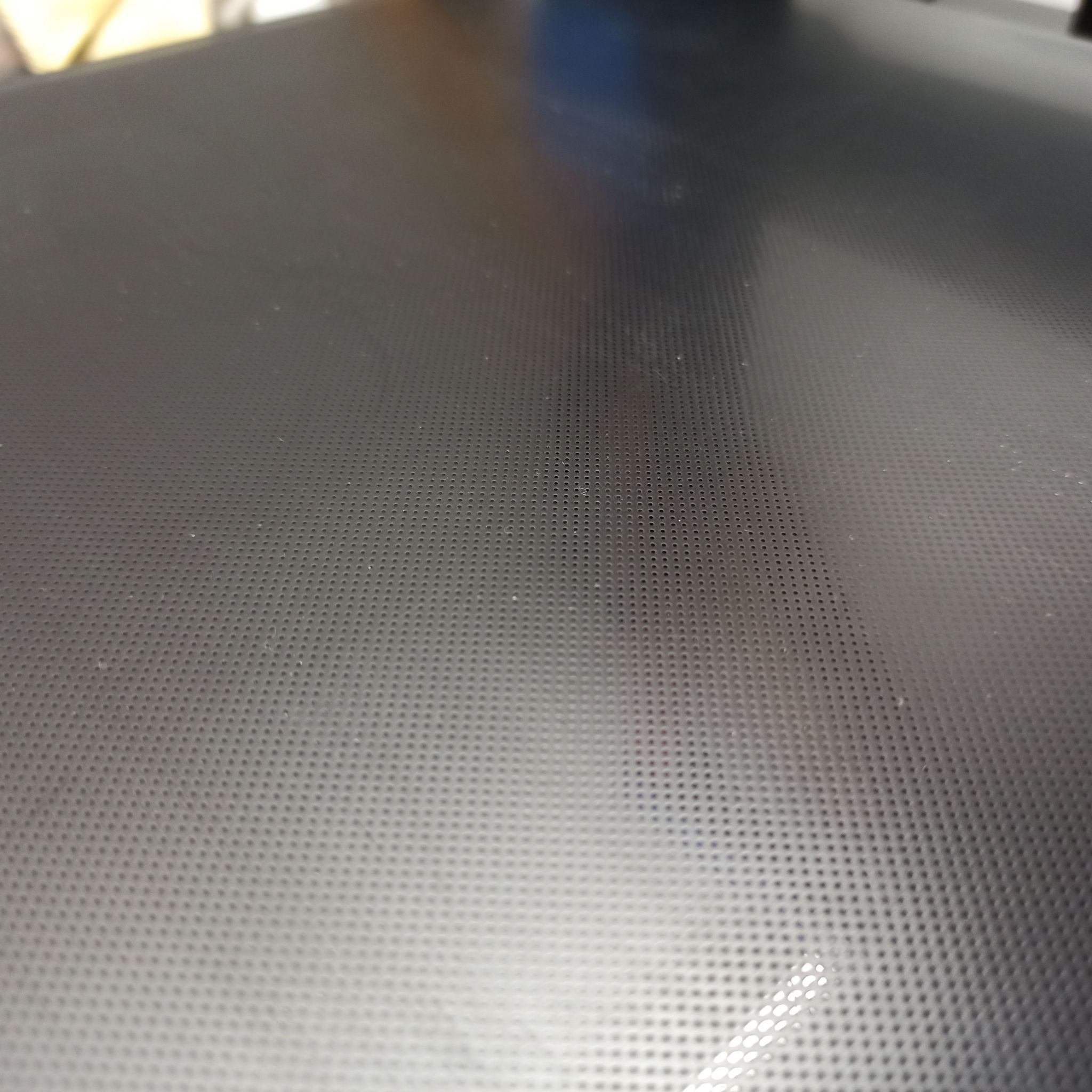

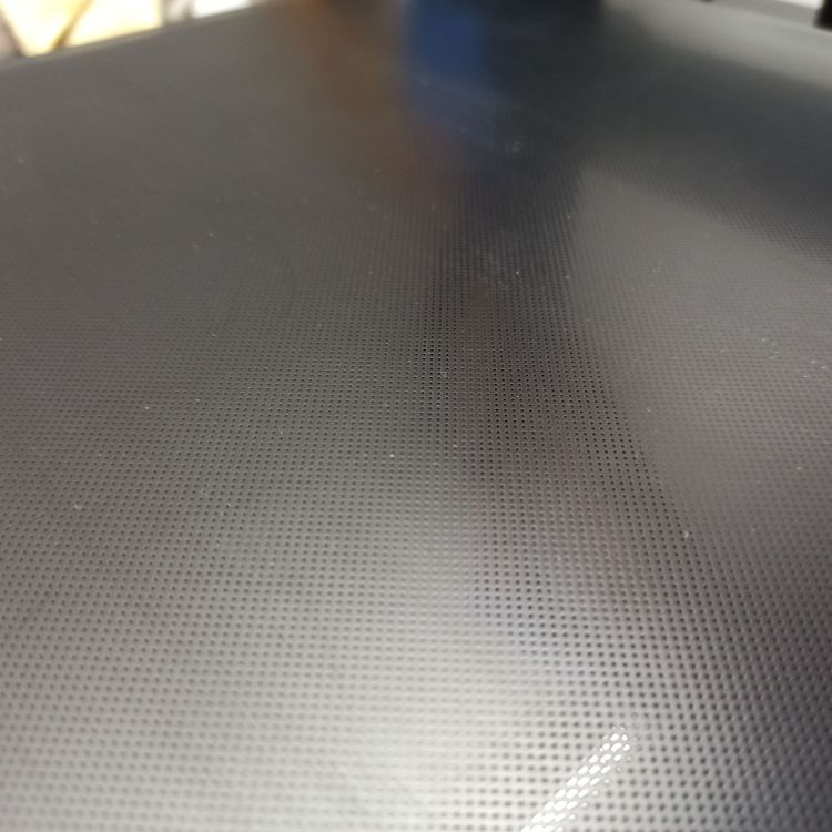

Alors... Gel décapant = Marche pooo. Du coup, j'attaque au papier de 180 (à l'eau, spécial carrosserie). Images jointes à ce message. Et finalement, je suis assez content du résultat. Je n'ai pas réussi à enlever complètement la texture mais ça 1er accroche. Et finalement, et bien... ça fait le d'job. Le résultat est assez lisse et propre. Bon je vais sûrement encore passer avec un grain à 600 mais au toucher, je dirais que je n'en ai pas besoin. Bon, l'huile de coude au final fonctionne assez bien En cours de ponçage. En cours de ponçage en bas à droite. Pratiquement fini. Et fini.

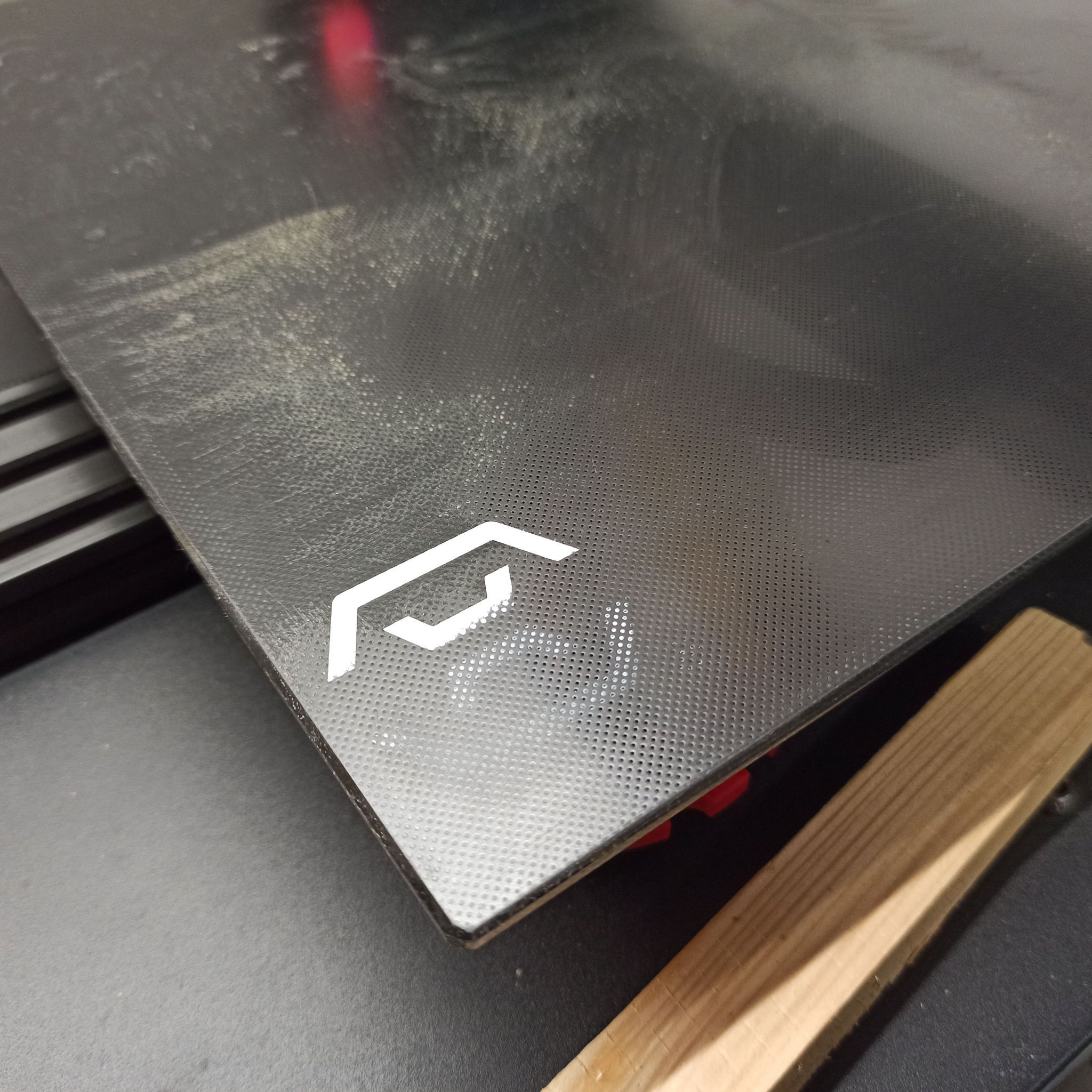

Salut ! @pommeverte : Acétone oui, essayé, ça n'enlève pas la texture (par contre grattouiller si et très facilement) Tiens par contre je n'ai pas essayé au décapant...lol. Aller, chiche @MrMagounet : Yep, c'est l'idée. ça serait bien si c'était déjà proposé à la bonne dimension et avec les 4 'nouveaux' pieds. à moins que ces derniers se vendent en option... Si quelqu'un c'est déjà poser la question, je suis preneur.
Ouai, je suis aussi de cet avis mais j'ai préféré demander Bon, reste plus qu'à en trouver un en verre sans texture pour cette imprimante ou rester comme ça.
Slt ! J'imprime depuis x temps sur le plateau original + scotch bleu. Je n'ai jamais eu de soucis avec cette méthode. Récemment, je suis passé à l'impression directement sur le plateau d'origine (donc sans scotch bleu) mais avec de la bombe Dimafix. Ah pour coller à chaud, ça colle bordel :=)) ça colle tellement bien que même un retrait à froid, sur des surfaces planes, ça enlève des petits bouts de la texture du plateau (ce qu'il y a dans les trous). Bref... Je me dis qu'au final, le plateau texturé ne m'apporte pas grand-chose et je me pose l'idée d'enlever cette texture. Je sais qu'il existe des autres plateaux dispo voire magnétique, mais ce n'est pas ma question Ma question est : Y a t'il quelqu'un qui à déjà essayé d'enlever cette 'texture' au plateau originale ? (je sais c'est con comme question, j'asume ) Genre poncer le plateau avec plusieurs grains pour au final n'avoir qu'une surface de verre lisse. Et du coup, imprimer sur celle-ci et avoir un rendu d'impression sur des surfaces planes plus 'propre'. Vos avis ?

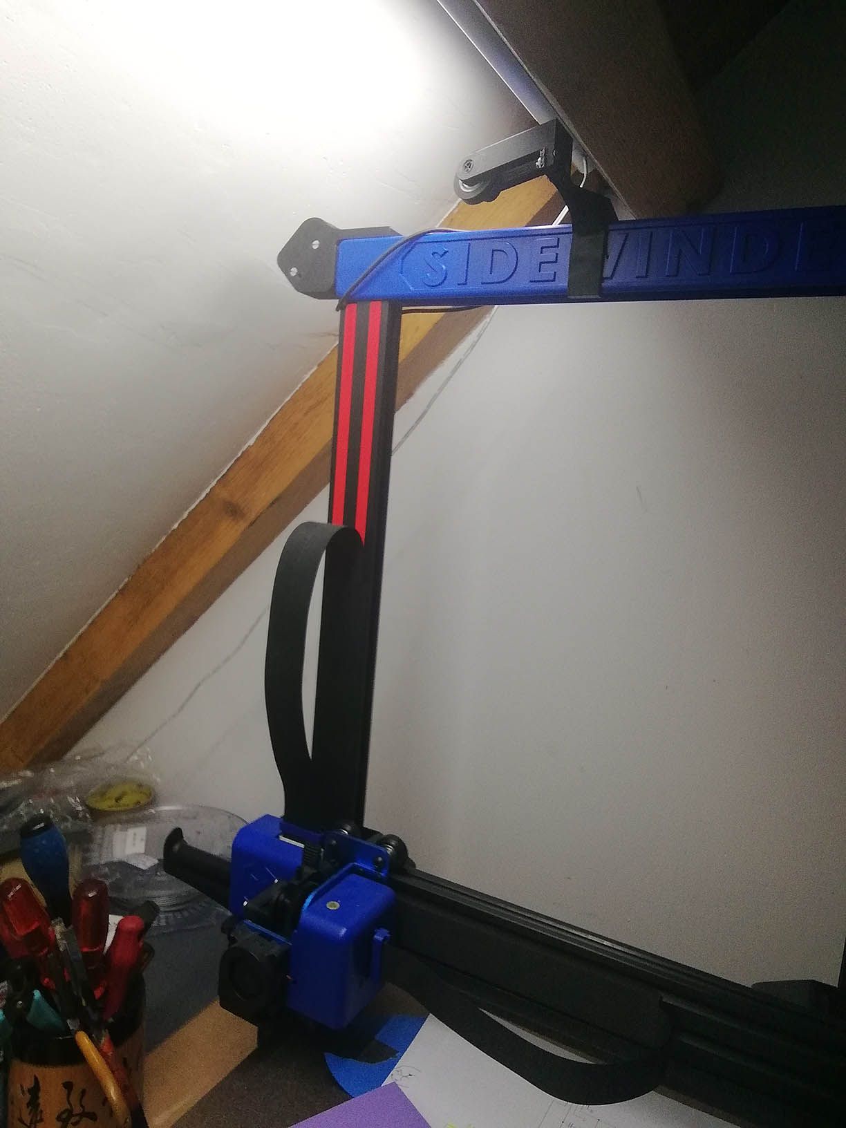

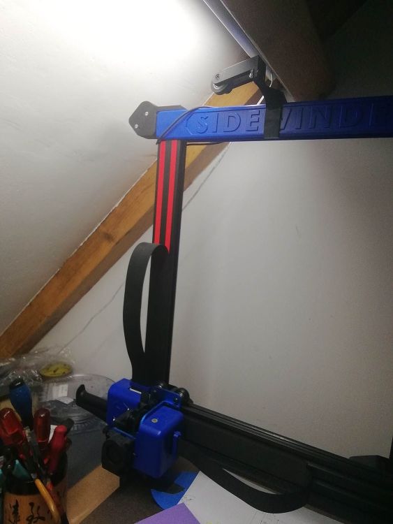

Oui mais non Très mauvais échange avec eux (quand il en a...) Yep, nickel avec le firm de MrMagounet. Me reste plus qu'à trouver ou concevoir une petite poulie qui se fixe en haut (voir image) Car ce que j'ai bricolé, ça ne tiens pas et j'ai pas bcp d'espac en hauteur. Un guide creux imprimé aurait bien, courbée vers le bas mais ça dépasse mes capa en Cao -
